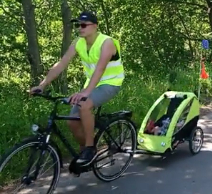

Matiszyna Napisano 19 Lipca 2019 Autor Napisano 19 Lipca 2019 Udało mi się znaleźć zdjęcie, na którym widać moją pozycje na rowerze, jakość kiepska ale zawsze cos: Jeżeli chodzi o rodzaj roweru to wydaje mi się, że cross nie dla mnie bardziej szedlbym w coś ala szosówka, a co do zmiany biegow to mieszam nimi jak szalony redukuje na tyle w tym samym czasie wrzucając wyższy z przodu i odwrotnie zrzucam z przodu na niższy a na tyle wbijam wyższy, moja jazda to prawie ciągla zabawa biegami do uzyskania odpowiedniej prędkości. Wydaje mi się że plastikowe Pedała popekaly ze względu na swoją jakość... A nie odczuwam podczas jazdy rowerem obciążeń na kolanach, czuje mieśnie ale kolana nie trzeszczą hehe.
seraph Napisano 19 Lipca 2019 Napisano 19 Lipca 2019 Tak na szybko to masz siodło zdecydowanie za nisko. To wymusza siłową jazdę i na pewno nie sprzyja efektywności. Może rzeczywiście pedały plastelinowe, ale mój tata katuje takie za dychę już któryś sezon i są całe. Szedłbyś w szosę, kupiłeś trekkinga, a odrzekasz się od crossa, który jest czymś pomiędzy?
Matiszyna Napisano 19 Lipca 2019 Autor Napisano 19 Lipca 2019 Siodło mam na takiej wysokości że ledwo sięgam z niego podłoża, samymi palcami jestem w stanie tylko dotknąć bez odrywania tyłka od siodełka. A trekking chyba jest czymś uniwersalnym pomiędzy crossem a szosa? Poradzi sobie w terenie i na długich dsytansach. Teraz, Bojkow napisał: jeszcze siodełko przesuń maksymalnie w przód Maksymalnie w przód? A nie spowoduje to że będę kolanami o kierownicę haczyc?
Gość Napisano 19 Lipca 2019 Napisano 19 Lipca 2019 Teraz, Matiszyna napisał: Siodło mam na takiej wysokości że ledwo sięgam z niego podłoża I właśnie o to chodzi żeby nie sięgać - to pierwsze co się nauczyłem po powrocie na rower.
Gość Napisano 19 Lipca 2019 Napisano 19 Lipca 2019 Godzinę temu, Bojkow napisał: jeszcze siodełko przesuń maksymalnie w przód Jakie jest podłoże tej sugestii?
seraph Napisano 20 Lipca 2019 Napisano 20 Lipca 2019 Siodło ustawia się wg pedałów, a nie ziemi - noga ma być tylko minimalnie ugięta w kolanie w najniższym położeniu. Jak już powiedziano - siedząc w siodle nie powinno się sięgać do podłoża, albo sięgać minimalnie, o na rowerze się jeździ a nie stoi. I to cross jest uniwersalny, a trekking wycieczkowy (nawet już nie wyprawowy) - wszędzie nim zdecydowanie nie wjedziesz. Szutrowa droga to jest maksimum rozsądnych możliwości. Poza tym sam zauważyłeś, że nawet pozycja nie służy dynamicznej jeździe...
Bojkow Napisano 20 Lipca 2019 Napisano 20 Lipca 2019 16 godzin temu, skom25 napisał: Jakie jest podłoże tej sugestii?
Gość Napisano 20 Lipca 2019 Napisano 20 Lipca 2019 Rzeczywiście wygląda to podejrzanie, nie widziałem tego zdjęcia. Plus dla Ciebie

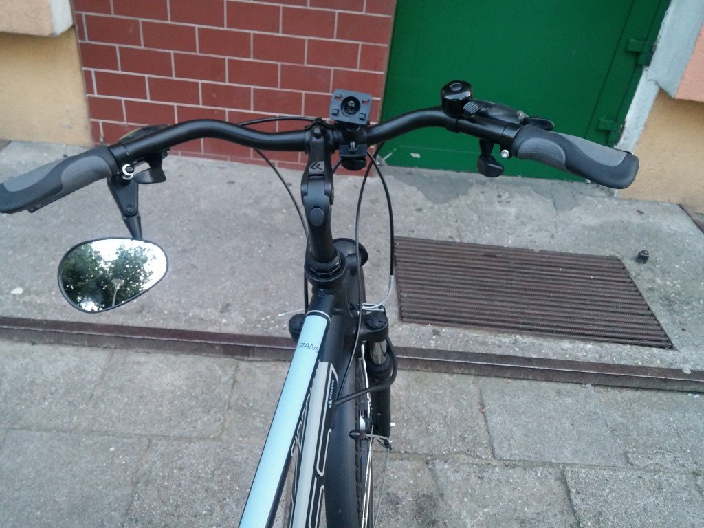

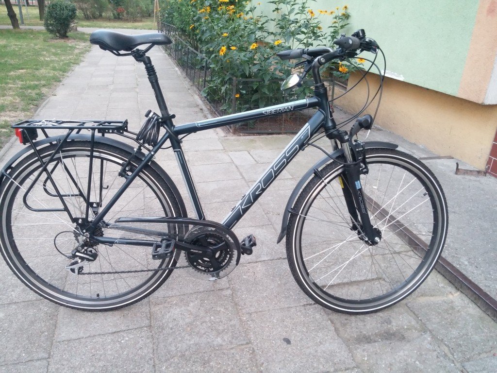

Matiszyna Napisano 20 Lipca 2019 Autor Napisano 20 Lipca 2019 Hej, dzięki za wasze posty pobawilem się dzisiaj trochę z kierownicą, zmieniłem jej pozycję ale nie miałem okazji długo pojezdzic z nowym ustawieniem. Dodatkowo zamontowales sobie lusterko trochę wyszło z tego montażu druciarstwo bo nie chcialem mieć zamontowane go lustra w sposób taki jaki wymyślił jego producent No i przestawiłem siodełko wyżej i przesunąłem tak jak pisaliście do przodu tylko coś mnie teraz w jajka zaczęło gniesc ale to za wcześnie by wydać konkretną opinie będę testował. Niestety w niedzielę wypadł mi tygodniowy wyjazd więc dopiero za tydzień będę mógł coś pojeździć i skomentować efekty ustawień. Kilka fot obrazujacych obecną sylwetkę rowery plus nowe lusterko.
Gość Napisano 20 Lipca 2019 Napisano 20 Lipca 2019 Coś mnie się wydaje, że za mały ten rowero na ciebie.
Matiszyna Napisano 20 Lipca 2019 Autor Napisano 20 Lipca 2019 Teraz, Danuel napisał: Coś mnie się wydaje, że za mały ten rowero na ciebie. A wiesz że też o tym pomyślałem... No ale już go mam jakiś czas i trochę jeszcze musi mi posłużyć więc ratuje się jak tylko mogę.

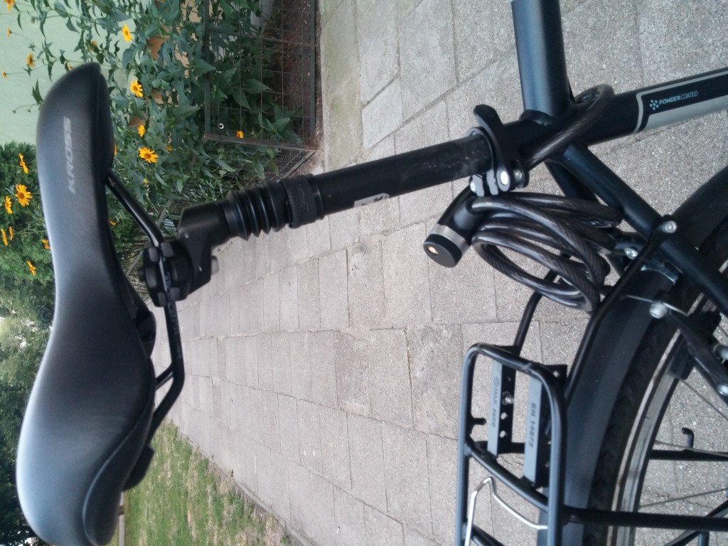

Gość Napisano 21 Lipca 2019 Napisano 21 Lipca 2019 Na 100% za mały. Sztyca przypadkiem nie jest wysunięta już poza ogranicznik?
Matiszyna Napisano 21 Lipca 2019 Autor Napisano 21 Lipca 2019 Rozmiar ramy to ''L'' A ja mam 187cm wzrostu. Na sztycy nie zwróciłem uwagi na ogranicznik ale będę musiał to dokładnie sprawdzić.
Wodzu Napisano 4 Sierpnia 2019 Napisano 4 Sierpnia 2019 Jeżeli odczuwasz dyskomfort w kroczu, warto nieco obniżyć nos siodełka. Z tego co widać na fotce, jest trochę uniesiony w górę, co nie sprzyja wygodzie ani zdrowiu prostaty. Ustaw siodło w poziomie, ewentualnie daj nos minimalnie w dół. Powinieneś odczuć poprawę.
