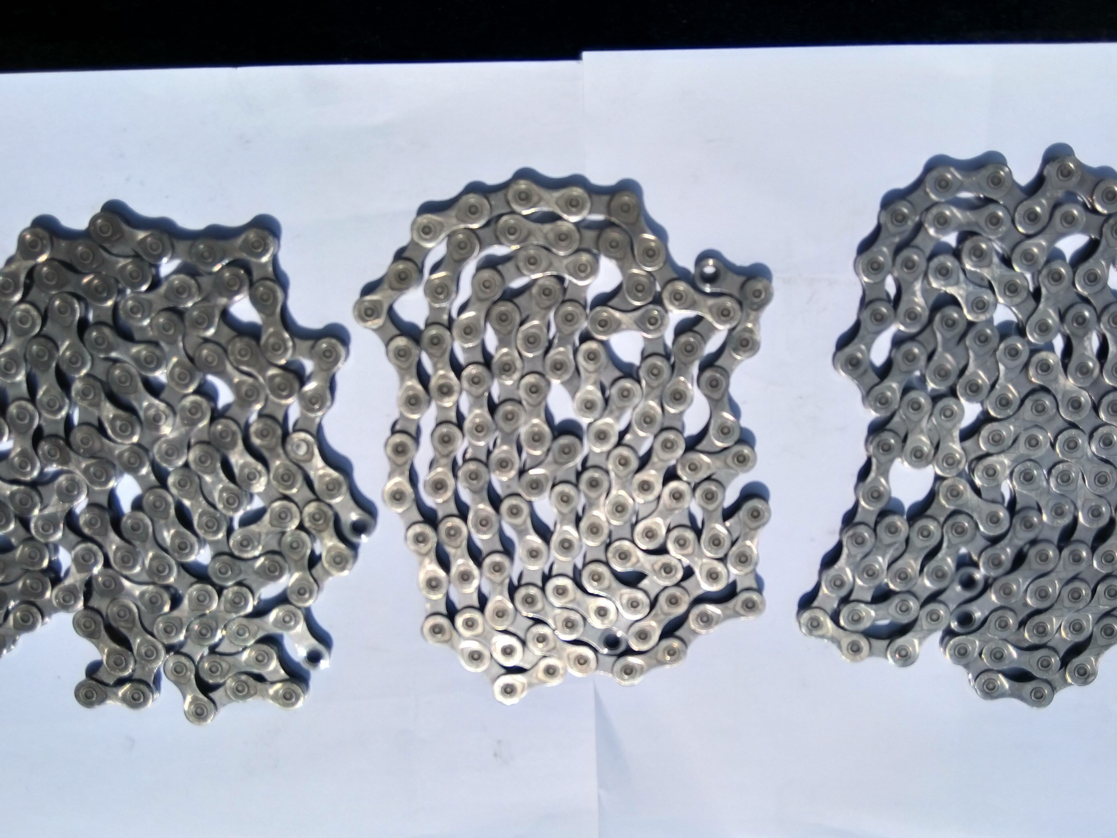

dorota57 Napisano 20 Lipca 2019 Napisano 20 Lipca 2019 Tak wyglądają łańcuchy, każdy ma najechane po 5600km i szejkowane co 150-200km. Czy benzyna ekstrakcyjna może być agresywna, nie sądzę. przecież inżynierowie muszą się czymś wykazać. Może ktoś z was pamięta czasy, jak nie było masła to mówiono że szkodzi. Mycie w wodzie, to przecież w zakamarkach pozostaną śladowe ilości wody i wtedy metal rdzewieje. Innym tematem jest jakość materiałów użytych do produkcji.
