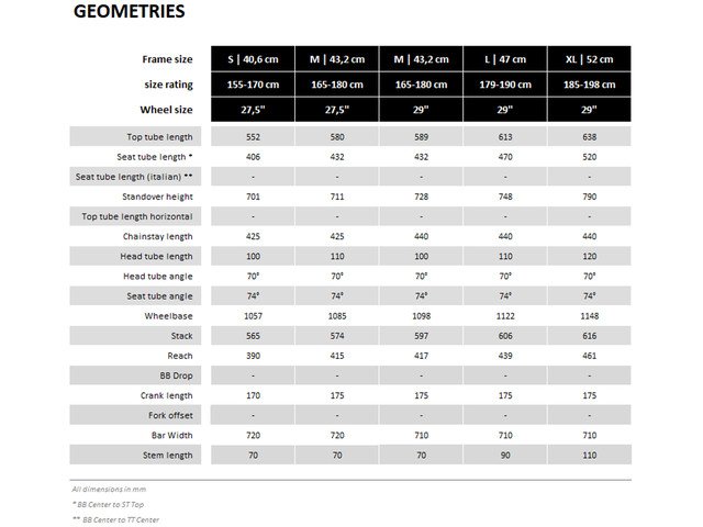

Potrzebuję waszej pomocy. Upatrzyłem sobie ten oto rowerek i jestem po wstępnej rozmowie ze sprzedawcą który polecił mi rozmiar ramy M. wzrost 175,waga 83,przekrok 80cm.
Do czego rower.
Ostrzejsza jazda po lesie lecz aby dojechać to potrzebuję z 30 km dojechać po ścieżce rowerowej i drodze asfaltowej. Sprzedawca zapewnił mnie że ta geometria pozwoli na komfortowe dojechanie do lasu jak i w lesie sprawdzi się znakomicie. Wiadomo że fajnie jak rower sprzeda się i zapewnienia sprzedawcy cedzę przez palce. Dlatego pytam się tutaj ekspertów forumowych co o tym wyborze roweru myślicie. Oczywiście wszelkie wasze cenne uwagi wysłucham jak i rozważę inne modele pod moje wymagania

wychodzę z założenia że najważniejsza jest rama i to co mi nie będzie pasowało to z pewnością się z czasem wymieni bo osprzęt się zużywa, psuje  itd. Na dzień dobry to poleci na pewno amorek przedni i wejdzie Durolux R2C2 PCS Boost. Kross i Giant nie leży mi w ogóle wizualnie i patrząc na ich geometrię to dojazd będzie koszmarny a weź pod uwagę że jeszcze trzeba wrócić. Ciężki orzech do zgryzienia bo rowerów jest multum a nie każdy da się przymierzyć. Orbea , Marin u mnie brak

Teraz tylko dobrać odpowiednią ramę

Więc jak Panowie brać czy nie. Powiem że bardzo mi się podoba lecz wygląd to nie wszystko. Udało mi się wytargować 21% upustu do ceny 13499zł i darmową wysyłkę. Jeśli się nie mylę to geometria pozwoli na komfortowe dojazdy i powroty do lasu i z niego (ok. 60km) Jeśli się mylę to mnie poprawcie. Chyba że coś bardziej godnego polecenia znajdziecie w tej cenie
