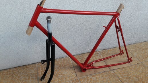

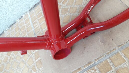

nightgeen Napisano 20 Września 2019 Autor Napisano 20 Września 2019 Witam ponownie. Rama i akcesoria już pomalowane.
nightgeen Napisano 20 Września 2019 Autor Napisano 20 Września 2019 tak myślę by odpiłować ten uchwyt na dynamo lub wykorzystać do zamontowania białego odblasku.

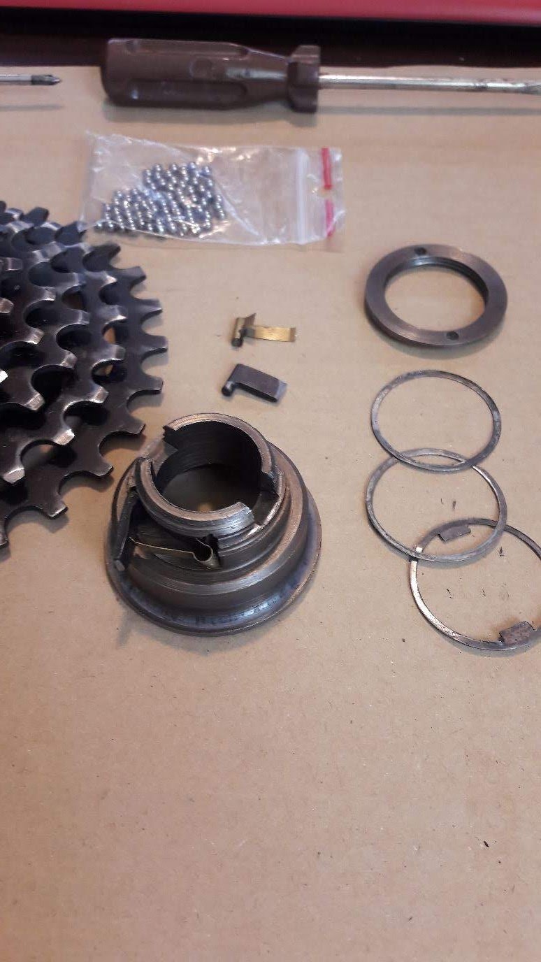

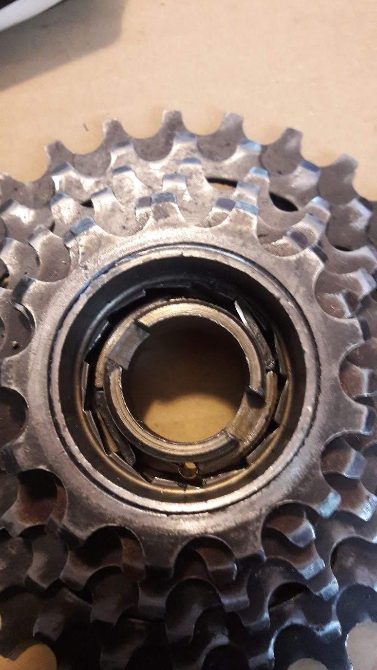

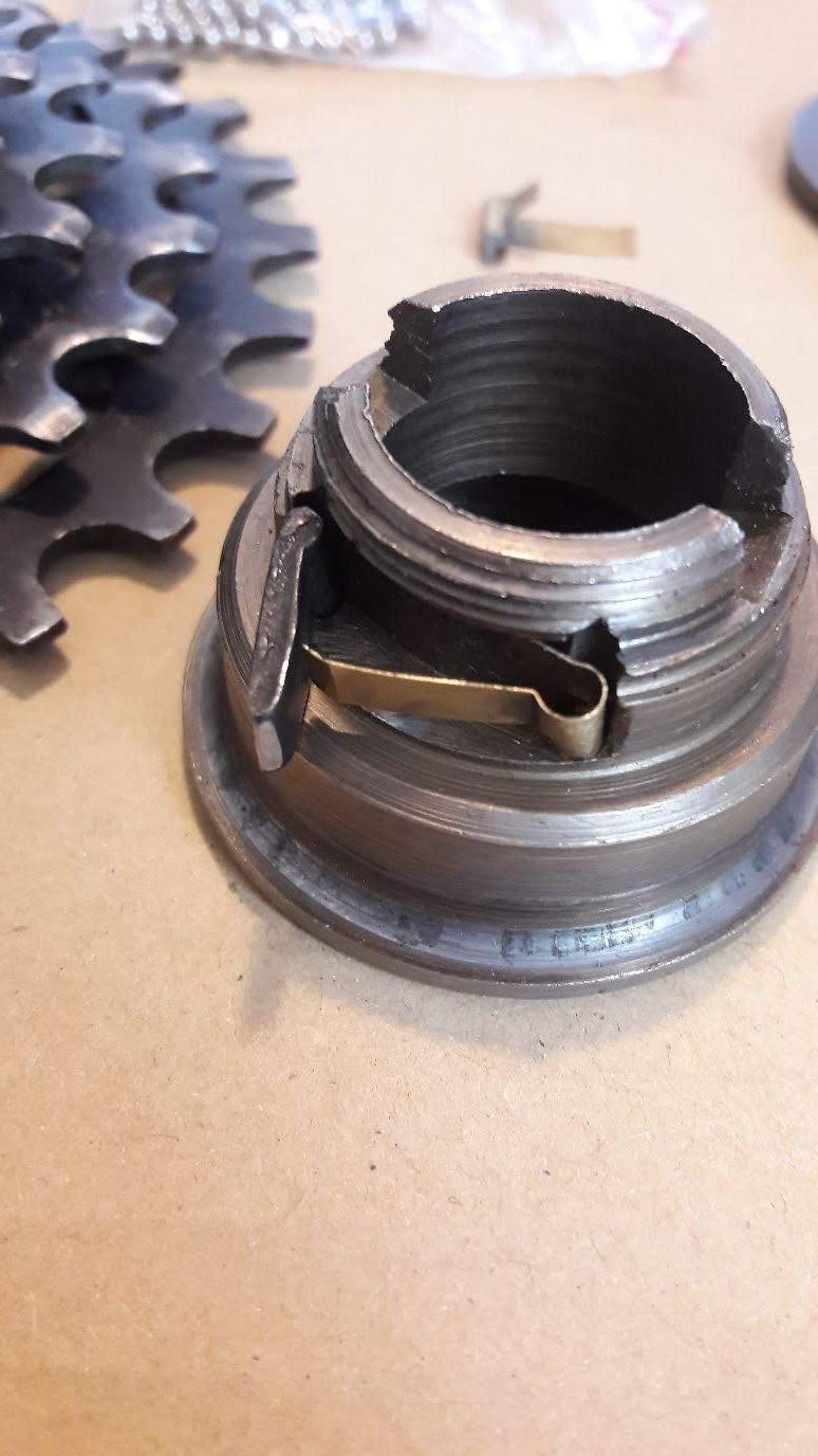

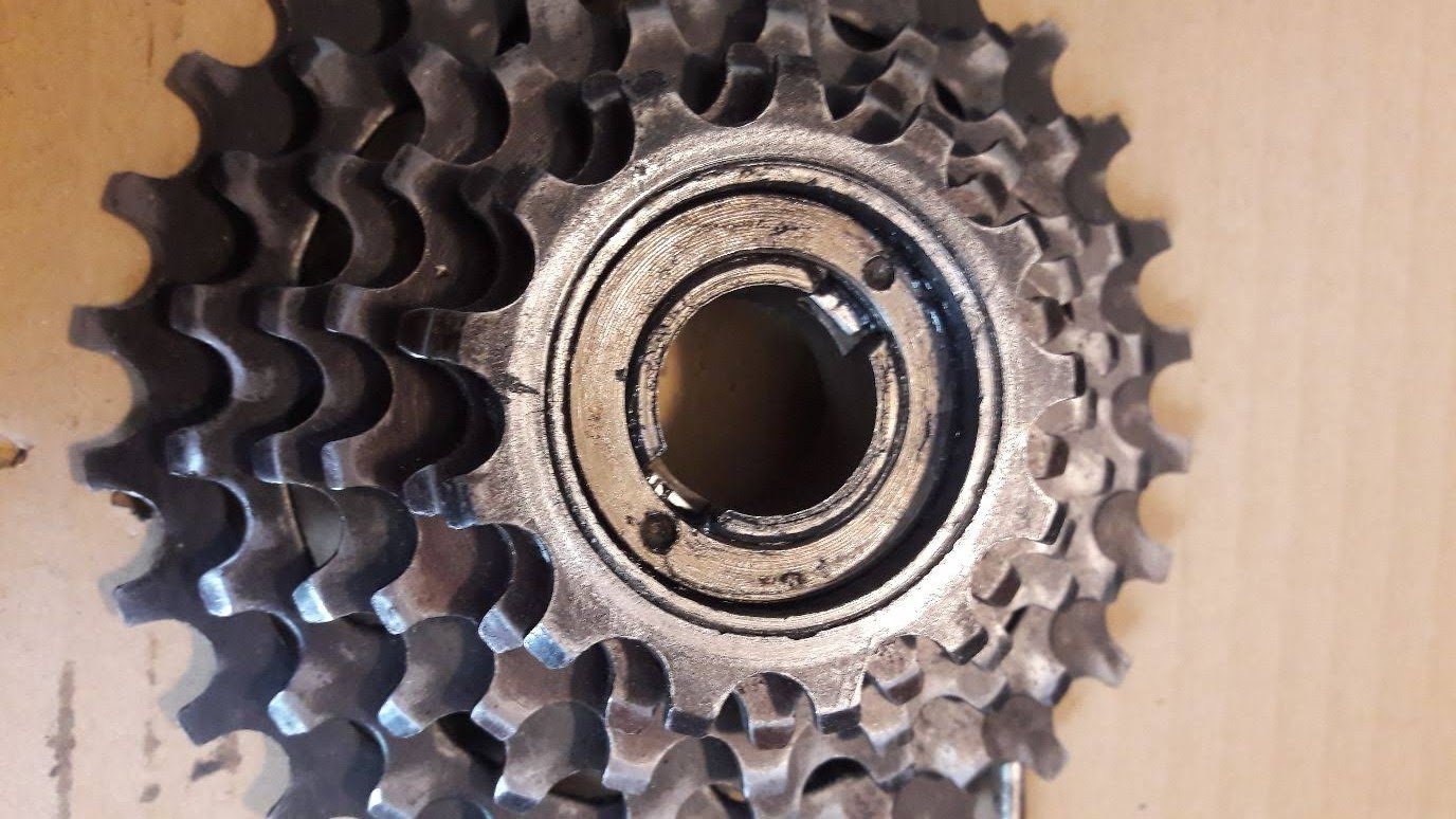

nightgeen Napisano 20 Września 2019 Autor Napisano 20 Września 2019 może ktoś wie jak złożyć wolnobieg od Rometa bo rozebrałem i nie wiem jak poskładać te żółte blaszki z zapadkami ......
Garlock Napisano 20 Września 2019 Napisano 20 Września 2019 Tu jest instrukcja: http://mslonik.pl/rowery/technika/701-rozbieram-wielotryb ale ja bym się w to nie bawil, tylko kupił nowy (gwint jest ten sam). 6 biegowy wchodzi zwykle w miejsce 5 biegowego bez problemów. https://allegro.pl/oferta/wolnobieg-6-rzedowy-sunrace-mfm2a-14-28t-shimano-7858475418?utm_source=google&utm_medium=cpc&utm_campaign=_UZSD_pla_sport_turystyka_rowery_akcesoria&ev_adgr=Rowery+i+akcesoria&gclid=EAIaIQobChMIhs-hgLrf5AIVwtmyCh1peQ8DEAQYBSABEgKeLPD_BwE https://allegro.pl/oferta/wolnobieg-6-rzedowy-freewheel-14-28t-brazowy-7230928096
kamilmozej Napisano 20 Września 2019 Napisano 20 Września 2019 Kto malował ramę? Gwinty w mufie suportowej zamalowane
nightgeen Napisano 21 Września 2019 Autor Napisano 21 Września 2019 Witam ponownie i dzięki za cenne uwagi. Właśnie posłucham dobrej rady i wolnobieg kupię nowy. A jeśli chodzi o ramę to ja ją malowałem, a gwintu w sporcie rama nie ma bo wchodzą miski wciskane. Znalazłem na allegro coś takiego https://allegro.pl/oferta/tuleja-suportu-angielskiego-bsa-surowa-28120-7851953042?utm_source=facebook&utm_medium=app_share&utm_campaign=AndroidShowitemShare Wtedy zamontuje kompaktowy suport na łożyskach maszynowych na kwadrat. Myślę że to dobry pomysł

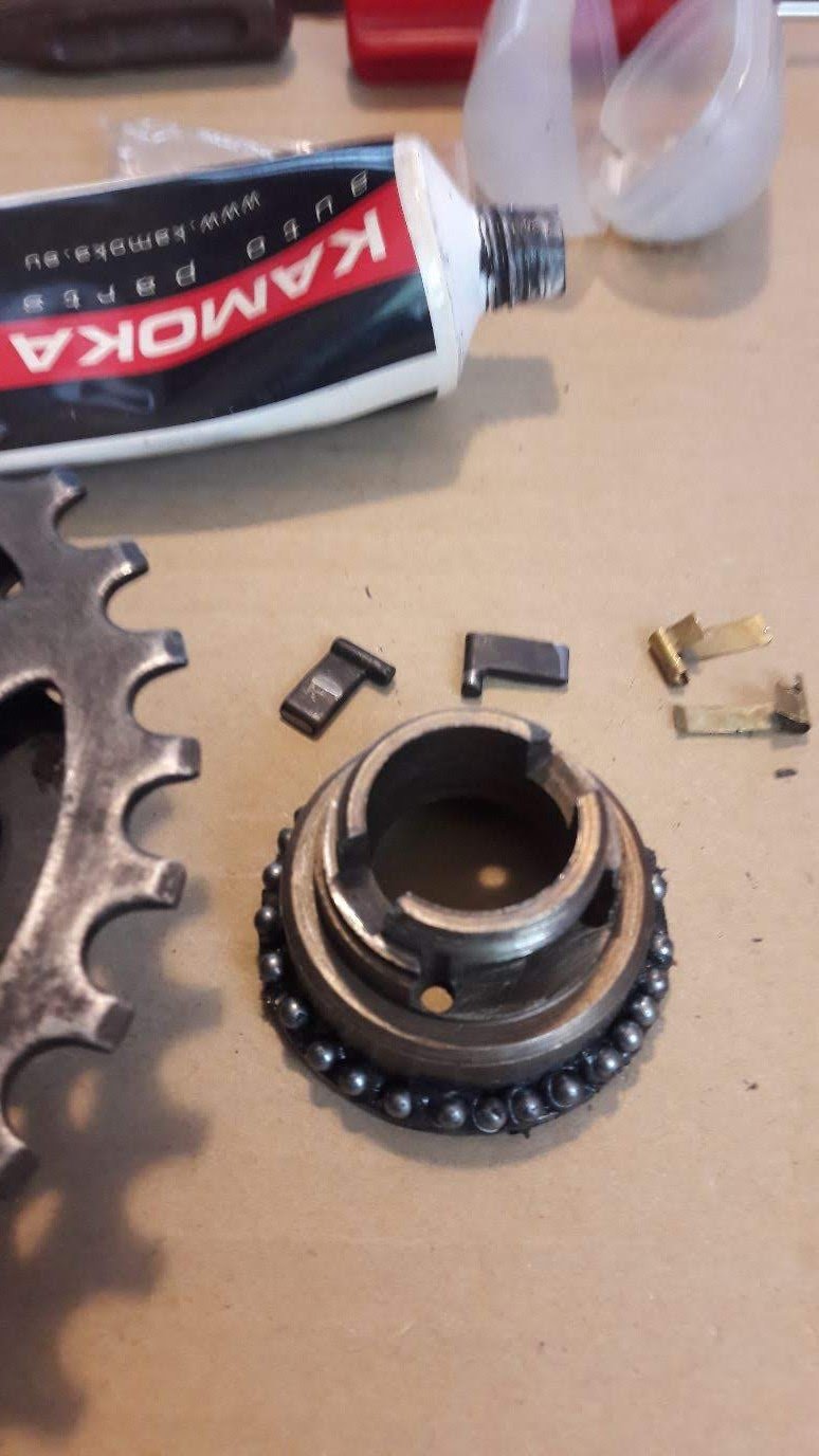

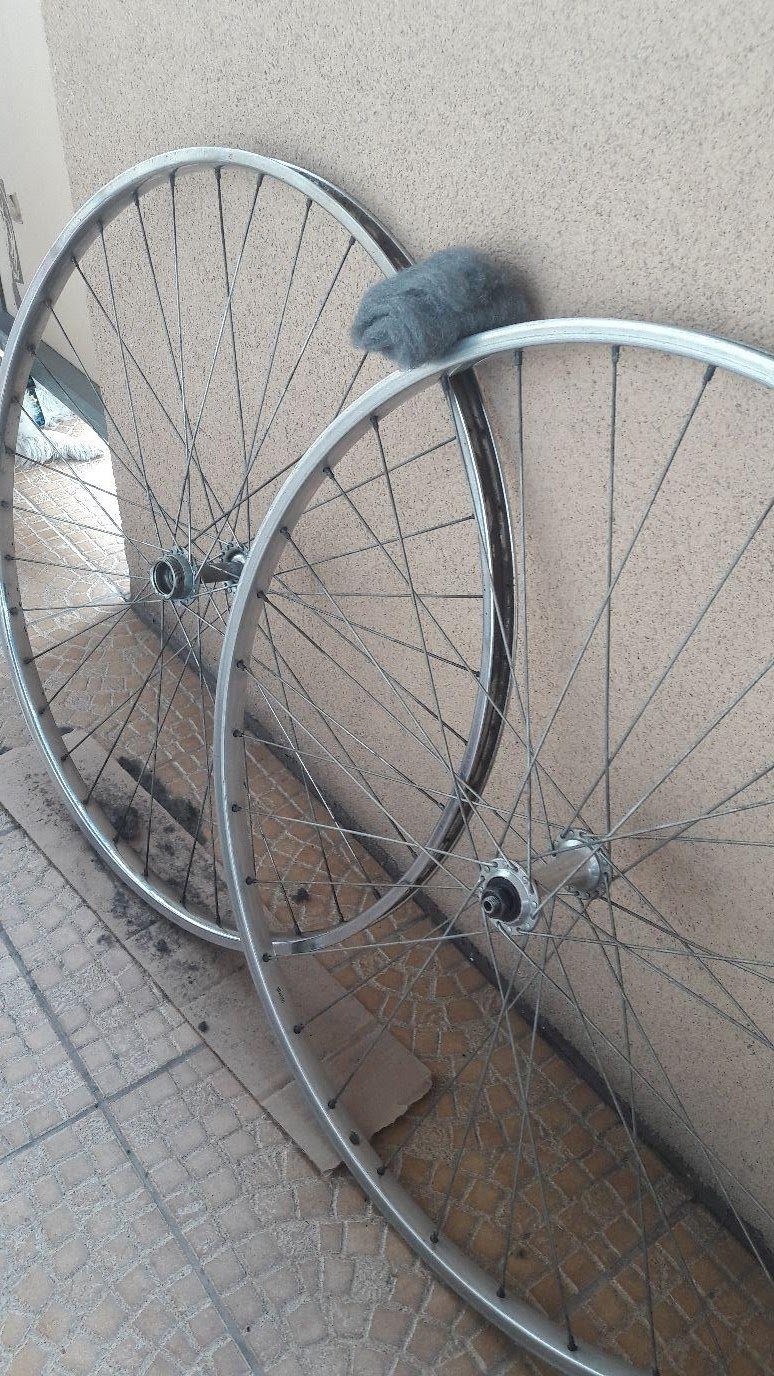

nightgeen Napisano 3 Października 2019 Autor Napisano 3 Października 2019 Pomyślałem że podzielę się wrażeniami jak wygląda wolnobieg Romera od środka i poniżej kilka fotek Ułożone kulki na smar Jeszcze poskładać zapadki i żółte blaszki które działają jak sprężynki do zapadek Tu już udali mi się całość zmontować. Zostało jeszcze założyć podkładki dystansowe i poukładać kulki na smar. Na koniec nakrętka z lewym gwintem. Całość skręcona wygląda podobnie jak w Shimano. Przy okazji czyszczenie kół wełna stalową do połysku.

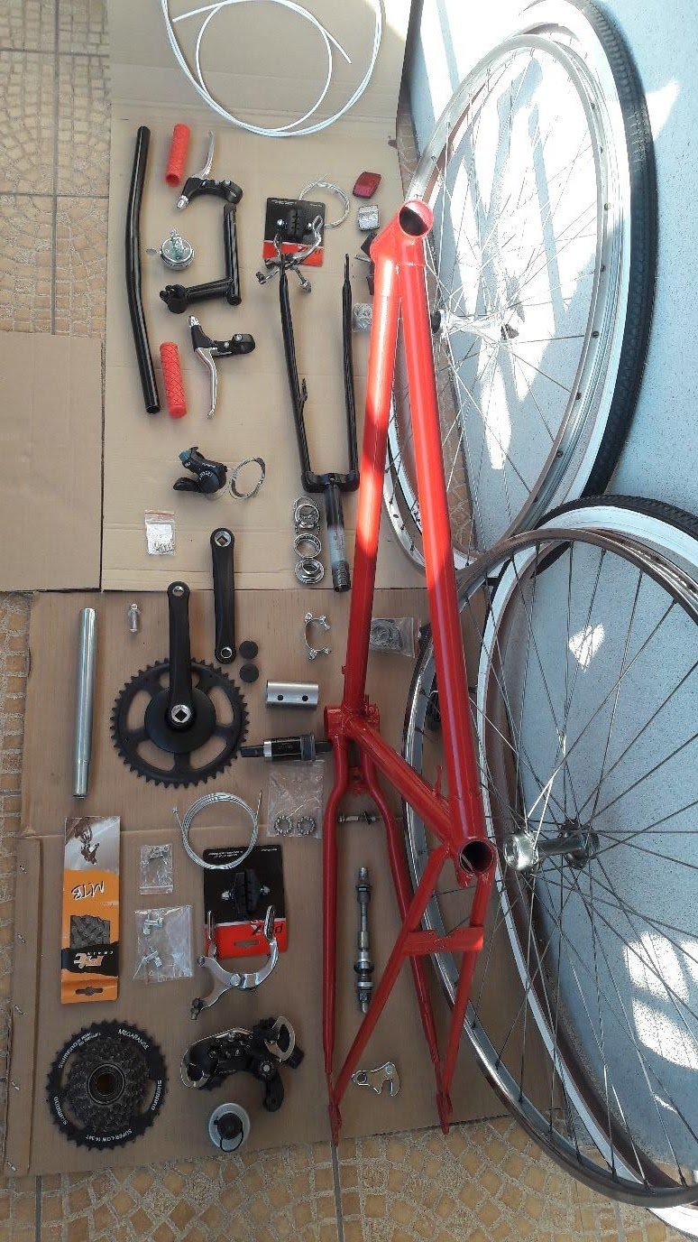

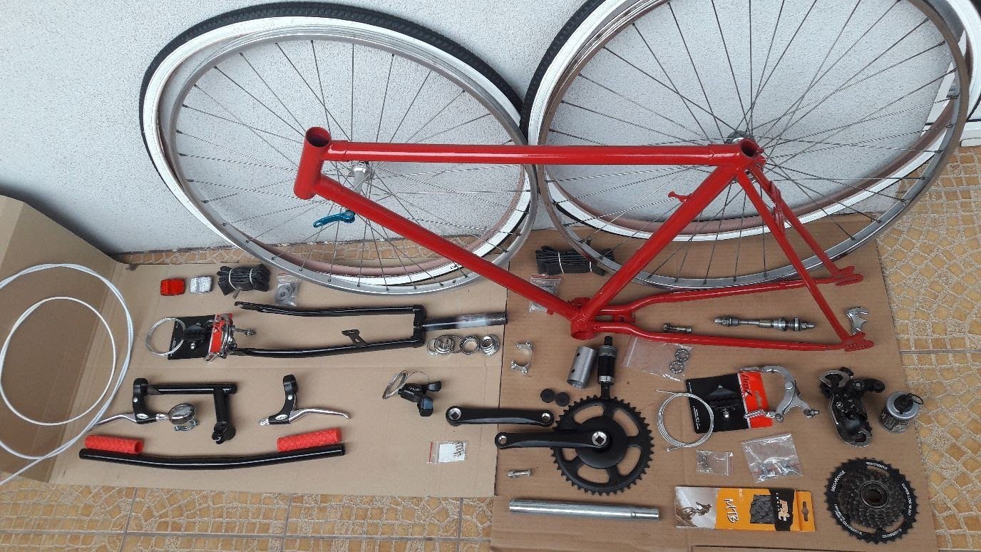

nightgeen Napisano 26 Października 2019 Autor Napisano 26 Października 2019 Witam, udało się już zgromadzić wszystkie potrzebne elementy by złożyć rower
nightgeen Napisano 26 Października 2019 Autor Napisano 26 Października 2019 Jak widać na foto nie będzie to odtworzenie Mistrala w oryginalnej wersji. Gromadząc części miałem już plan jak będzie wyglądał rower w wersji końcowej. Celowo nie będzie przedniej przerzutki, ponieważ do jazdy rekreacyjnej nie jest ona potrzebna. Myślę że zdecydowanie lepiej wygląda jeden blat z przodu. Zaplanowałem że będzie to 44 zęby.

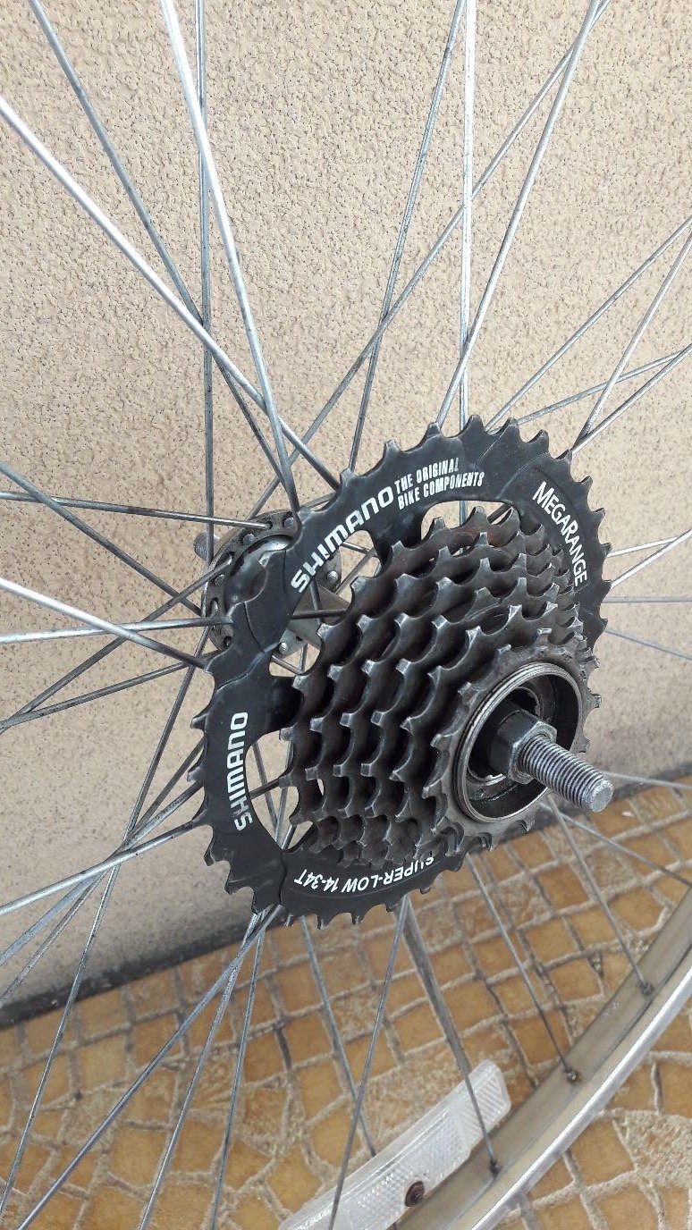

nightgeen Napisano 26 Października 2019 Autor Napisano 26 Października 2019 Skoro jestem przy napędzie to napiszę kilka słów o łańcuchu który zastosowałem. Zamontowałem nowy łańcuch 7 rzędowy by współpracował z 7 rzędowym wolnobiegim Shimano ( na zdjęciu powyżej ) chciałem aby wszystko było kompatybilne.
nightgeen Napisano 26 Października 2019 Autor Napisano 26 Października 2019 Został mi taki wolnobieg mało używany więc postanowiłem że go wykorzystam. Największa zębatka 34 zęby nie będzie wykorzystywana zbyt często a przy okazji pełni funkcję osłony szprych.

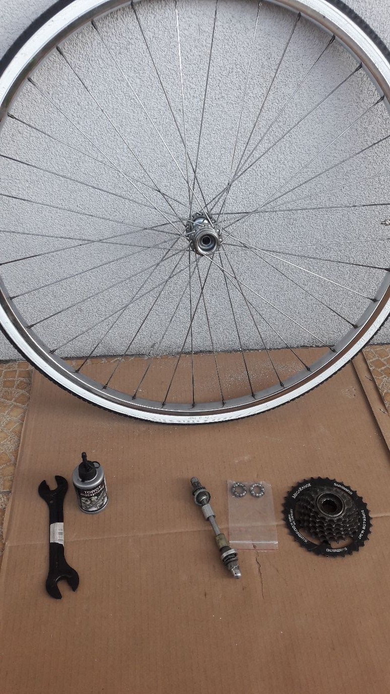

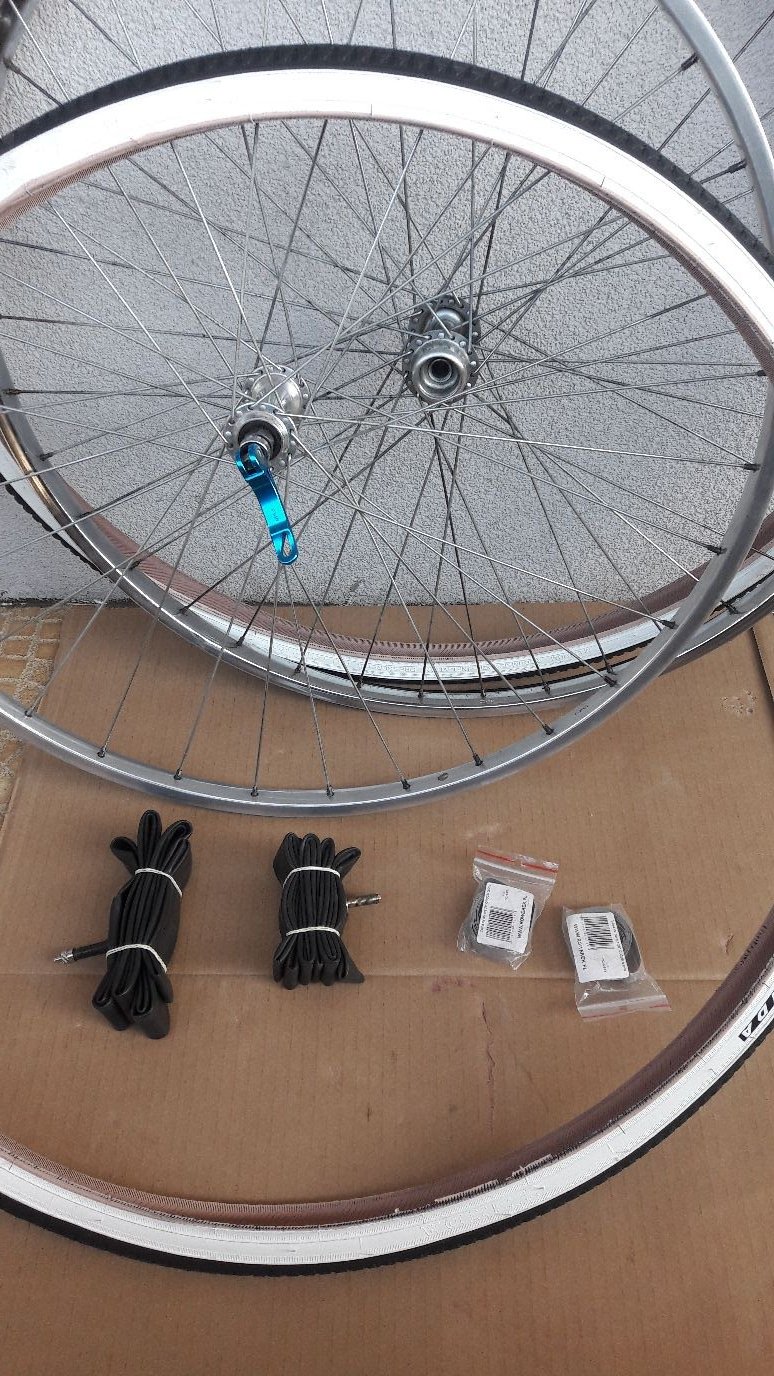

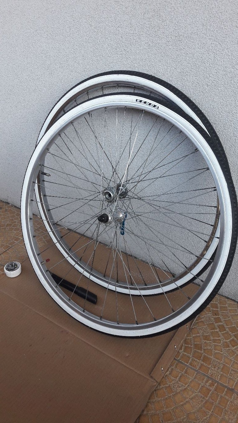

nightgeen Napisano 26 Października 2019 Autor Napisano 26 Października 2019 Rozstaw tylniego widelca ramy w Romecie to 126 mm. Po zamontowaniu tego wolnobiegu wyszło 130 mm, więc koło ładne weszło do ramy. Tylna oś z Rometa, nowe nakrętki stożkowe. Tu już widać założoną oponę. Zaplanowałem że będą to opony z białym bokiem rozmiar 32 - 630 KENDA. Myślę że taki zestaw będzie wyglądał dobrze. Nowe ochraniacze dętek , dętki używane z własnych zapasów i talk techniczny. Koła zostały złożone Przednie koło aluminiowe , 18 - 630 piasta na łożyskach maszynowych z samozamykaczem.
