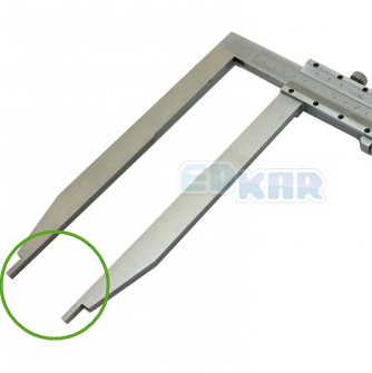

Gość Napisano 16 Lipca 2019 Napisano 16 Lipca 2019 @Garlock mam kilka suwmiarek, w tym taką jak na dole. Jak dokonać pomiaru takimi szczękami? Gdy suwmiarka jest zsunięta, to szczęki przecież do siebie nie przylegają. Skąd mam wiedzieć jaki jest wynik? No to masz 0,5 mm różnicy, nic dziwnego że lata. Już przy 0,2 mm luz jest mocno wyczuwalny przed zaciśnięciem.

Garlock Napisano 16 Lipca 2019 Napisano 16 Lipca 2019 5 minut temu, skom25 napisał: Jak dokonać pomiaru takimi szczękami? Gdy suwmiarka jest zsunięta, to szczęki przecież do siebie nie przylegają. Skąd mam wiedzieć jaki jest wynik? Szczeki są zaszlifowane (zewnętrzne powierzchnie) na okrąg. Jego promień powinien być gdzieś wybity na suwmiarce (jak nie ma, to trzeba go zmierzyć zwykłą suwmiarką). W mojej jest to 10mm. Czyli przy maksymalnie zsuniętych szczękach (odczyt 0mm) minimalna możliwa do zmierzenia średnica to 10mm. Jak rozsuwasz szczeki to odczytujesz z noniusza wynik i dodajesz do niego te 10mm (czy ile tam maja te zsunięte szczęki u ciebie)
Mod Team michuuu Napisano 16 Lipca 2019 Mod Team Napisano 16 Lipca 2019 54 minuty temu, Garlock napisał: est dość trudne, spore ryzyko że nie złapiemy średnicy (maksymalna cięciwa) tylko trochę mniejszą cięciwę. Dużo łatwiej (i dokładniej) się mierzy wewnętrzne średnice takimi szczękami Jak modowie mają zamiatać to pociągnę dalej. Mam na co dzień do czynienia z takimi narzędziami i moje odczucia są zupełnie inne. Z reguły te z dolnego zdjęcia z racji większej odległości miejsca pomiarowego od szyny z noniuszem są mniej dokładne od klasycznej z górnego zdjęcia. Jeżeli jeszcze dołożymy do tego trochę siły + ramie jak wyżej to błąd się pogłębia.
Garlock Napisano 16 Lipca 2019 Napisano 16 Lipca 2019 Teraz, michuuu napisał: Jeżeli jeszcze dołożymy do tego trochę siły + ramie jak wyżej to błąd się pogłębia Zgoda, ale te walcowe części bardzo ładnie układają się w otworze i ryzyko przekoszenia lub pomiaru nie po średnicy jest dużo mniejsze. Dodatkowo w intensywnie używanych suwmiarkach najszybciej zużywają się ostre krawędzie pomiarowe ( w szczękach zewnętrznych i wewnętrznych). Patrząc na nie pod światło dość szybko zauważymy szczelinę. Przy tych walcowy zużycie po latach jest praktycznie pomijalne (mniejsze od dokładności pomiaru)
Mod Team michuuu Napisano 16 Lipca 2019 Mod Team Napisano 16 Lipca 2019 Teraz, Garlock napisał: Patrząc na nie pod światło dość szybko zauważymy szczelinę. Przy tych walcowy zużycie po latach jest praktycznie pomijalne (mniejsze od dokładności pomiaru) Pozamiatają nas. Ale zwróć uwagę, że ze wzrostem wielkości(długości suwmiarki) maleje dokładność noniusza. I może się okazać, że mała z delikatnym prześwitem jest wciąż dokładniejsza od niezużytej dużej. Koniec akademickiej dysputy.
