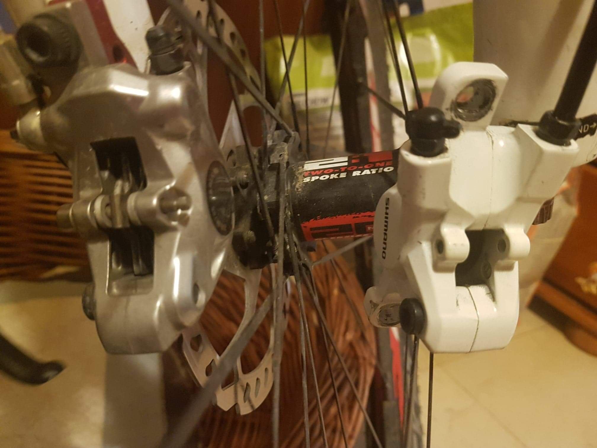

Gość Napisano 13 Lipca 2019 Napisano 13 Lipca 2019 Godzinę temu, Charvel napisał: A uświadomiłeś sobie, że rozmowa tutaj toczy się na temat br-m365? Otwórz link który podałeś. Podręcznik Sprzedawcy > Strona 29 Co tam widzisz? Dla odmiany, BR-M6000 w którym klocki wychodzą górą. https://bike.shimano.com/pl-PL/product/component/deore-m6000/BR-M6000.html Podręcznik Sprzedawcy > Strona 42 Może moje wypowiedzi nie wprowadzają nic istotnego, ale Twoje wprowadzają w błąd. Pozdrawiam. Cytuj
abdesign Napisano 13 Lipca 2019 Napisano 13 Lipca 2019 (edytowane) ... Edytowane 13 Lipca 2019 przez abdesign Cytuj
abdesign Napisano 14 Lipca 2019 Napisano 14 Lipca 2019 Gdyby komuś nie chciało się wertować instrukcji i innych techdoc'y... to oba typy na jednej fotce (xt'ek i pozaklasowe "alivio") Swoją drogą kolega @skom25 nie tylko przy budowie zacisku ma rację... jak ktoś potrzebuje blaszek, patentów i innych cudów do ustawienia zacisku... to niech poćwiczy i się nauczy robić to od ręku na oko. Jak złapie gumę w trasie i zdejmie koło nieposiadając tej blaszki... to co się wydarzy, zamówienie na Ali wyśle? Cytuj
