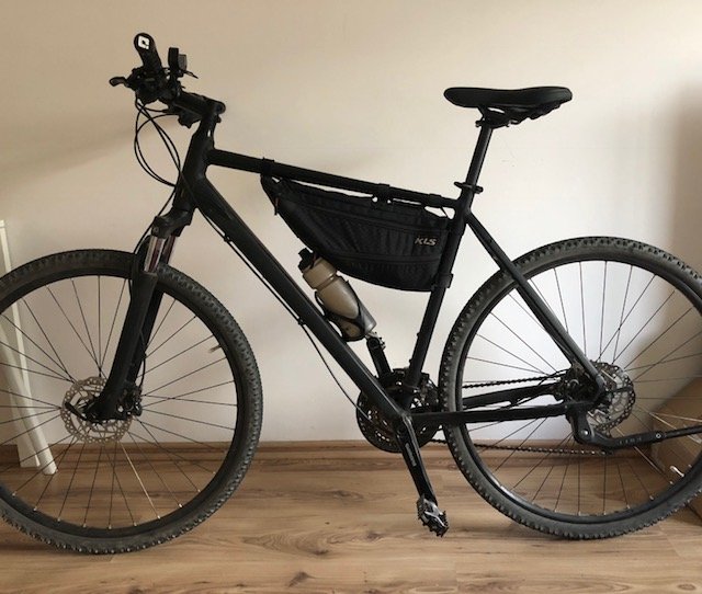

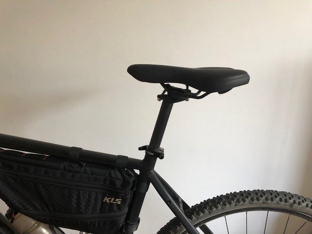

sunmile Napisano 10 Lipca 2019 Napisano 10 Lipca 2019 Cześć, mam rower Cube Nature SL w rozmiarze 58 i borykam się z problemem drętwiejących dłoni od nerwu łokciowego (mały palec i serdeczny). Mam 87 cm długości nogę, 183 cm wzrostu i ważę 105 kg (wykluczyłbym raczej zły dobór ramy, na mniejszej czułem się komicznie, a na 62 zatrzymywałem się w kroku na ramie, mam względnie dłuższy tłów niż nogi i chyba to jest źródłem problemu). Zastanawiam się nad kupnem sztycy z większym offsetem, ponieważ sukcesywne przesuwanie siodełka do tyłu zmniejsza nacisk na dłonie. Dopiero przesunięcie jak na załączonym zdjęciu powoduje, że gripy trzymam, a nie na nie napieram/ naciskam. Na krótkim dystansie testowałem ten setup jest ok, nie miałem okazji jeszcze przejechać jakiejś dłuższej trasy typu 40-50 km. Zastanawiam się czy przy aktualnym ustawieniu nie jestem już poza zakresem regulacji. Drugie podejście jakie chciałbym wypróbować to dłuższa kierownica (wydaje mi się, że trzymając ją szerzej byłby to dla mnie wygodniejsze ale zupełnie się nie znam i czy faktycznie może to poprawić komfort?). Aktualnie mam kierownicę o długości 680 mm (stockowa) i gdy chwytam ją na samych krańcach, opierając jedynie połowę dłoni wydaje mi się to bardziej naturalnym i komfortowym chwytem.
seraph Napisano 10 Lipca 2019 Napisano 10 Lipca 2019 Siodło ustawia się pod prawidłowe ułożenie nóg względem korby, a nie do kierownicy. Skoro musisz odsuwać siodło żeby Ci było wygodnie kierować tzn, że masz za małą (za krótką) ramę, ale jak już ją masz to lepiej wymienić mostek na dłuższy lub kierownicę na szerszą, a nie psuć sobie pozycję przesuwaniem siodła gdzieś na granicę absurdu. Być może zwyczajnie nie trafiłeś z ramą, bo Cube robi "kwadratowe" ramy, a przy Twoich proporcjach ciała górna rura powinna być dłuższa... Siodło ma być w poziomie ustawione tak, że w "poziomej" pozycji korby przednie kolano jest nad osią pedała i to jest sztywna zasada. Jak masz siodło za bardzo z tyłu to pedałując przeciążasz kolana.
Mod Team michuuu Napisano 10 Lipca 2019 Mod Team Napisano 10 Lipca 2019 16 minut temu, sunmile napisał: Dopiero przesunięcie jak na załączonym zdjęciu powoduje, że gripy trzymam, a nie na nie napieram/ naciskam Zawsze sądziłem, że prostowanie pozycji(skracanie mostka) zmniejsza nacisk na dłonie.

wkg Napisano 10 Lipca 2019 Napisano 10 Lipca 2019 Panowie, nie ma o co się spierać. Kolega ma za małą ramę, jeździ zgięty w chiński paragraf i musi boleć. Siodełko lepiej do przodu niż do tyłu. Tu doraźnym rozwiązaniem może być zakup wygodnych gripów np. Ergona https://www.campingshop.pl/chwyt-wyprawowy-ergon-grip-gp-1-l-neo A docelowym - bikefitting.

sunmile Napisano 10 Lipca 2019 Autor Napisano 10 Lipca 2019 Panowie, byłem na jeździe testowej i przy ustawieniu ze zdjęcia jestem za daleko (niewygodnie się już pedałuje i obrywają kolana, ale dłonie mają na sobie 0 ciężaru) przesunąłem siodełko trochę do przodu i ręce przyjmują lekki ciężar, ale da się jezdzić w miarę komfortowo (podejrzewam, że po 30 km zaczną drętwieć, sprawdzę to w weekend). Wydaje mi się, że dłuższy mostek może zrobić robotę bo wysuwając dłonie i opierając nadgarstki na gripach generalnie moja sylwetka jest bardziej poprawna i wygodniejsza. Ewentualnie może po prostu gripy Ergon GP1 (te które mam aktualnie to ODI Cross Trainer) w sumie one mają podpórkę w kluczowym miejscu, gdzie przechodzi newralgiczny nerw. Jeśli chcialbym wymienić mostek to celować 20 mm więcej? Jak do tego podejść? @edit Ewentualnie czy znacie może miejsce w Warszawie gdzie ktoś experckim okiem mógłby spojrzeć na moją sylwetkę i doradzić? Jestem laikiem jeśli chodzi o rowery i tak na serio jeżdżę dopiero drugi sezon, więc moja wiedza opiera się jedynie na logicznym rozumowaniu.

sunmile Napisano 10 Lipca 2019 Autor Napisano 10 Lipca 2019 26 minut temu, wkg napisał: Panowie, nie ma o co się spierać. Kolega ma za małą ramę (...) A docelowym - bikefitting. Nie chcę na razie zaprzątać sobie tym głowy, ale gdyby nie wyszły manewry z tym rowerem pewnie na następny sezon wymienię go na coś innego. Mógłbyś wskazać firmy, które bardziej pasują do mojej sylwetki i mają dłuższą ramę? Cube 62 jest już dla mnie za wysoki.
wkg Napisano 10 Lipca 2019 Napisano 10 Lipca 2019 Kellys, Merida z ramą Light, Trek, Specialized, nawet Kross ... Właściwie tylko Cube ma taka miejska, kwadratową geometrię ...Wyższe modele Cube mają już bardziej wydłużoną sylwetke. Można kupić sama ramę i przeszczepić ... Nie wiem też, czy nie wystarczy podwyższyć mostka ...
