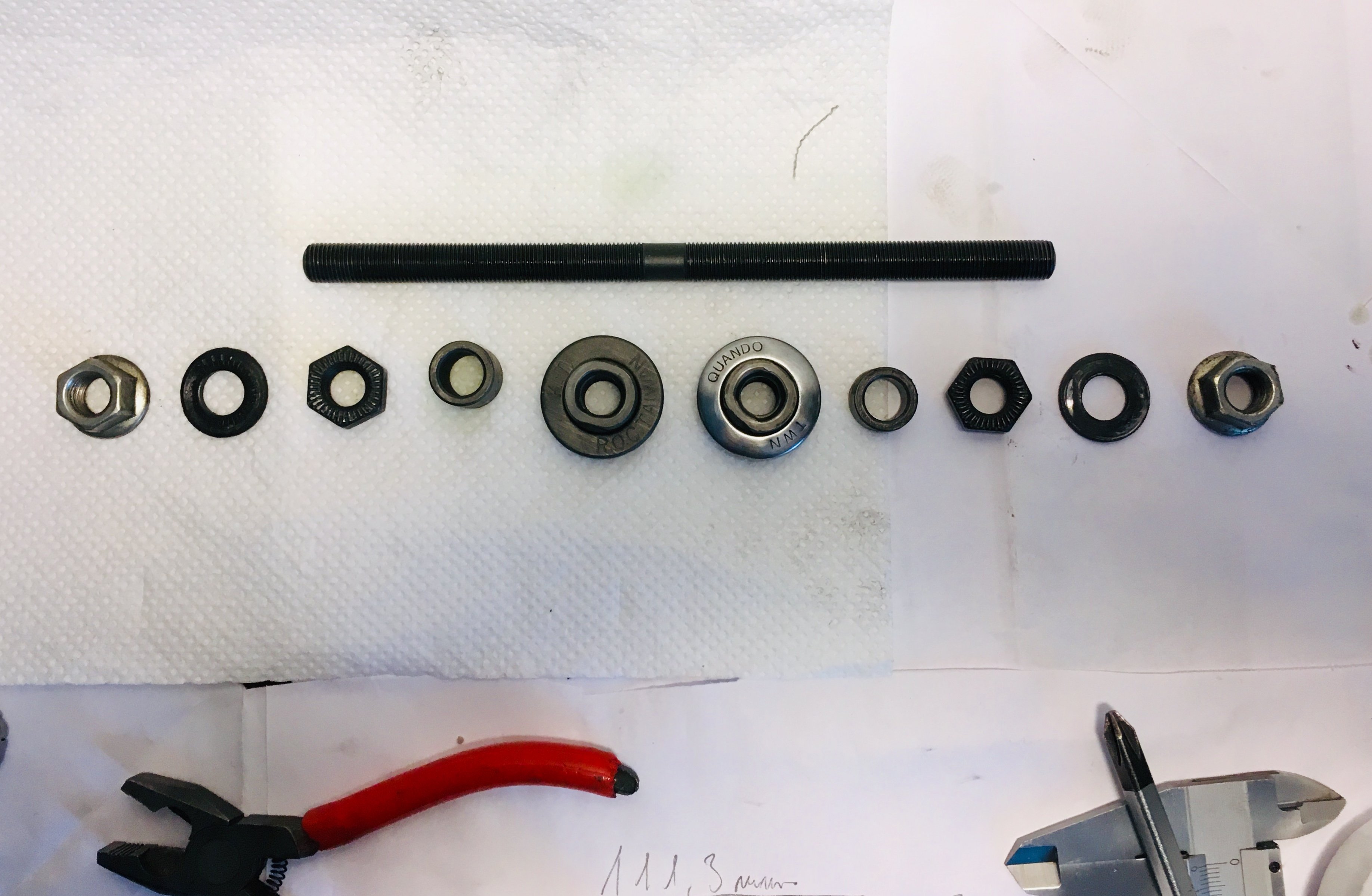

ritcheycomprizer Napisano 5 Lipca 2019 Napisano 5 Lipca 2019 Cześć! Kolejny raz wymieniam konusy na nowe i wymieniając całą oś stoję przed tym samym problemem: jak ustawić cały zestaw żeby koło pracowało w centrum? Macie na to jakieś patenty? W ostatnim rowerze robiłem to trochę metodą prób i błędów, ale wierzę, w wiedzę forumowiczów
seraph Napisano 5 Lipca 2019 Napisano 5 Lipca 2019 Zmierzyć, żeby nowy zestaw konusów i podkładek z obu stron miał tyle samo co stary? A jak konusy są takie same to chyba w ogóle nie powinno być problemu...
ritcheycomprizer Napisano 5 Lipca 2019 Autor Napisano 5 Lipca 2019 To już niestety niemożliwe.. wpadłem w szał rozbiórki
cervandes Napisano 5 Lipca 2019 Napisano 5 Lipca 2019 Przed rozkręceniem jednego z konusów mierzysz długość wystającej części osi, przy składaniu nowy skręcasz tak aby ten wymiar się zgadzał.
