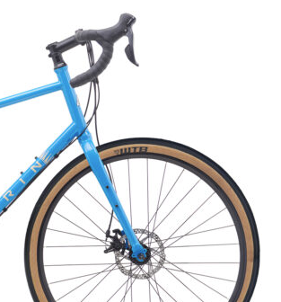

dominikpl72 Napisano 4 Lipca 2019 Autor Napisano 4 Lipca 2019 Jako autor wątku - dodam, że nic nie mam przeciko stali ani przeciwko alumnium Karolu - podsumujmy więc, że ta "miękkość" to jednak suma wielu czynników - materiału ramy - owszem, ale też - opon, materiału widelca, materiału sztycy, materiału owijki/chwytów itd... Panowie - czy możemy trzymać się tematu moich rozterek aż mi głupio upominać Swoją drogą - tak jak sobie teraz patrzę - to oświeciło mnie i zrozumiałem czego szukam i co uznaję za wygodne w aspekcie geometrii kokpitu. Szukam roweru który ma dolne chwyty baranka na wysokości końcowki ramy: Marin Four Corners: Mongoose Guide: Jamis - obrazek powyzej - tak samo

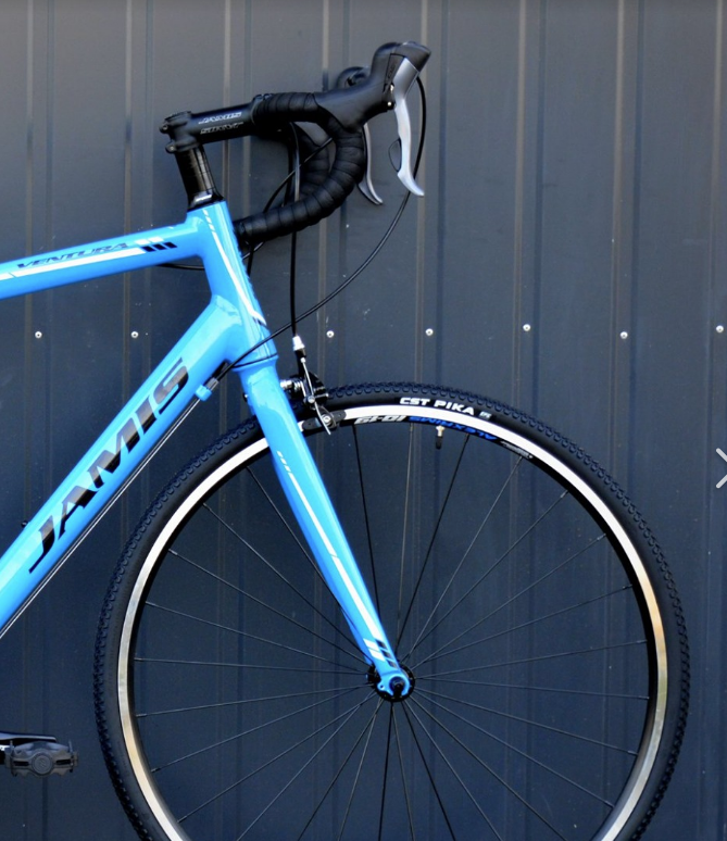

m0d Napisano 4 Lipca 2019 Napisano 4 Lipca 2019 Teraz, dominikpl72 napisał: Szukam roweru który ma dolne chwyty baranka na wysokości końcowki ramy: Wiesz, jak miałem przez chwilę mostek w górę to też miałem podobnie: Tylko czy czegoś to dowodzi, bo jak widzisz ani tu główka specjalnie wysoka, ani rura sterowa nie za długa, a baranek dość specyficzny
dominikpl72 Napisano 4 Lipca 2019 Autor Napisano 4 Lipca 2019 @m0d Oczywiście zdaję sobie sprawę z faktu że ten parametr należy rozważać w połączeniu z resztą geometrii ramy
m0d Napisano 4 Lipca 2019 Napisano 4 Lipca 2019 Bardziej piję do tego co już pisałem wyżej. Dolne chwyty baranka to możesz mieć tam gdzie chcesz zależnie od tego jakiego baranka będziesz miał, bo ten fabryczny można bez problemu wymienić na każdy inny - byle średnica pasowała. Także nie spisuj na straty danego roweru tylko dlatego że początkowo baranek wyda się w nim mało wygodny - to jest część, która się wymienia pod siebie w miarę potrzeby.
