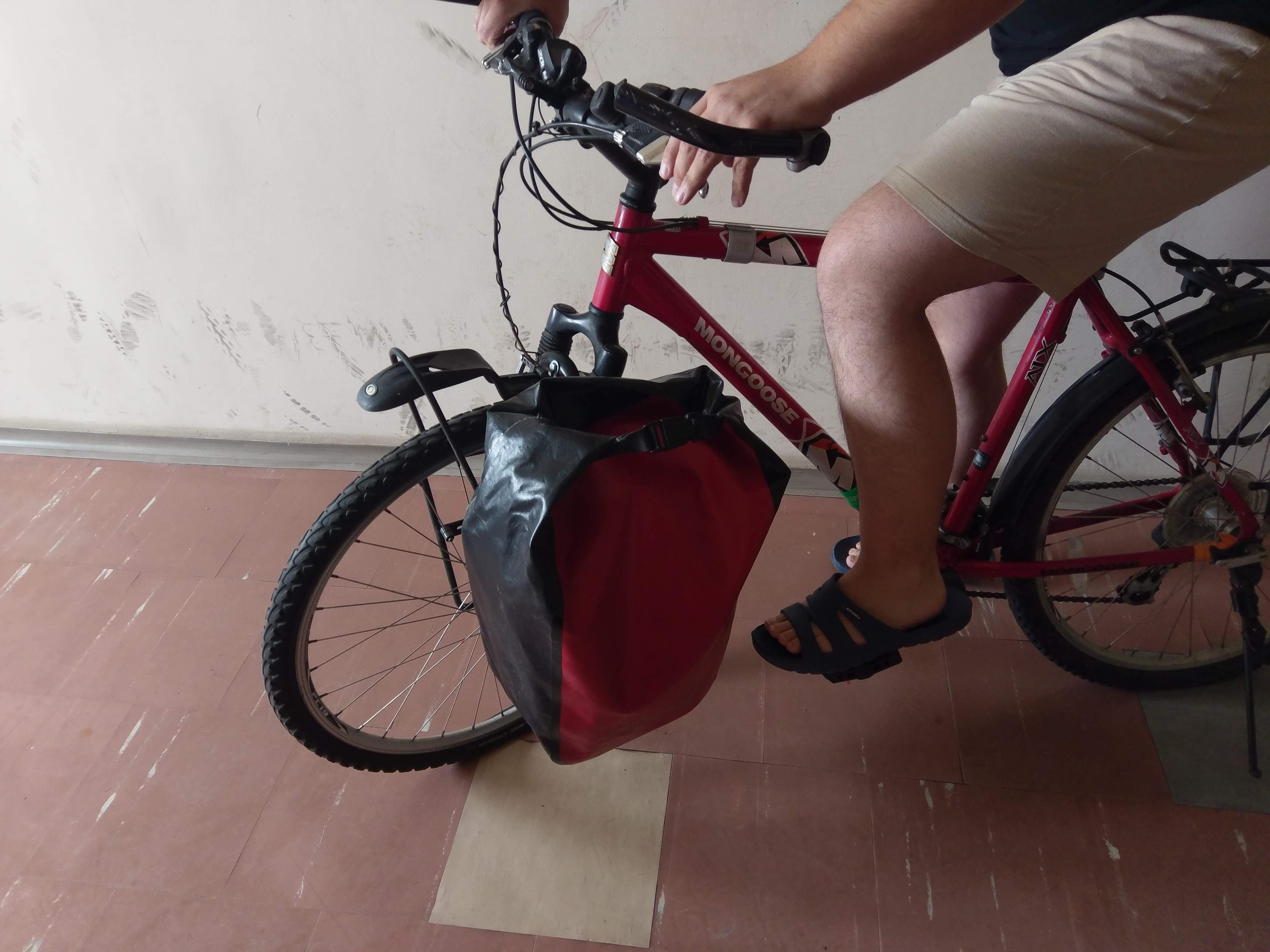

Bulbulator Napisano 9 Lipca 2019 Autor Napisano 9 Lipca 2019 To jak tam, @KrisK? Dałoby radę zrobić fotkę taką że masz założoną sakwę na przód i siedzisz na rowerze tak, że masz nogę maksymalnie z przodu? Sporo by mi to ułatwiło

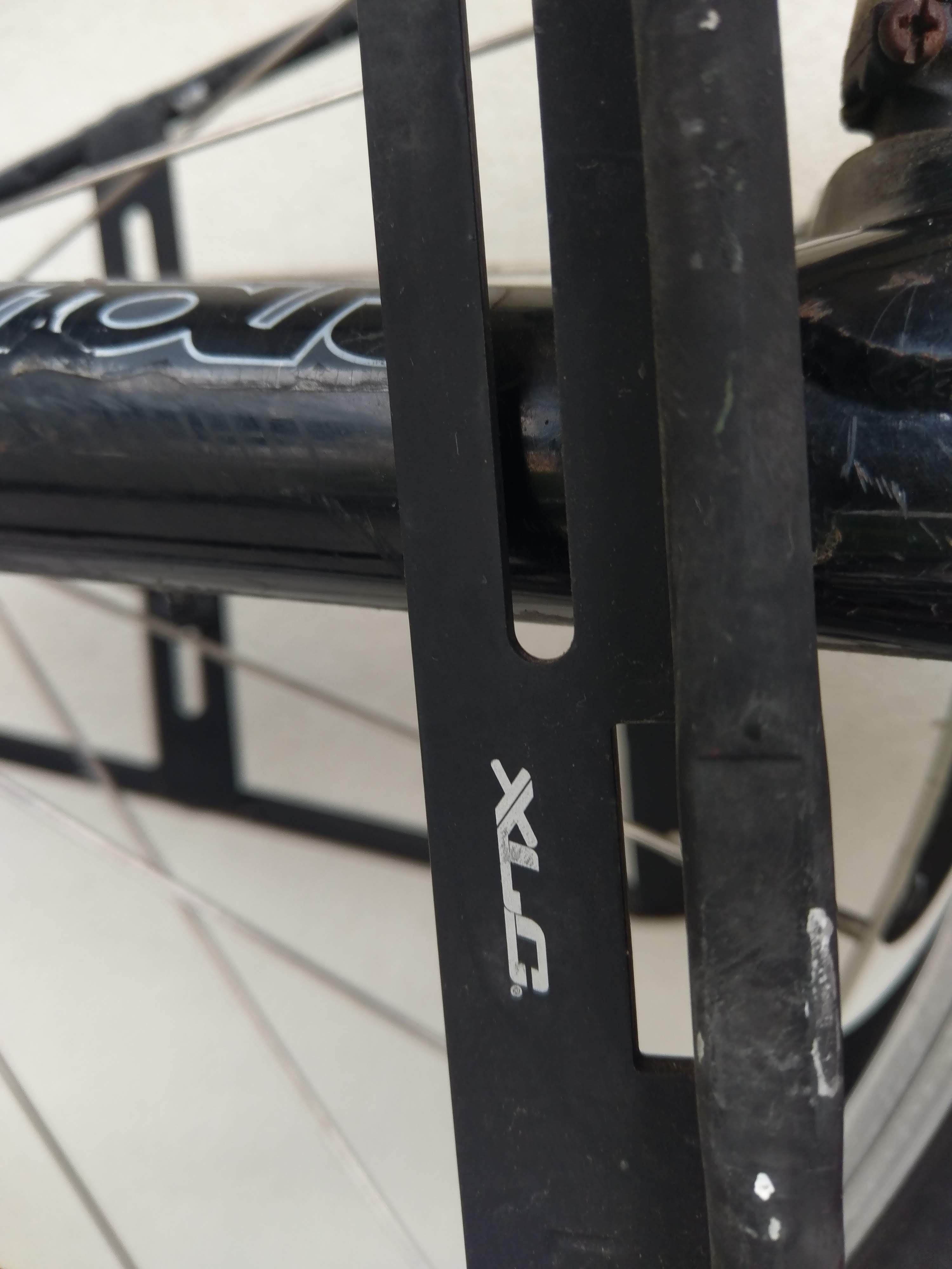

KrisK Napisano 17 Lipca 2019 Napisano 17 Lipca 2019 Przepraszam rozjechała mnie praca a tego rower już nie używam więc musiałem poświęcić chwilę na wykopaliska. Masz zdjęcie mocowania pod obejmę przedniego bagażnika (ja mam mocowane pod V brakei ) Więc nic nie przesuniesz już więcej do przodu. Na pierwszym zdjęciu masz odległość między nogą a sakwą. Niestety tego nie widać, ale przy wypchanej sakwie w mocniejszych skrętach się nogą haczy nawet przy tych 57l sakwach. Jeździć się da oczywiście ale czasem się można nabrac. Raz tak zdjąłem sakwę nogą.
