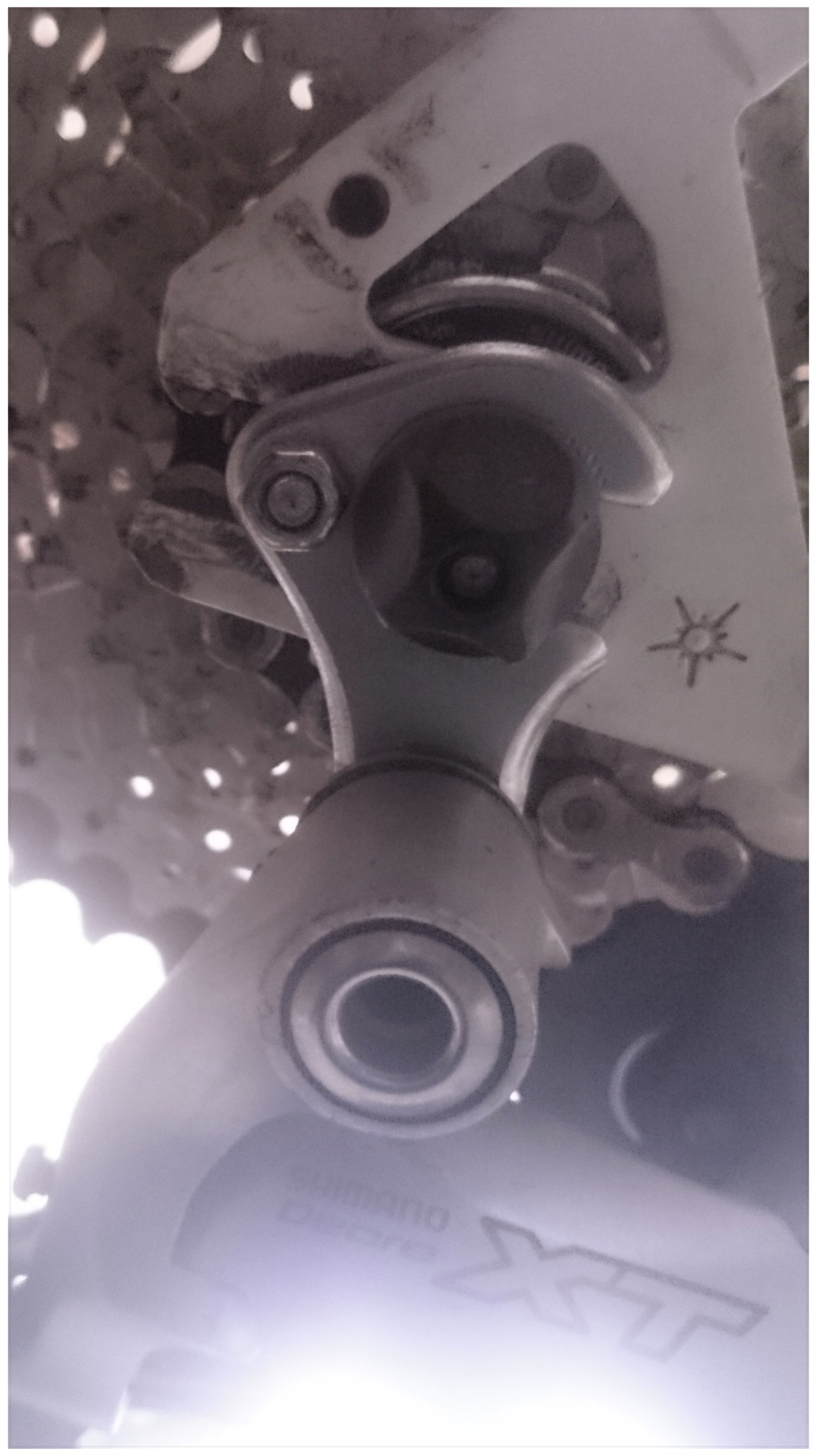

O co Wam chodzi z tą nieskuteczna przednią przerzutką? Zwykłe XT na trzy/dziewięć chodziło jak szwajcarski zegarek. Wyłączając problemy z wielkim depozytem błota czy lodu. Każdy pod siebie układa napęd... w układzie dwójkowym dla mnie problem polega na tym że znika środek korby. Dla moich nóg 32 rzucone na kasetę 9 od 11 do 36 było idealną konfiguracją, celującą statystycznie w sam środek kasety, młynek i blat pojawiające się gwałtownie ruchem przedniej przerzutki idealnie pasowały do jazdy w golonkolidze mtb . To nie jest złe rozwiązanie.   Nie mam najnowszych napędów z kasetą kończącą się na 52,  jedynie jeden rower z korbą 38/24 i  kasetą 11/42...   Szału nie ma, czy 42/28 i kaseta do 46 to byłby lepszy wybór? Korba do tego czeka w piwnicy.
Na pewno kasety z 46 i 52 zębów dają nowe możliwości, ale też czy w ciężkim golonkowskim terenie zamiast ruchu przednią przerzutką na raz  lepsze jest mielenie łańcuchem z ośki na 52 zęby, kiedy jest nawrót " na ścianę" po zjeździe? Nie wiem nie  ścigam się już, schodzę wtedy z roweru i jem cukierka :D
No ja też mam taką korbę, tyle, że z kasetą 11-36. I mi brak 30 lub 32. A jaką przerzutkę  masz do tego zestawu z kasetą 11-42 ? To kaseta 10x ?

 9s xt długi wózek, nie szadou, normalna sprężyna.  Kaseta shimano 10 s, klamkomanetki  szosowe 10 s.  U mnie dziwna kaseta jest bo miałem jechać  z sakwami w góry.  To  stalowy inbred z dołożonym baranem.

Tylko uwaga, to xt obsługuje 42 na styk ale mocowanie przerzutki jest nietypowe!!!!! Ona jest na takim archaicznym adapterze, czyli oddalona o 4 mm od ramy, to moze być kluczowe  mm do działania bez takiego alu oddalacza jak z Chin

Ja też jadę na zapasach, jedyne czego brak to sprzęgła... lata łańcuch, kaseta ma dużą bezwładność i przerzutka nie ma siły nad tym zapanować, kiedy łańcuch na dole kasety.
Poza tym nie ma przerzutki szosowej 10 s do kasety 42, nowa grupa GRX chyba ma dopiero wersje dla 11.
