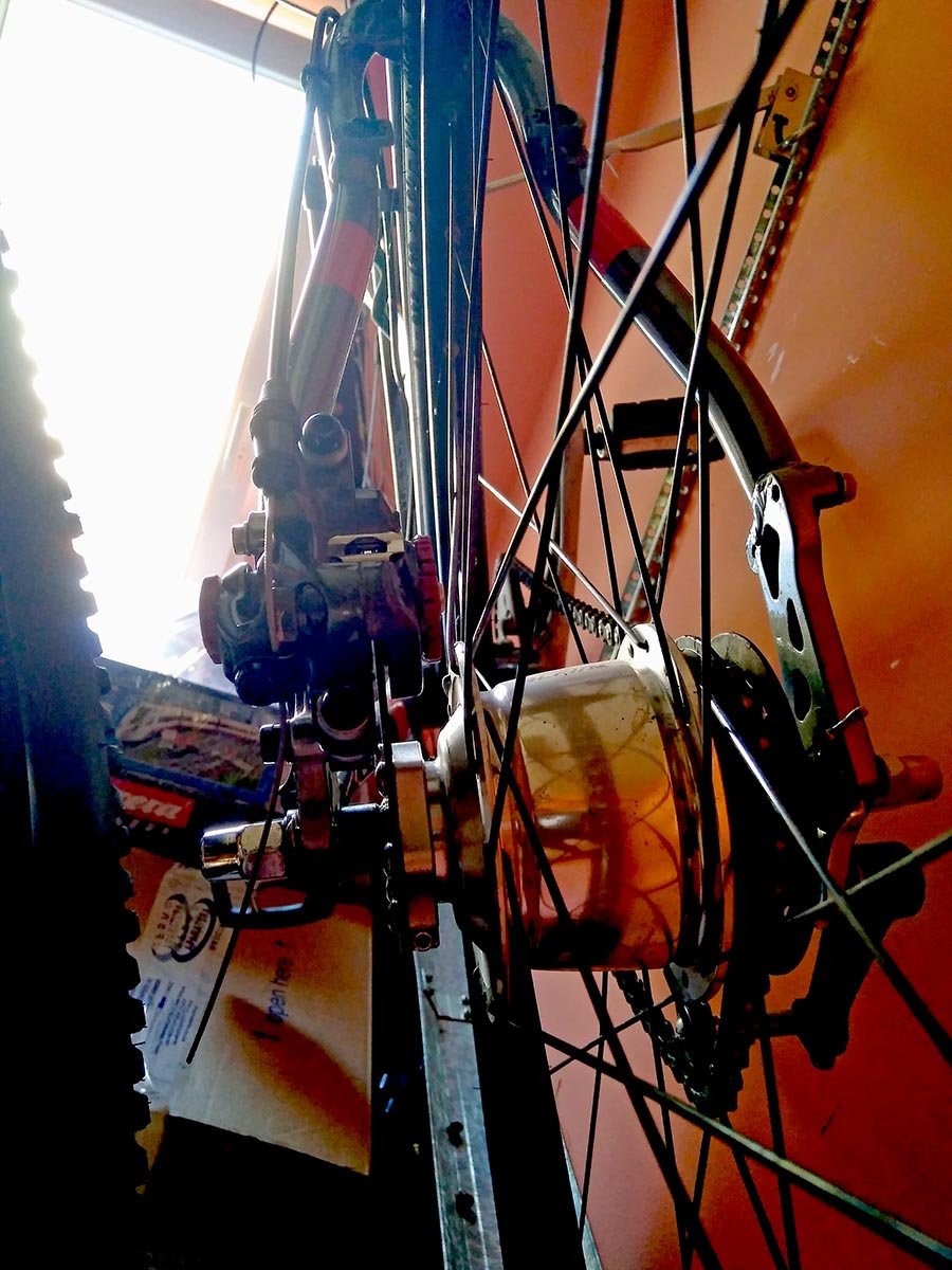

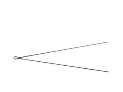

Roballinho Napisano 1 Lipca 2019 Napisano 1 Lipca 2019 Zamontowałem w rowerze żony hamulce tarczowe. Pojawił się nieprzewidziany problem, co zrobić z dwoma prętami montażowymi tylnego błotnika, których mocowanie do ramy wypada dokładnie pod zaciskiem. Kupiłem nowy drut, jednak jest zbyt krótki, żeby go wygiąć i poprowadzić od zewnętrznej strony zacisku. Macie może jakiś patent, co z tym zrobić? Wrzucam zdjęcie. Mocowanie błotnika do tylnego trójkąta jest pod śrubą imbusową. A pręt wygląda tak:

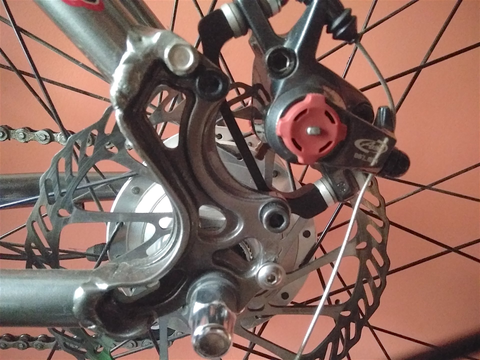

Roballinho Napisano 2 Lipca 2019 Autor Napisano 2 Lipca 2019 Gdyby to było takie proste jak piszesz... Ten dystans musiałby mieć z 50 mm, dziwnie by to wyglądało. Zobacz na zdjęcie. Wiem, że nie widać na nim tego zbyt dobrze, ale rower wisiał na ścianie, i dostęp do niego miałem ograniczony. Jednak wydać najważniejsze – zacisk dość mocno wystaje poza obrys tylnych widełek.
