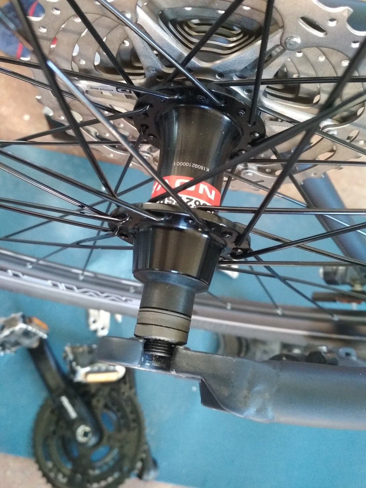

Dzika_Kuna Napisano 17 Lipca 2019 Autor Napisano 17 Lipca 2019 W dniu 2.07.2019 o 21:21, uzurpator napisał: Bumpnę temat bo dziś zabrałem się za składanie i napotkałem dwa problemy Rozumiem że ośka piasty jest za krótka do mojej ramy i czeka mnie wymiana ? Druga sprawa, to napisałem do krossa jaki hak kupić do mojej ramy i Pani z suportu wprowadziła mnie w błąd ... xD
