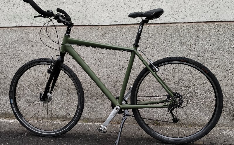

Lemur2016 Napisano 6 Lipca 2019 Autor Napisano 6 Lipca 2019 Widelec przyszedł jakiś czas temu. Dziś odebrałem ramę z malowania i składałem rower. Widelec miko że krótszy moim zdaniem nie zmienił za wiele. Ogólnie wygląda super. No i waga roweru spadła do 13,30 kg
remover Napisano 7 Lipca 2019 Napisano 7 Lipca 2019 Siodelko ewidentnie masz pochylone do przodu. No chyba ze tak jeździsz. Patrzę że masz prądnicę i ani jednej lampki. Może bylo warto wymienić ją na piastę z mocowaniem na tarczę, ten widelec Force 450mm i zamontować tarczowy z przodu. Przy okazji by bylo ok 13 kg

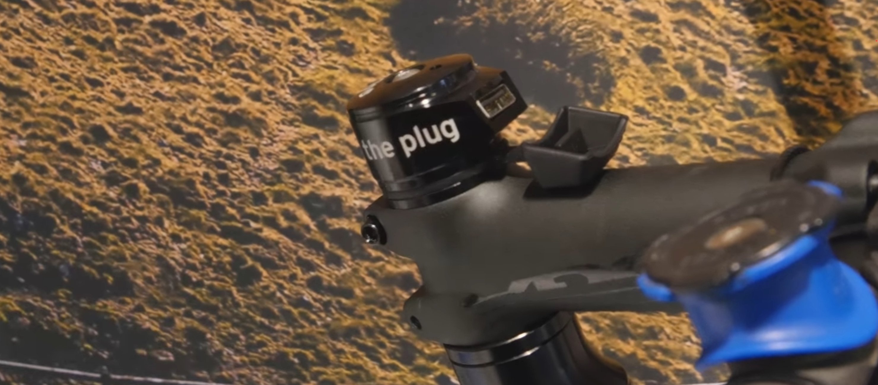

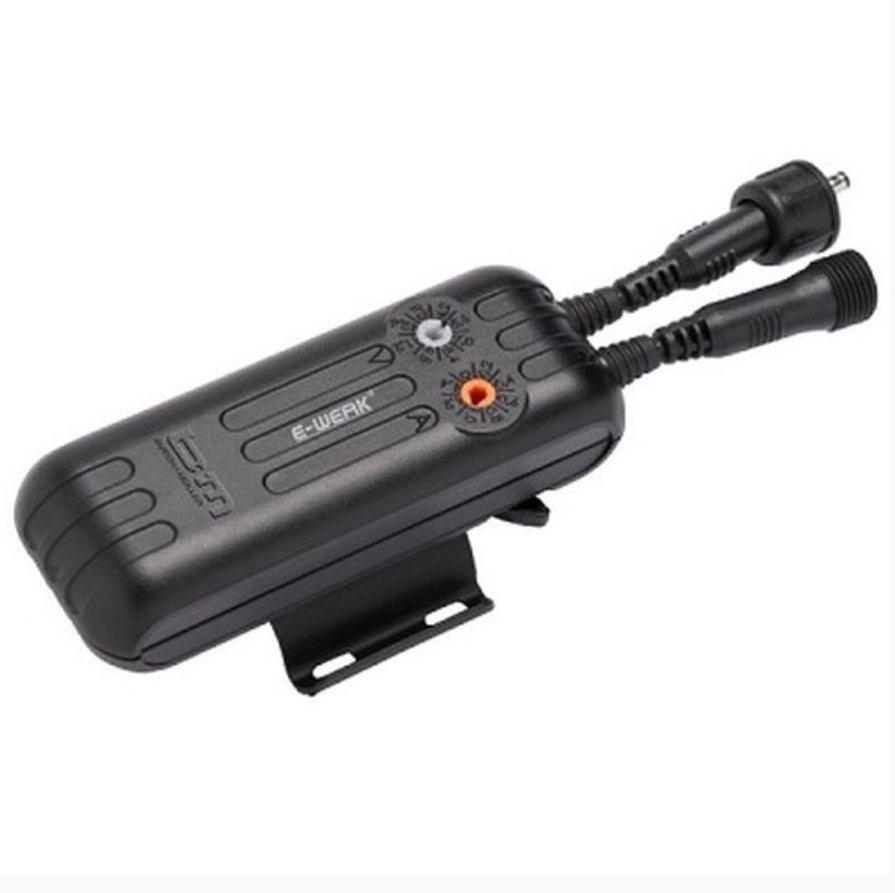

Lemur2016 Napisano 7 Lipca 2019 Autor Napisano 7 Lipca 2019 2 godziny temu, remover napisał: Patrzę że masz prądnicę i ani jednej lampki. Nie używam prądnicy do zasilania oświetlenia. Ładuje z niej telefon powerbank itp Mam taki niemiecki "bajer" do tego. Plus mam korek do sterów z dziurą i wszystko można ukryć w widelcu :-) To USB na foto to póki co jeszcze nie moje... Ale docelowo tak będzie i u mnie Hamulce tarczowe na wyprawowy rower to zbędny i bardzo drogi bajer. Plus duże ryzyko że w razie co z nikąd pomocy. Znajomy kiedyś zerwał przewód od hydraulicznych podczas gdy spadał z rowerem ze stromego zbocza Dlatego też mam dalej korbe na kwadrat :-) Łatwiej to naprawić czy wymienić Co do wagi roweru to bardziej dla żartu pisze mój rower po załadowaniu sakwami i tak potrafi ważyć grubo ponad 40 kg :-) Co do siodełka to raz... Tak jeżdżę Dwa... Można przecież zmienić kąt nachylenia siodełka
