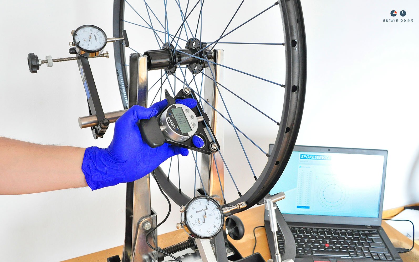

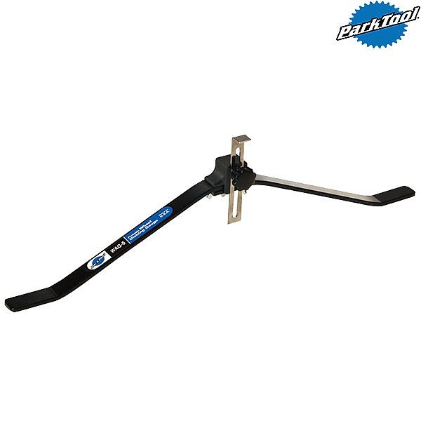

Punkxtr Napisano 30 Czerwca 2019 Napisano 30 Czerwca 2019 Koledzy wyżej już chyba wszystko napisali. Ja tylko mogę przypuszczać, że serwisant zaufał wskazaniom centrownicy, a do ustawienia koła w osi powinno używać się przymiaru. Centrownice - nawet te bardzo dobre - mają to do siebie, że nie zawsze trzymają kalibrację. Czasem jest tak, że już jedno rozchylenie szczęk powoduje błędne wskazania. Moją centrownicę regularnie sprawdzam i jest ok ale nigdy nie zaufałbym jej na tyle, aby nie użyć przymiaru. Osobiście używam przymiaru z czujnikiem zegarowym, który precyzyjnie potrafi ustawić koło w osi. Odnośnie pytania o klejenie gwintów - niektórzy stosują technikę polegającą na tym, że nyple podlewa się klejem od zewnątrz, co ma zapobiec penetracji gwintu przez wodę i błoto. Jakkolwiek po latach uważam, że sam klej (oczywiście jest lepszy niż brak czegokolwiek) nie jest idealnym rozwiązaniem. Jak to u mnie wygląda? 1. Najpierw musimy przygotować szprychy do tego, aby gwinty były pokryte specjalnym środkiem. Kiedy źle wyczyścimy gwinty, preparat zabezpieczający (bez różnicy jaki) nie przylgnie to nich odpowiednio. Podczas nakręcania czy to odkręcania nypli, klej "oderwie" się od gwintów. Dlatego należy używam najpierw środka polarnego (w tym przypadku terpentyna, są oczywiście i inne), a następnie niepolarnego (aceton). Dzięki temu mam idealnie przygotowane podłoże do nałożenia odpowiedniego środka - w moim przypadku jest to preparat FIX od Wheel Fanatyka. Jest to coś pomiędzy klejem (zastygnięty wygląda jak Loctite i uniemożliwia samoczynne odkręcanie się nypli), a środkiem smarnym (zawiera największy dodatek PTFE czyli Teflonu w tego typu preparatach na rynku) 2. Nyple nie mogą być wkręcane na sucho - ich gwinty (jak i łebki) są traktowane specjalnym olejem (też jest to produkt Wheel Fanatyk). Dzięki temu zmniejszamy tarcie nie tylko na linii gwintu, ale również między obręczą, a nyplem. Oczywiście jeśli obręcz nie jest oczkowana, traktuję ją specjalnym frezem do obręczy marki Tune (carbon również się frezuje i najczęściej używa specjalnych podkładek), dzięki czemu nyple są idealnie osadzone w obręczy. To tyle, jeśli chodzi o przygotowanie, później mamy całą resztę procesu jak dobijanie główek szprych (w przypadku wersji zagiętych), rozprężanie, użycie odpowiedniego tensometru, etc. Generalnie poprawianie już zbudowanych kół to ciężki temat, bo opierasz się na tym, co zrobił ktoś inny. A wiadomo, że nie poprawiasz dobrej pracy tylko złą więc często szprychy i/lub nyple są źle dobrane, szprychy ciągnące są źle zorientowane względem kierunku jazdy, itd, itd. Zasada jest taka, że raz użytych nypli nie stosuje się ponownie (przy czym szprychy również mają swoją żywotność jak i po zaplocie zmienia się ich kształt przez co w nowej piaście, przy innym układzie komponentów nie będą się idealnie zachowywały). Przynajmniej u mnie, bo widzę różnicę w trwałości takiego rozwiązania. Więcej napiszę Ci przez PW. PS. Na zdjęciach ciekawostka, budowa koła z tytanowymi szprychami.
