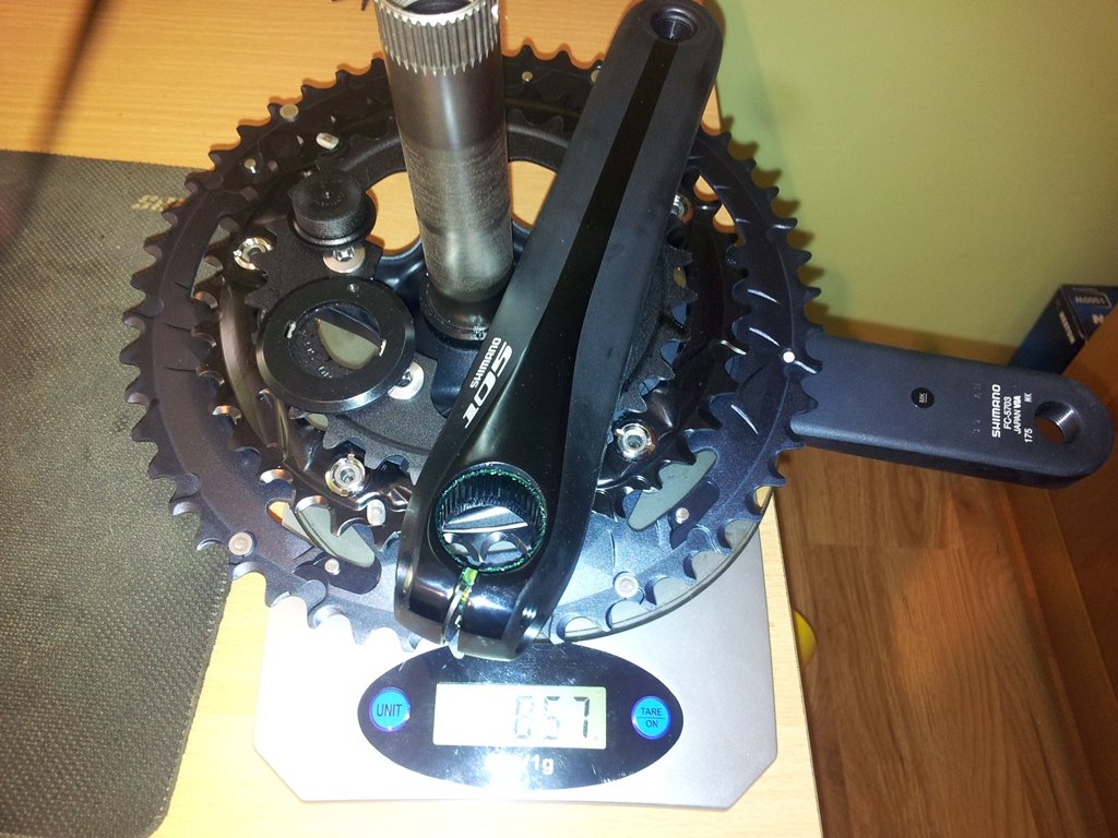

Fuji Napisano 28 Czerwca 2019 Napisano 28 Czerwca 2019 Witam, posiadam ramę z mufą 68mm, kupiłem korbę Shimano 105 fc 5703 i dedykowany wkład suportu shimano ultegra bbr60 na mufe 68mm. Złożyłem to wszystko bez zadnych podkładek i ramiona korby sa w różnej odległości od ramy, różnica 1cm mierząc od środka rury podsiodłowej - (od napędu dalej 1cm) Zauważyłem na ramieniu korby jakąś podkładke plastikową szerokości 0,8mm która była przy blatach na końcu ośki, zdjąłem i przełożyłem na lewą strone. Zmierzyłem ponownie i dalej nie jest równo, teraz od strony blatu mniej niz z drugiej. Coś robie nie tak, czy mam kupić jakieś inne podkladki zeby wyrównac?

Fuji Napisano 30 Czerwca 2019 Autor Napisano 30 Czerwca 2019 Znalazłem zdjęcie całego mechanizmu korbowego 105 na wadze i widzę tam podkładke której nie mam. Będzie problem gdzie coś takiego zakupić, ale najważniejsze że doszedłem co i jak

Fuji Napisano 30 Czerwca 2019 Autor Napisano 30 Czerwca 2019 nazywa sie to spacer 3mm, podkładka do szosowych korb shimano 3 rzedowych, numer katalogowy shimano Y1GF11000, montowane miedzy lewe ramie korby a wkład suportu
Gość Napisano 19 Października 2020 Napisano 19 Października 2020 Sa dwie takie podkladki w korbach 3 rzedowych 10s jak 6703 czy 5703 ..z lewej strony jest jak tu podales Y1GF11000 3mm a z prawej powinna byc y1f913000 6.5mm i do tego standardowe uszczelki jak w kazdej korbie shimano y1f316000 po jednrj na sttone.
