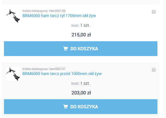

TjakTomek Napisano 27 Czerwca 2019 Napisano 27 Czerwca 2019 Dobre tarcze czyli RT-66? RT-76? Cenowo wygląda to tak (bez tarczy): - Deore 405zł - SLX 561zł - D XT 637zł Tarcze RT-66 111zł, RT-76 206zł. Cytuj

Janu_sz Napisano 27 Czerwca 2019 Napisano 27 Czerwca 2019 (edytowane) Gdzie masz M6000 za 405 zł ? 418 zł bez wysyłki to najtaniej co znalazłem: @MikeSkywalker teraz już za późno, bo miesiąc temu założyłem M6000 z tarczami RT8x, ale nurtuje mnie czy aż taka różnica między nimi a RT6 ? Chwilę miałem starą 180mm RT6x i teraz mam RT8x a jakoś mimo ceny x2 nie czuje różnicy. Edytowane 27 Czerwca 2019 przez Janu_sz Cytuj

TjakTomek Napisano 28 Czerwca 2019 Napisano 28 Czerwca 2019 9 godzin temu, MikeSkywalker napisał: Ja potwierdzę - Deorki jak dla mnie nie wybijają się jakoś znacząco na tle np. wspomnianych MT400, ale już SLX to zupełnie inna liga, są znacznie skuteczniejsze. Tylko co ważne - w połączeniu z dobrymi tarczami. SLX nie rozpatruję. Widzę dwie opcje: "po taniości" Deore + RT-66 lub "raz się żyje" Deore XT + RT-76. 327zł dopłaty do opcji drugiej. 9 godzin temu, Janu_sz napisał: Gdzie masz M6000 za 405 zł ? 418 zł bez wysyłki to najtaniej co znalazłem: @MikeSkywalker teraz już za późno, bo miesiąc temu założyłem M6000 z tarczami RT8x, ale nurtuje mnie czy aż taka różnica między nimi a RT6 ? Chwilę miałem starą 180mm RT6x i teraz mam RT8x a jakoś mimo ceny x2 nie czuje różnicy. W sklepie rowerplus. Wysyłka od 399zł gratis. 1 Cytuj
