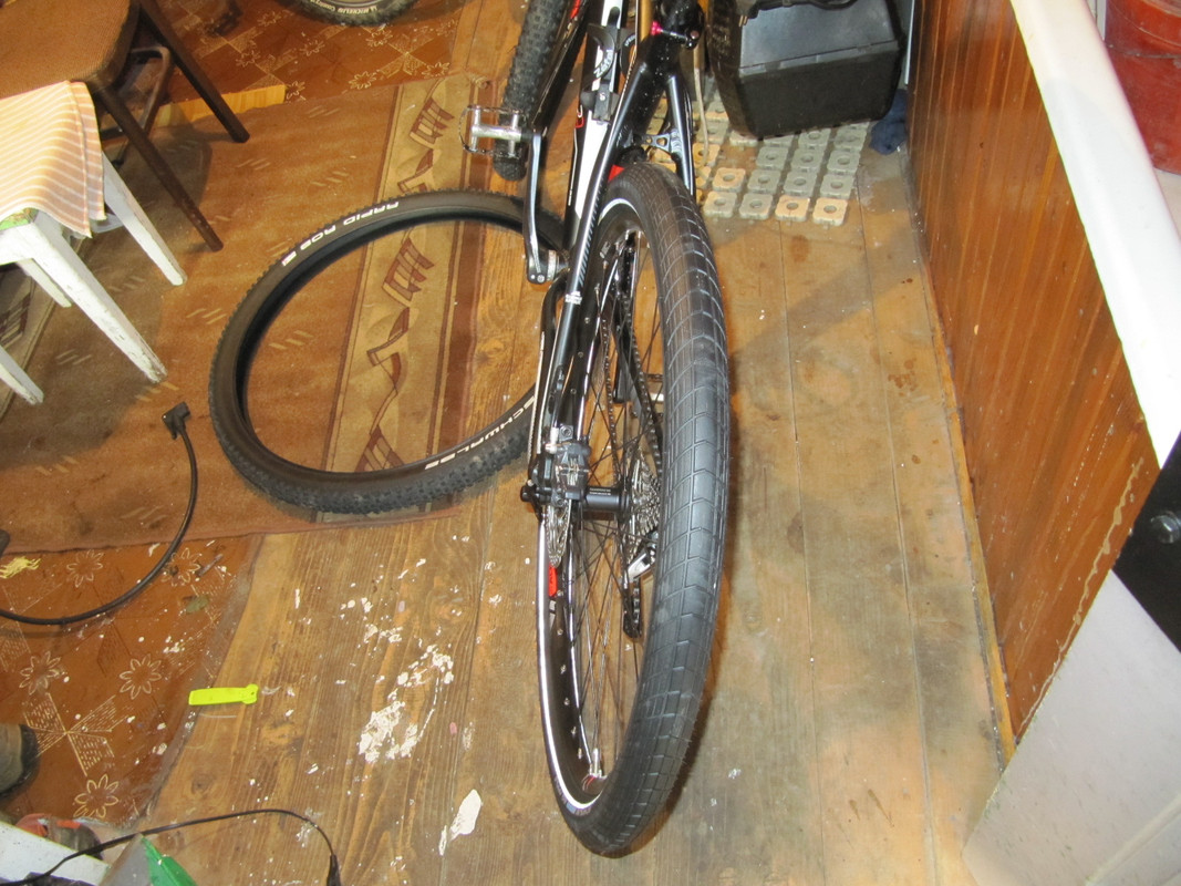

Gość Napisano 27 Czerwca 2019 Napisano 27 Czerwca 2019 Osobiscie wolalbym cos wezszego, rzedu 25-28 srodek. Tu masz pogladowo na wspomnianej obreczy. Wydaje mi sie, ze na proponowanej przez Ciebie bedzie troche "kwadratowo". BA 2.35 vs RR 2.25, obie opony na balonie mialy okolo 53-54mm
