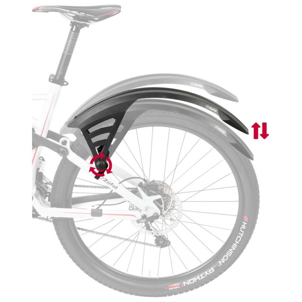

TjakTomek Napisano 27 Czerwca 2019 Autor Napisano 27 Czerwca 2019 Poczytałem i dopiero coś w deseń Zefal Deflector RS75 dałoby radę. Mniejsze tylko udają że działają.
Gawel76 Napisano 27 Czerwca 2019 Napisano 27 Czerwca 2019 Kupiłem takie coś, jedyny który mieścił się pod bagażnik. 1. Pierwszy dotarł skręcony. Tutaj bardziej wina sklepu ( pakowanie). Oddałem i wymieniłem 2. Drugi przysłali nie wiele lepszy, nie był idealnie prosty. 3. Można znieść jajo żeby go ustawić w linii opony. 4. Końcówka błotnika jest wykonana z innego materiału (bardziej gumowaty). Obie części są ze sobą zespolone (sklejone,zgrzane). Efektem tego było pęknięcie, zgrzewu końcówki po bokach. Raz tylko chciałem go trochę przesunąć i zrobiło "pyk" i się rozlazło Nie miałem czasu na reklamacje bo wyjeżdżałem w trasę rowerem i go zostawiłem. Od spodu dałem matę szklaną i żywicę, jakoś na razie trzyma. Może jest to inna zmieniona wersja i co nieco poprawili. Ja swój kupowałem w zeszłym roku. Do codziennej jazdy bym go nie kupił
