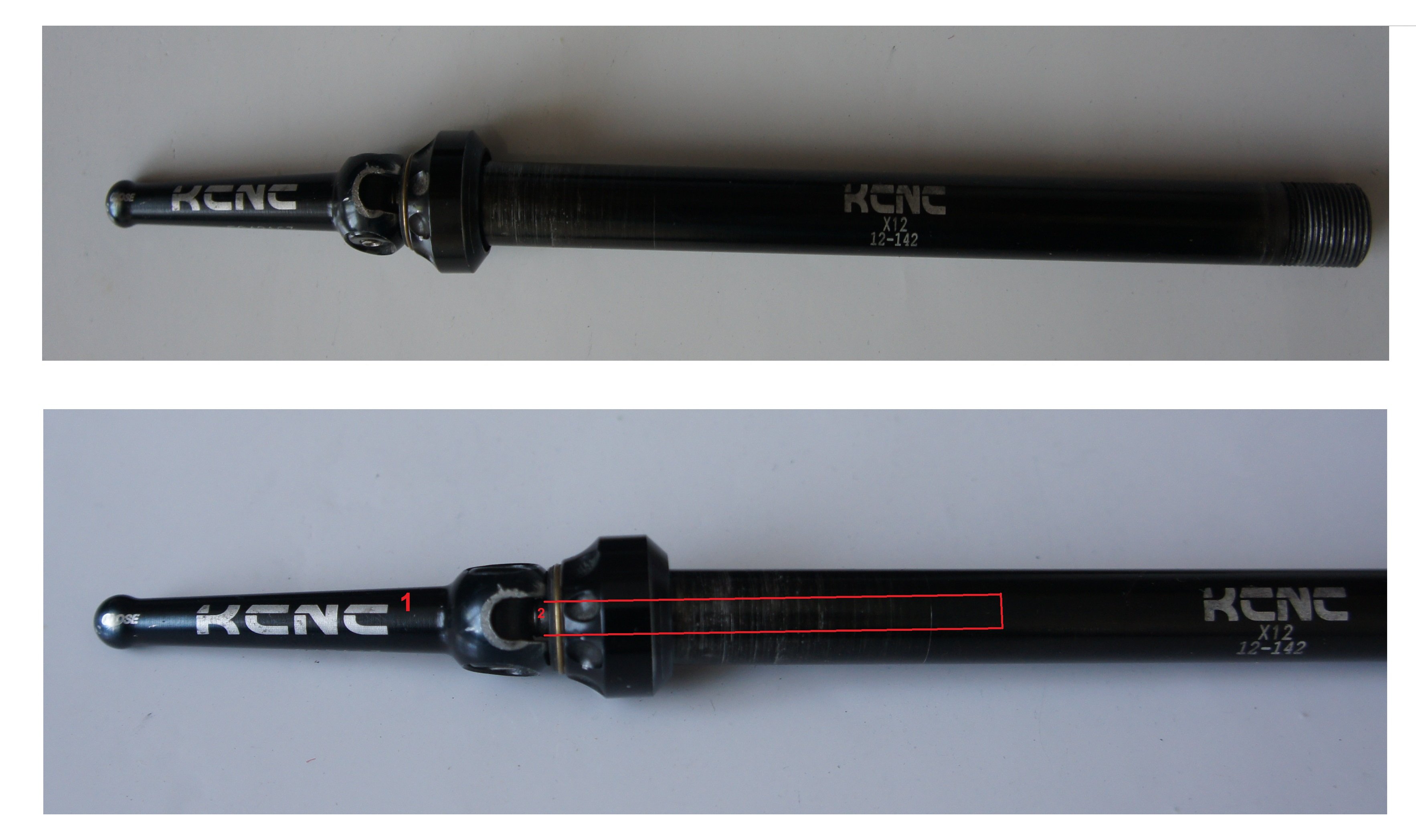

cannondalePILOT Napisano 25 Czerwca 2019 Napisano 25 Czerwca 2019 Witam. Niedawno cos zaczelo mi cykac od czasu do czasu w tylnym kole. Zdjalem kolo, zeby zobaczyc 'z czym to sie je' i zobaczylem zacisk KCNC (jak na foto). Odkrecilem glowke (el 1) od elementu 2 no i problem jak to skrecic ze soba, skoro el. nr 2 nie da sie zblokowac i wystaje on raptem z 1cm i nie za bardzo jest opcja, zeby go czyms przytrzymac.
Garlock Napisano 25 Czerwca 2019 Napisano 25 Czerwca 2019 Ale one chyba muszą się obracać razem. Ustawiasz wajchę w pozycji otwartej, przekładasz oś przez widła i piastę i kręcąc wajcha wkręcasz gwint osi. Jak wkręcisz do końca to przestawiasz wajchę w pozycję zamkniętą (zaciskasz). Wajcha służy za "klucz" do wkręcania.
pawel2208 Napisano 25 Czerwca 2019 Napisano 25 Czerwca 2019 Jeżeli dobrze zrozumiałem to autor odkręcił wajchę od osi i teraz nie może tego skręcić do kupy.
cannondalePILOT Napisano 25 Czerwca 2019 Autor Napisano 25 Czerwca 2019 Tak, odkrecila sie glówka... Jakos dalem rade to skrecic, ale dziwna konstrukcja. Wczesniej sie z tym nie spotkalem po prostu. A jakbym wiedzial co to za ustrosjtwo to w ogole bym tego nie próbowal rozkrecac :-D
