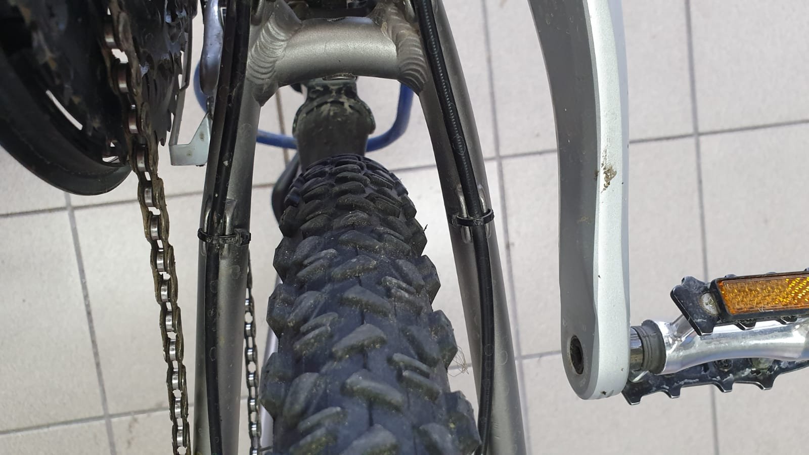

alpin Napisano 25 Czerwca 2019 Autor Napisano 25 Czerwca 2019 Pomierzyłem, Widełki w miejscu gdzie jest najszersza opona mają szerokośc 58 mm Przymierzyłem koło z innego roweru (26x1,95) i było jeszcze trochę zapasu. Więc opona o szer. 2’ teoretycznie powinna pasować. Z przodu bez problemu, duży zapas. na zdjęciu 26x1,95

dovectra Napisano 27 Czerwca 2019 Napisano 27 Czerwca 2019 W dniu 25.06.2019 o 19:21, alpin napisał: Przymierzyłem koło z innego roweru (26x1,95) i było jeszcze trochę zapasu Nie porównuj 26 w ramie 28.
