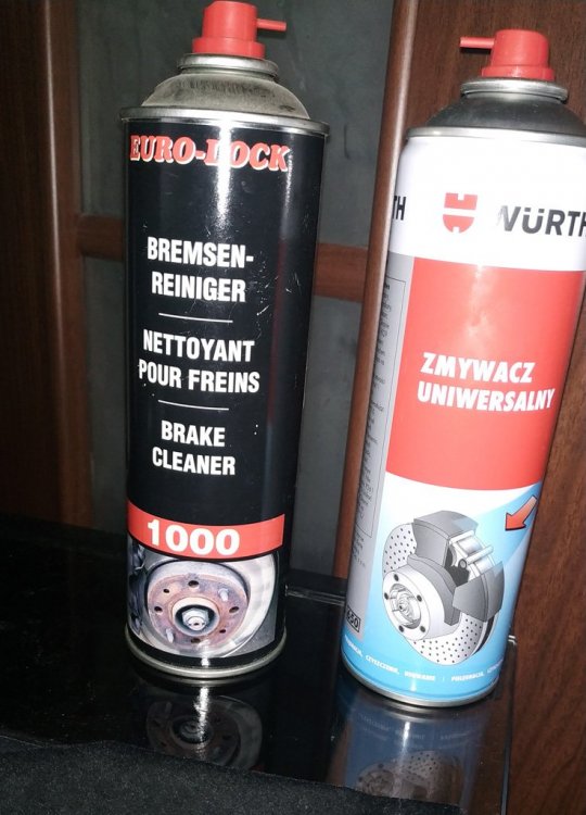

Quell Napisano 22 Czerwca 2019 Napisano 22 Czerwca 2019 Ekstrakcyjna to fajny odtłuszczacz np do łańcucha,przemyć kasetę ogarnąć coś upaćkanego smarem,do klocków jest kiepska,po prostu jednak za tłusta. Do klocków coś w ten deseń jak już.
