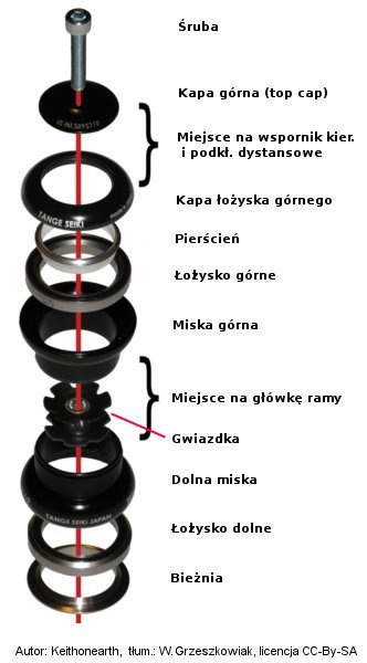

maq7 Napisano 15 Lipca 2019 Autor Napisano 15 Lipca 2019 W moim dzisiaj zaczęły trzeszczeć stery. Okazało się, że nie jest dokręcona górna śruba od kierownicy. Dociągnąłem, zmniejszyło się, ale nie przestało hałasować. Jutro trzeba rozkręcić i przesmarować.

maq7 Napisano 17 Lipca 2019 Autor Napisano 17 Lipca 2019 Ja w swoim ustaliłem miejsce trzeszczenia. Przesuwają się czasem podkładki dystansowe sterów, te pod mostkiem. Jutro rozkręcę i pomacam.
maq7 Napisano 2 Sierpnia 2019 Autor Napisano 2 Sierpnia 2019 Dwa dni temu odkręciłem mostek i ułożyłem wszystko od nowa. Nie pomogło. Trzeszczało jeszcze bardziej nawet. Zatem rozbiórka sterów z wyjęciem widelca włącznie. Czyszczenie i nowy smar wszędzie gdzie się dało. Potem 30 km po mazurskich szutrach i Indiana pływa cichutko jak żaglówka Potem okazało się, że duża prędkość po dziurach i kamieniach, powoduje spore odpryski farby na ramie. Nie wiedziałem, że XT ma dodatkowy napinacz łańcucha. Jest o wiele lepiej, ale i tak zakleiłem narażone miejsce taśmą. Lakier jednak jest słaby i tylna opona pracująca blisko widelca, jak wjechała w błoto, to zostawiła ślady ma malowaniu.
