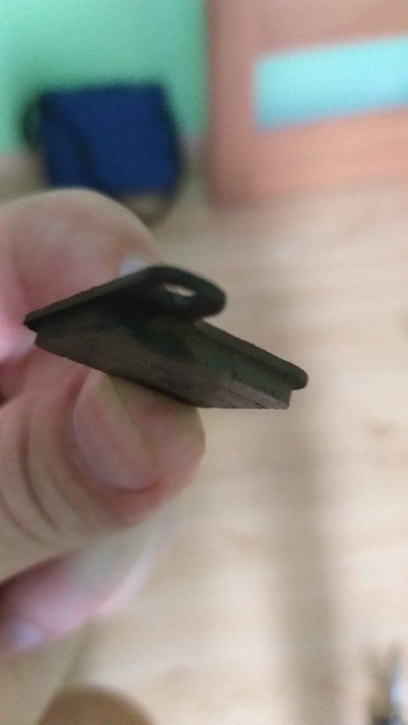

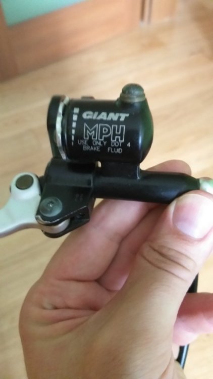

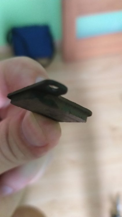

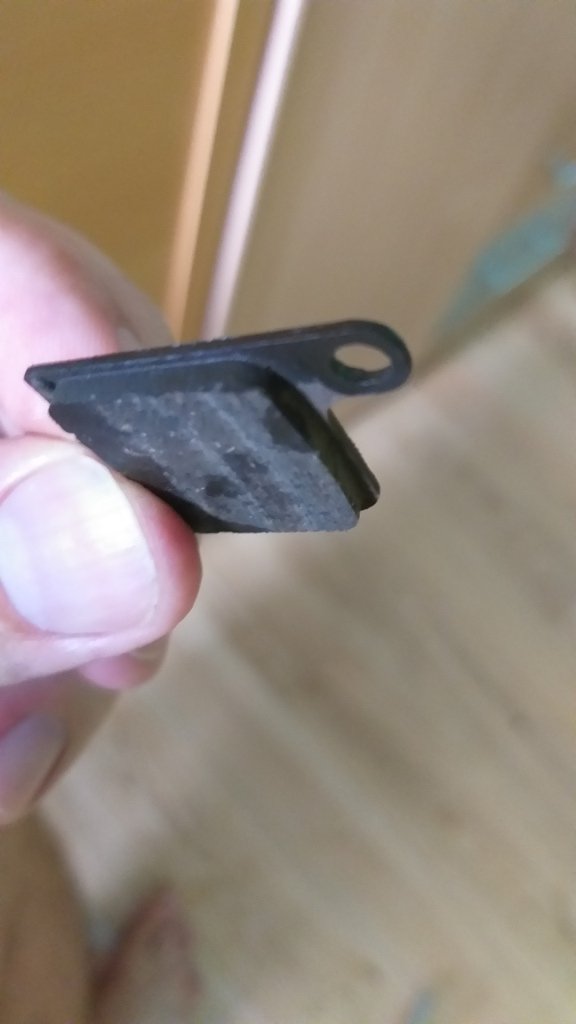

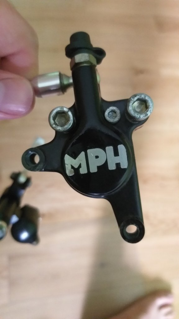

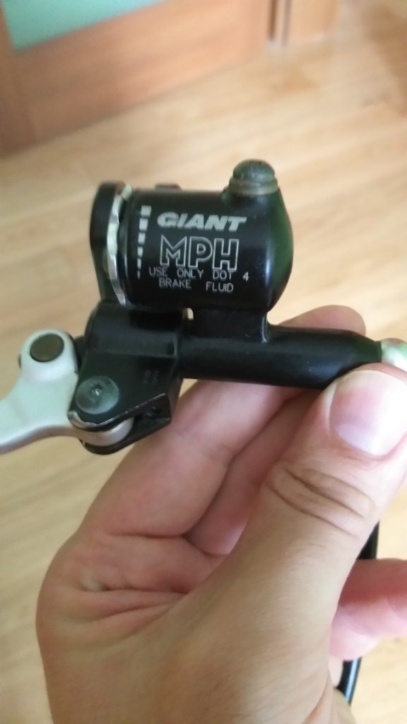

fido920 Napisano 20 Czerwca 2019 Napisano 20 Czerwca 2019 Cześć. Koledzy, rower z 2000 r Giant XTC Cross Country. Ja ważę 103 kg, mam 198 cm. Stare hamulce w fotach. Przestał działać tylny, a wcześniej przestała działać regulacja-ten bębenek, którym kręciłem żeby "usztywnić" , bądź "zmiękczyć" hamulec kiedy np bardzo się nagrzewał i w pewnym momencie ściskał tarczę gdy nie naciskałem na klamkę. Chciałbym przywrócić sprawność, lub może wymienić tanim kosztem hamulec. Kumpel ma klamkę nówkę Shimano (nie wiem jaki model, ale za free) ale działa na oleju mineralnym. Pytanie czy podejdzie do mojego hamulca i czy ewentualną hybrydę zalać olejem mineralnym czy DOTem? Wiem, że uszczelki mogą nie dać rady w przypadku zastosowania złego płynu, ale w zacisku jest tylko jeden malutki oring i może jest możliwość go zastąpić czymś odpornym na minerał?
