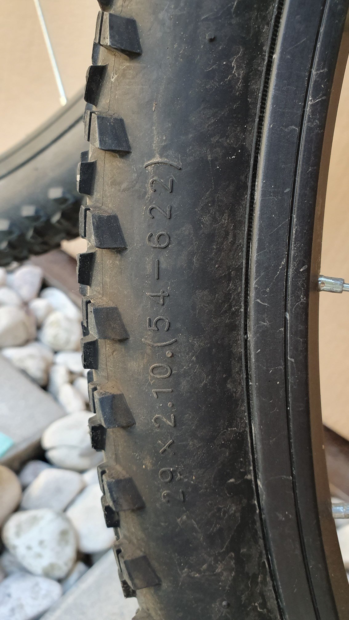

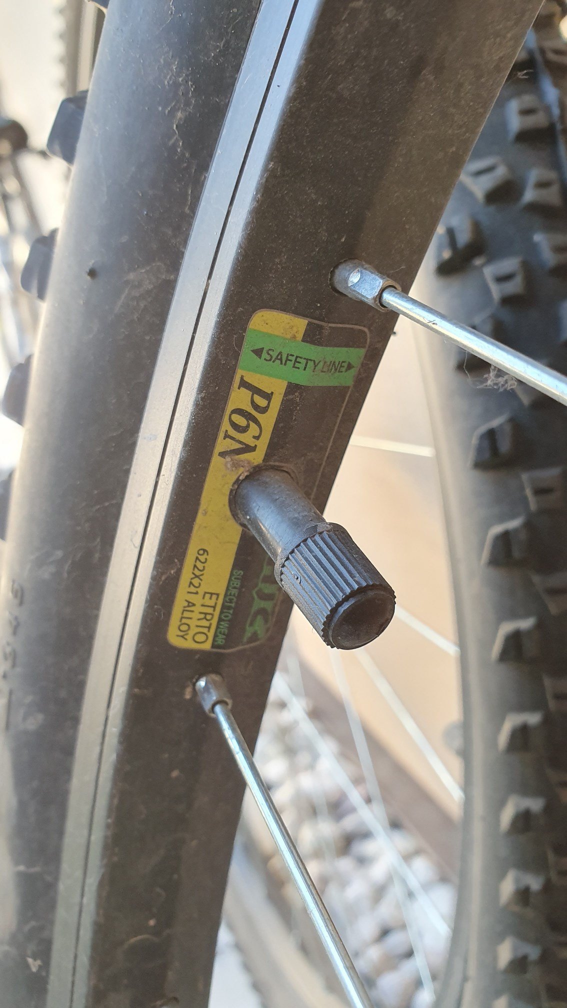

Benobi Napisano 16 Czerwca 2019 Napisano 16 Czerwca 2019 Dzień dobry, Mam problem, na tylne koło najechało auto, muszę kupić nowe koło (rower górski/trekkingowy). Na uszkodzonej obręczy mam dane 622x21 ETRTO PN6. Jest tam wolnobieg mf-tz21, hamulce tarczowe. Na oponie 29x2.10 (54-622). Opona jest dobra, wolnobieg i tarczę też można przenieść na nowe koło. Proszę mi powiedzieć, czy ten model koła będzie właściwy? https://allegro.pl/oferta/kolo-tyl-28-wzmacniane-na-wolnobieg-db-cz-7523762352 Jeśli nie - możecie mi inny doradzić? Dziękuję.
SoloTM Napisano 16 Czerwca 2019 Napisano 16 Czerwca 2019 Będzie ok. Jeśli ważysz ponad 90 kg, a już na pewno ponad 100 to warto rozważyć koło na kasetę - droższe nieco -130 pln ( dojdzie zakup kasety i być może łańcucha )
Benobi Napisano 16 Czerwca 2019 Autor Napisano 16 Czerwca 2019 Dziękuję za pomoc. Waga rowerzysty to 80kg
