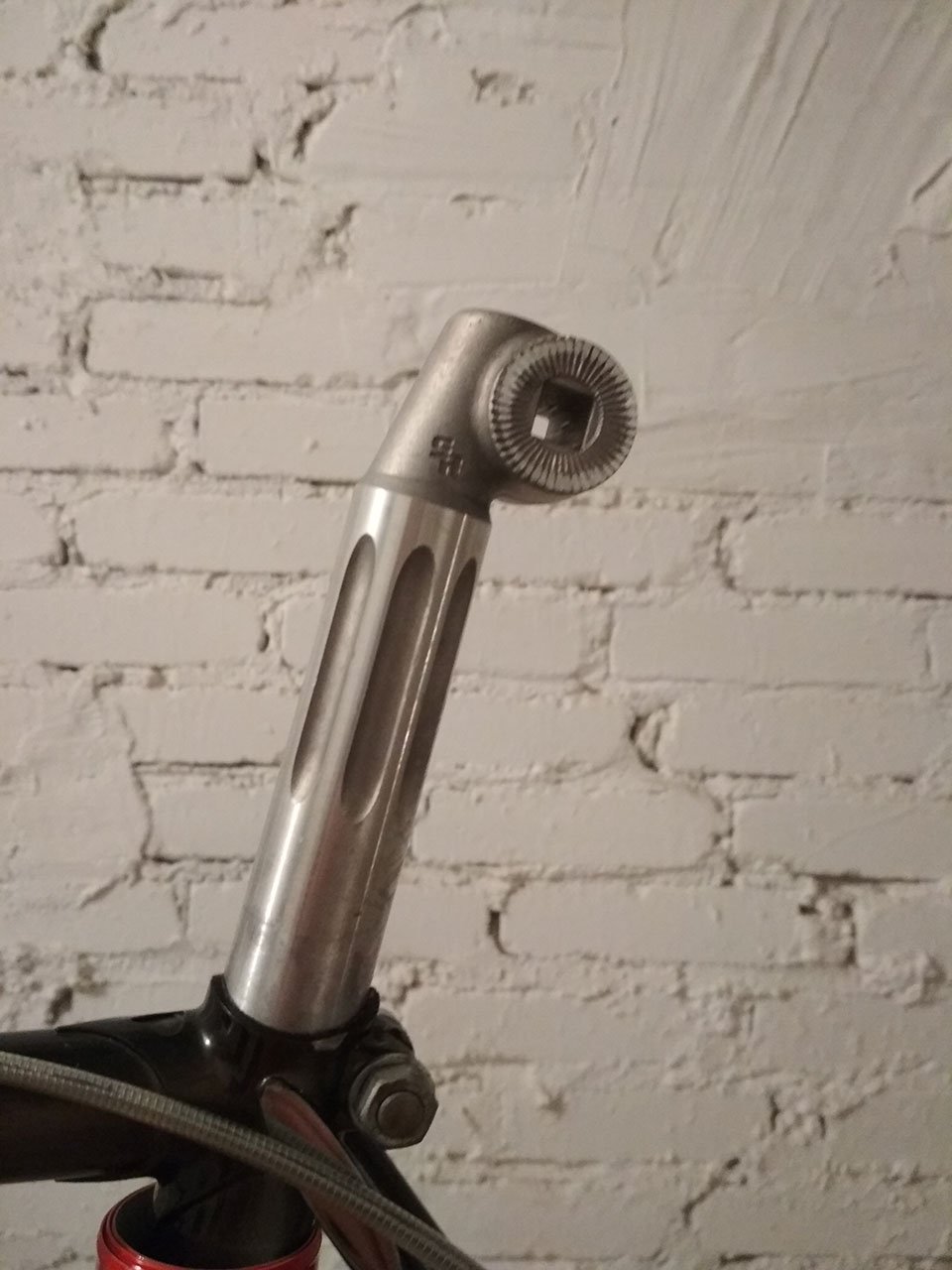

apa_sl Napisano 15 Czerwca 2019 Napisano 15 Czerwca 2019 Szanowni. Hobbystycznie serwisuje sobie starą szosę Winora. Posiada - w mojej ocenie - bardzo ładną zdobioną sztycę. Niestety w tym tygodniu siodełko złapało 'luzy'. Po demontażu okazało się, że zauważalnemu wytarciu uległy nacięcia na sztycy, w któych 'blokują' się uchwyty skręconego siodełka. Pytanie: a) gdzie mogę znaleźć/u jakiego producenta szukać takiej sztycy? b) czy ew. w grę wchodzi serwis (ponowne wykonanie nacięć) - czy może ktoś z was zna serwis w Trójmieście, który mógłby to wykonać?
Brombosz Napisano 15 Czerwca 2019 Napisano 15 Czerwca 2019 Teraz, apa_sl napisał: a) gdzie mogę znaleźć/u jakiego producenta szukać takiej sztycy? Miałem kiedyś taką, ale to były lata 90'te, a sztyca wcale nie należała do drogich. Dzisiaj to raczej tylko OLX, Allegro itp. w używkach albo chiny.
leoms Napisano 16 Czerwca 2019 Napisano 16 Czerwca 2019 Mały pilnik do metalu w dłoń i spróbuj nim poprawić nacięcia.
Quell Napisano 16 Czerwca 2019 Napisano 16 Czerwca 2019 Iglak,albo dremel jak masz pewną łapę,nacinałem taki ogranicznik,trzymało potem bardzo dobrze.
