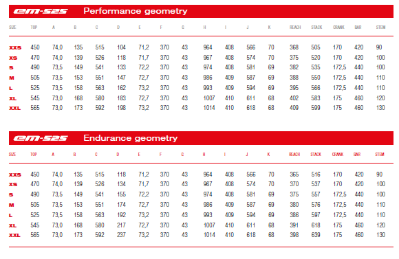

Gość Napisano 17 Czerwca 2019 Napisano 17 Czerwca 2019 W dniu 15.06.2019 o 11:00, huskarl napisał: W zasadzie kolarki endurance można przerobić na sport właśnie przez wyjęcie podkładek spod mostka, Tylko że kolarki Endurance bez podkładek, maja tak wysoką główkę ramy, jak szosówki Race z podkładkami... wiec nie jest to dokaldnie to samo, w Race zawsze mozna miec kokpit nizej. Innymi słowy, przerobienie Endurance na Race konczy sie w miejscu gdzie pojawia się czyste Race, ale rower w wersji race moze byc jescze bardziej Race po wywaleniu podkladek. ;-) a tego w Endurance nie da sie juz zrobic. Tu dokladnie widac o co chodzi, super fura od Edka, w obu wersjach., D - wysokośc głowki. C - TTe.
Chociemir Napisano 17 Czerwca 2019 Napisano 17 Czerwca 2019 Są i takie rowery endurance, gdzie róznica w wysokości główki ramy w stosunku do "wyścigówek" jest niewielka: np. między Canyonem Endurace, a Ultimate wynosi 1 cm.

Gość Napisano 18 Czerwca 2019 Napisano 18 Czerwca 2019 11 godzin temu, Chociemir napisał: Są i takie rowery endurance, gdzie róznica w wysokości główki ramy w stosunku do "wyścigówek" jest niewielka: np. między Canyonem Endurace, a Ultimate wynosi 1 cm. Czyli Ani to Endurance w 100% ani Race

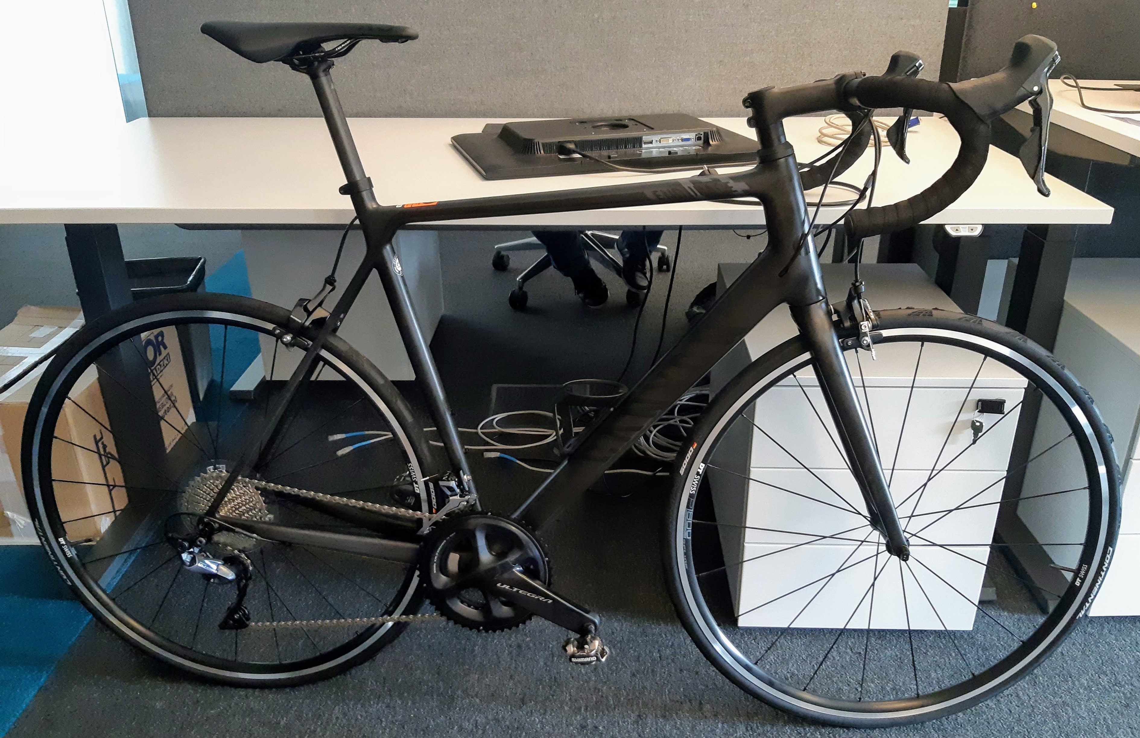

huskarl Napisano 18 Czerwca 2019 Napisano 18 Czerwca 2019 Mi właśnie przyjechał Canyon Endurace w rozmiarze XL (mam 189cm). Na razie siedzi się i jedzie bardzo dobrze, ale zrobiłem dopiero pare km. Na pewno lepiej niż na moim Norco 57cm który był niby typu endurance ale chyba za mały.
huskarl Napisano 18 Czerwca 2019 Napisano 18 Czerwca 2019 CF 8.0, bo był dostępny od reki. Chciałem 7.0 ale byłby dostepny dopiero we wrześniu.
pdz Napisano 19 Czerwca 2019 Autor Napisano 19 Czerwca 2019 Wrzuć fotkę , ciekawy jestem jak wygląda na żywca.

huskarl Napisano 19 Czerwca 2019 Napisano 19 Czerwca 2019 Na razie jakiejś sesji zdjęciowej mu nie robiłem. Mam zdjęcie z biura gdy go już złożyłem. Szczerze powiem, że piękny to on nie jest. Rozmiar XL zawsze psuje proporcje a do tego brak malowania sprawia, że wygląda jak jakiś prototyp. Ale nic tam, ważne by był wygodny i jeździł.
