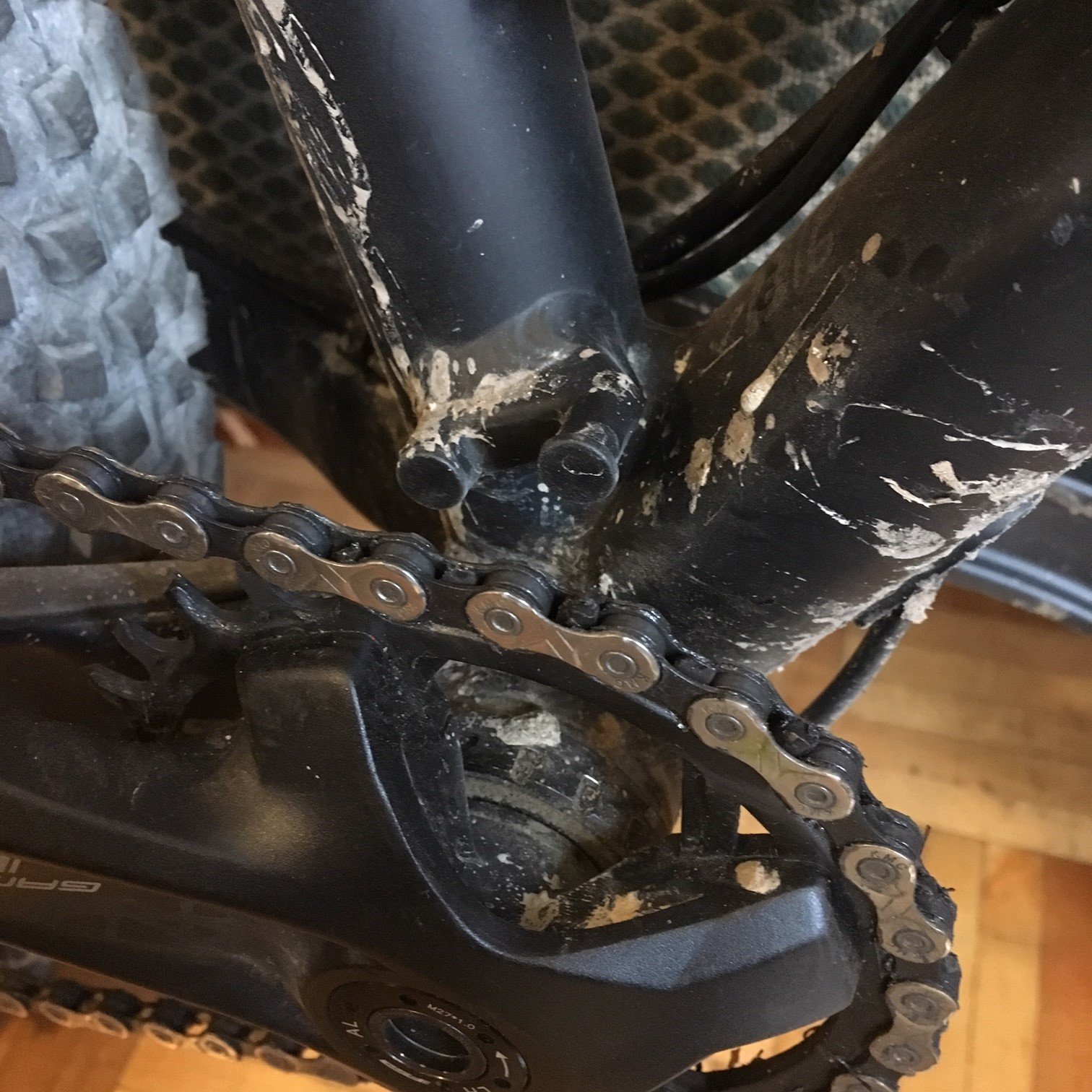

A ten trek ma opcję montażu przedniej przerzutki? Jeśli masz w nim RS 35 Gold i nie możesz go ustawić pod siebie to analogicznie będziesz się męczył z każdym innym. To amortyzator do rypanki i żeby to np. zmiękczyć trzeba dołożyć tokenów i obniżyć ciśnienie.
Pamiętaj  głównym celem amortyzatora przedniego( w rowerze typu trail tym bardziej) jest utrzymanie kontaktu opony z nawierzchnią, a nie komfort, jazdy, więc ustawianie go pod komfort może nie być optymalne.

Ma. RS 35 Gold jest w modelu 8 na 2020. Ja mam 7 2019 czyli amortyzator sprężynowy RS Judy.
