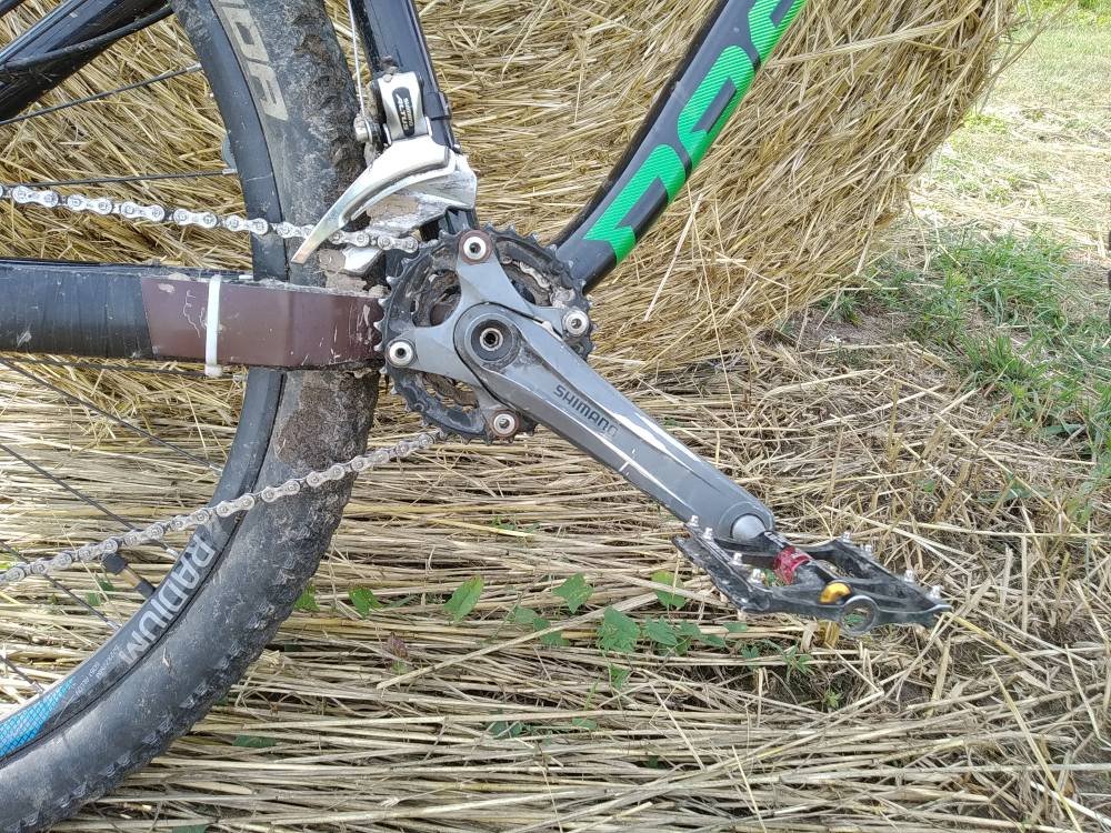

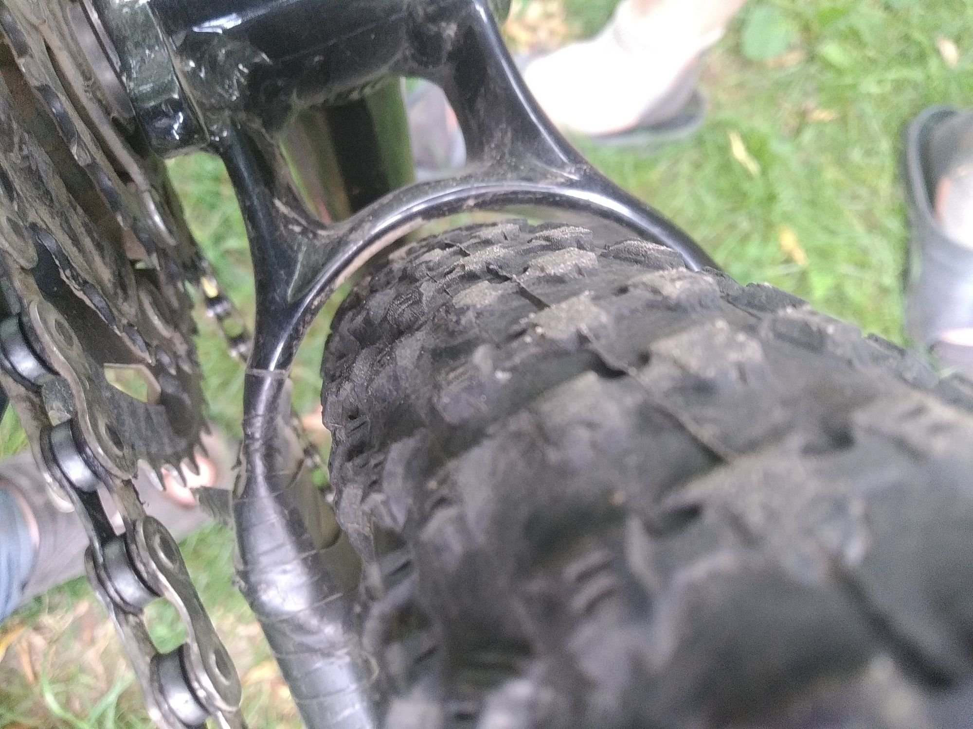

Kacperek12 Napisano 18 Czerwca 2019 Autor Napisano 18 Czerwca 2019 Tyle jest miejsca. Czy taki typ przerzutki by pasował (ta przerzutka co jest na zdjęciu nie pasuje bo ma za małą obejmę)?
Alsew Napisano 18 Czerwca 2019 Napisano 18 Czerwca 2019 56 minut temu, Kacperek12 napisał: Tyle jest miejsca. Do ramy pod koło 27,5 wsadziłeś 29er, czy jak? Na tym zdjęciu wygląda jakby opona tarła o tą poprzeczkę w dolnym trójkącie. A jak się błotko osadzi to już na bank trze...
itr Napisano 18 Czerwca 2019 Napisano 18 Czerwca 2019 trochę lipa, jednak opona jak złapie mokry piach i chwilę po tym suchy będzie dysfunkcyjna....przekombinowane... przerzutki xt w ciasnych ramach działały po odcięciu kawałka napinacza dolnego ciągu, który normalnie tarłby o gumę...górny ciąg śrubkował linkę z boku, bez kolizji
itr Napisano 18 Czerwca 2019 Napisano 18 Czerwca 2019 O przerzutkę która działa w ciasnych ramach... dużego wyboru z mocną sprężyną nie masz.
Kacperek12 Napisano 19 Czerwca 2019 Autor Napisano 19 Czerwca 2019 Mówisz o przedniej tak? To jak myślicie ta xt się zmieści? Z tyłu jak będę miał hasj to może założe kasete 11-42 lub 11-36 10sp + przerzutka ze sprzęgłem.

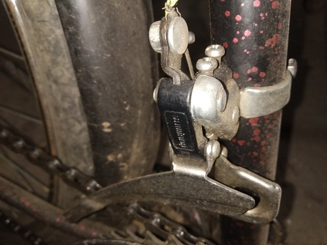

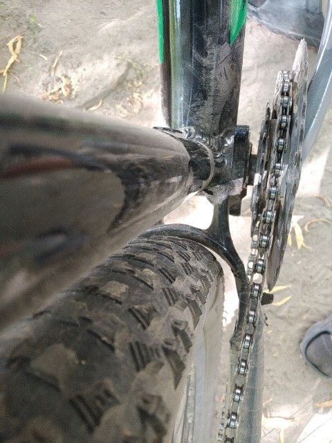

Kacperek12 Napisano 17 Lipca 2019 Autor Napisano 17 Lipca 2019 Uprzejmie donoszę, że do Horneta 2019 da się zamontować przednią przerzutkę down swing z górnym ciągiem linki( dolny ciąg trzeba obciać, bo trze o oponę). Przerzutka Altus FD M313 Potrzebne mi jeszcze mocowanie do pancerza. Da się to kupić w Polskim sklepie nie na amazonie? https://www.amazon.com/Origin8-Clamp-On-Frame-Double-34-9mm/dp/B004FSXL86/ref=sr_1_95?s=cycling&ie=UTF8&qid=1407231878&sr=1-95 Albo jakiekolwiek mocowanie pancerza na rurę 34.9mm. JUŻ PO PROBLEMIE zrobiłem z obejmy po drugiej przerzutce.

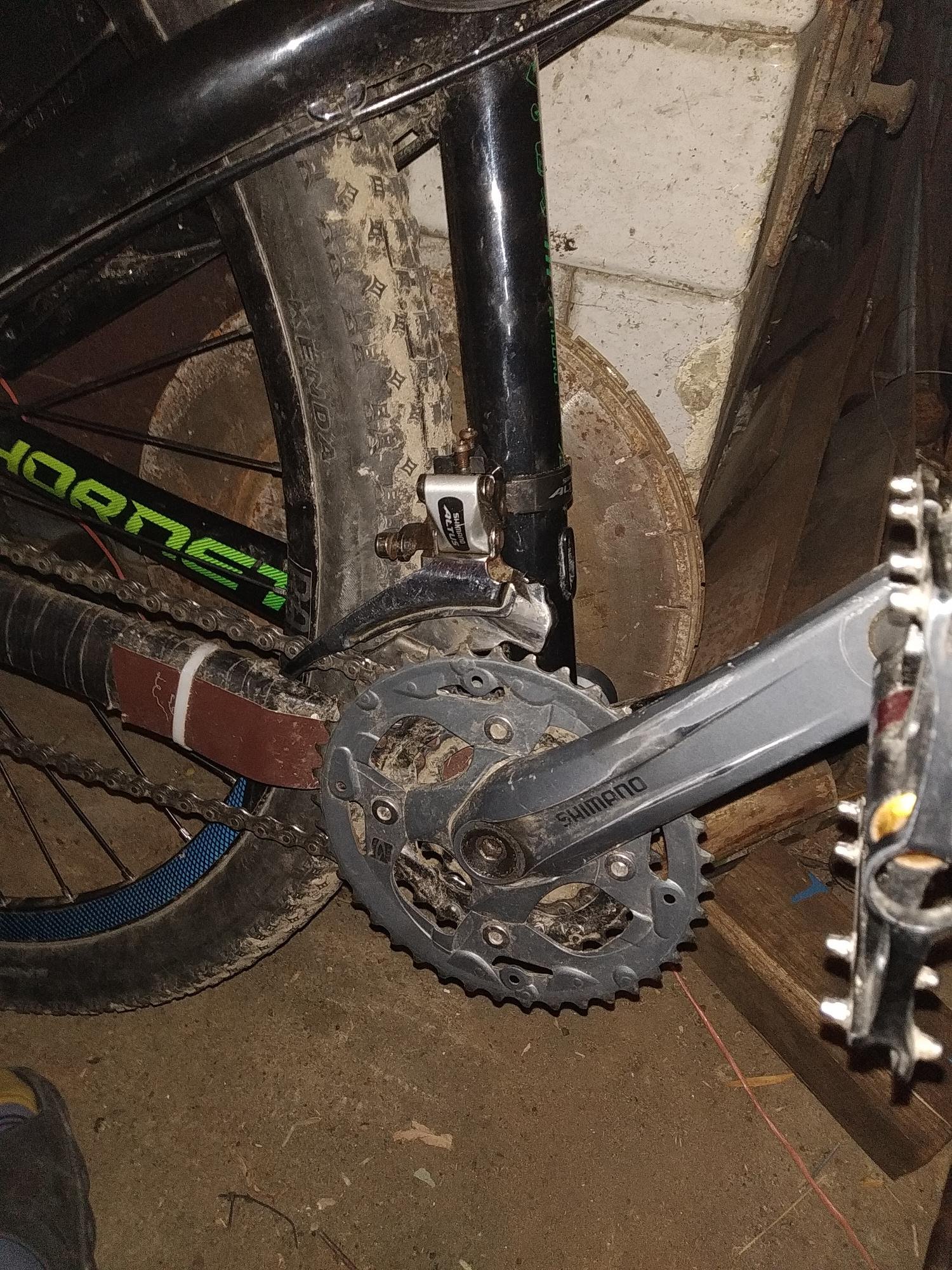

Kacperek12 Napisano 19 Lipca 2019 Autor Napisano 19 Lipca 2019 Przednia przerzutka w Hornecie zamontowana. Shimano altus z diabelsko mocną sprężyną obsługuje dwa blaty, mały i środkowy, na dużym bije się z korbą, ale dużego i tak nie używam.
ahaja Napisano 19 Lipca 2019 Napisano 19 Lipca 2019 :-) Ona ma pojemność 20T a między dużym a średnim 10T. Jak masz korbę z różnicą 12T między dużym a średnim to tak będzie. Poprzednie zdjęcie lepiej pokazuje, że jest ona zbyt wysoko. Możesz spróbować odkręcić duży blat i zblokować śrubą by wózek nie wychodził za średni blat. Wtedy lepiej ją ustawisz i będzie lepiej działać, bo wózek jest specyficznie wyprofilowany. Chyba, że wózek w niskim położeniu wali już w ramę ...
Kacperek12 Napisano 19 Lipca 2019 Autor Napisano 19 Lipca 2019 Korba 22-30-40 z tym, że tego 40 to w ogóle nie używam. Niżej się nie da opuścić bo bije wózek bije się z widełkiem tylnego trójkąta. Przerzuca dobrze tylko jest diabelsko mocna sprężyna i trzeba mocno cisnąć.

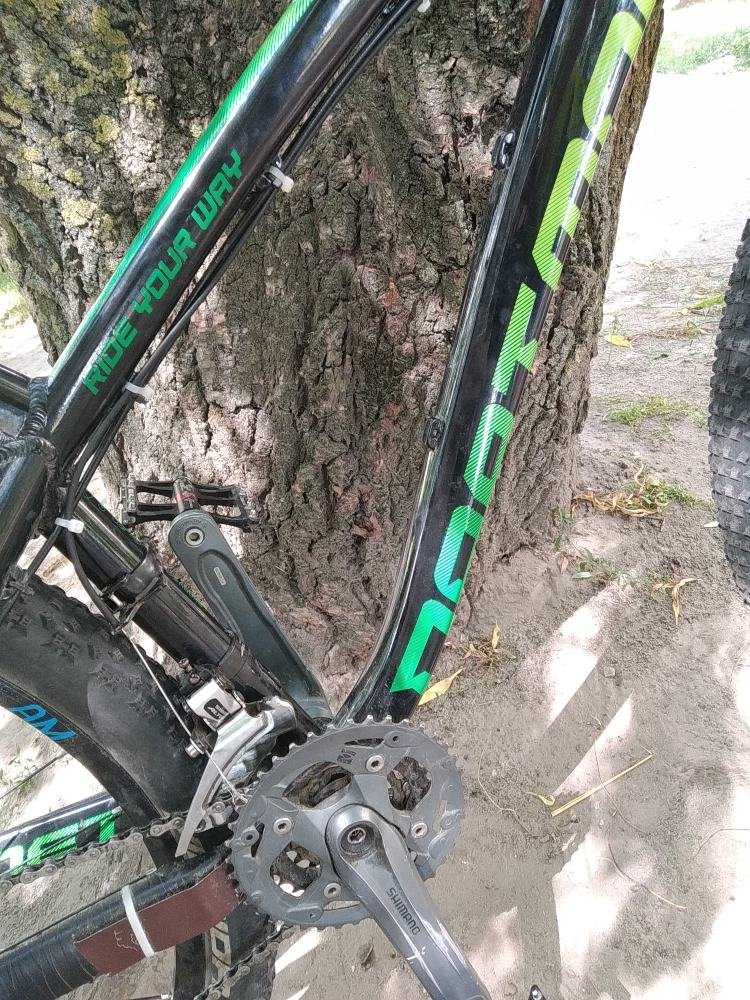

Kacperek12 Napisano 19 Lipca 2019 Autor Napisano 19 Lipca 2019 A i przydała by się jakaś inna korba która była by dalej od ramy bo przy tej łańuch ociera o przerzutkę na 1x1 i 2x1. Jak się zębatki skończą to i tak ją wymienie na 22x30 bo pomimo tego, że zębatki są wymienne to korba jest krzywa w uj.
Kacperek12 Napisano 22 Lipca 2019 Autor Napisano 22 Lipca 2019 Wywaliłem trzeci blat, mam napęd 2x8 i nie ociera.
