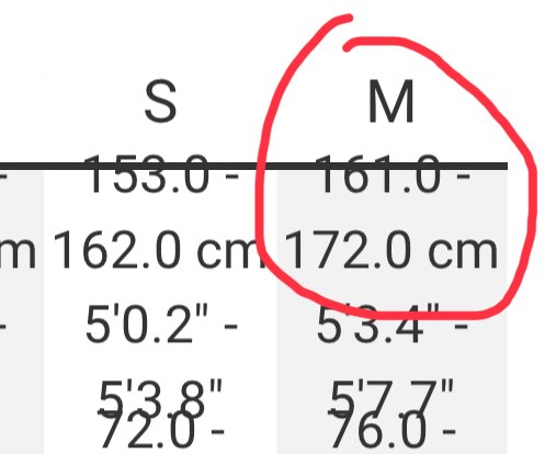

djcosmo Napisano 9 Czerwca 2019 Napisano 9 Czerwca 2019 Cześć. Jak to jest z tymi ramami? Z dwojga złego lepiej jest mieć ramę trochę za małą czy za dużą jeśli chodzi o rower mtb używany w rożnym terenie, również na asfalcie? Mam Treka Roscoe, rozmiar ramy 17,5. Wzrost 167cm. Według tabelki jestem jak w mordę strzelił pośrodku widełek a jednak odnoszę wrażenie, że rama jest dla mnie za duża. Dopiero po ustawieniu siodełka maksymalnie do przodu jest OK. Wymiana na 15,5 (S) ma sens?

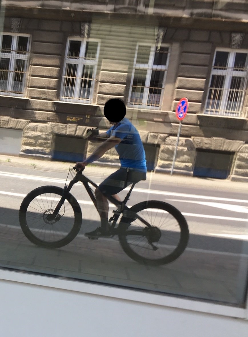

djcosmo Napisano 9 Czerwca 2019 Autor Napisano 9 Czerwca 2019 Według mnie bardzo dobrze na nim wyglada, nie sądzicie? Ja z kolei na moim jak na krowie. Jak wrócę do domu zamierzam pojeździć, może uda się zrobić zdjęcie.
djcosmo Napisano 9 Czerwca 2019 Autor Napisano 9 Czerwca 2019 Proszę, zdjęcie liche ale chyba wystarczająco widać. Jak oceniacie dopasowanie?
Gość Napisano 9 Czerwca 2019 Napisano 9 Czerwca 2019 Jest ok, przesuń siodełko do tyłu, siedzisz zdecydowanie za bardzo wysunięty do przodu. Pozycja jest zdecydowanie za bardzo wyprostowana. To nie jest rower miejski żebyś na nim siedział praktycznie pionowo. Jak na moje oko, to Ty po prostu musisz się przyzwyczaić. Ile już na nim jeździsz? Co do filmiku. Facet robi coś, za co powinien dostać mocno po łapkach. Nie wiem czy to jego rower, czy może testowy. Jeżeli testowy, to pewnie ktoś go kiedyś kupi. Problem jest taki, że ma wysuniętą sztycę ponad minimalną wartość, a czym to skutkuje, wszyscy wiemy. Jasno to wskazuje że rower jest dla niego zdecydowanie za mały. Paradoksalnie, powoduje to że jego pozycja jest bardziej pochylona. Wyciągnięta sztyca + niższa główka ramy wymusza pochylenie do kierownicy. Ty na swoim siedzisz jak na traktorze. Nie podbija Ci przedniego koła na podjazdach?
djcosmo Napisano 9 Czerwca 2019 Autor Napisano 9 Czerwca 2019 Robiłem przed chwilą mini serwis napędu, przy okazji troszkę cofnąłem siedzenie do tyłu. Było wysunięte maksymalnie do przodu, teraz jest po środku skali. Co do zdjęcia to jechałem i pstrykałem, podczas normalnej jazdy jestem bardziej pochylony. Jeździłem 2 miesiące w ubiegłym roku, w tym od zdaje się 1 kwietnia.

djcosmo Napisano 10 Czerwca 2019 Autor Napisano 10 Czerwca 2019 Niewielkie, powiedzmy 30-40km. Chyba najwięcej przejechałem jednorazowo 50km (po asfalcie). To może jednak pozostanę przy obecnym. Na zdjęciu rozmiar ramy na pewno wygląda na dobrze dobrany?
Gość Napisano 10 Czerwca 2019 Napisano 10 Czerwca 2019 Jak dla mnie to musisz się przyzwyczaić do tego roweru, zrozumieć że to jest inna geometria niż w rowerach na których prawdopodobnie jeździłeś wcześniej. Jazda takim rowerem po asfalcie to jest katorga, bo nie do tego został stworzony. Inna sprawa to technika. Jeżdżę na MTB od jakiś 4 czy 5 lat. Siła to jedna sprawa, ale umiejętności to już nieco co innego. Być może na razie nie ogarniasz techniki na tyle mocno, że dość często się "gubisz" co wytrąca Cię z rytmu. Taka jazda powoduje że masz wrażenie że rower jest ociężały i ciągle musisz się rozpędzać i kombinować, a to nie w rowerze leży problem. Tak jak pisałem, nic nie wskazuje żeby był za mały, według mnie w rozmiar trafiłeś bardzo dobrze.

wojtt80 Napisano 10 Czerwca 2019 Napisano 10 Czerwca 2019 Na zdjęciu pozycja wygląda dobrze. Jak pedalujesz i ramię korby masz w najniższym punkcie, to noga jest calkowicie wyprostowana czy delikatnie zgieta w kolanie? Jesli masz wyprostowana, to delikatne opuszczenie sztycy może poprawić komfort jazdy.
