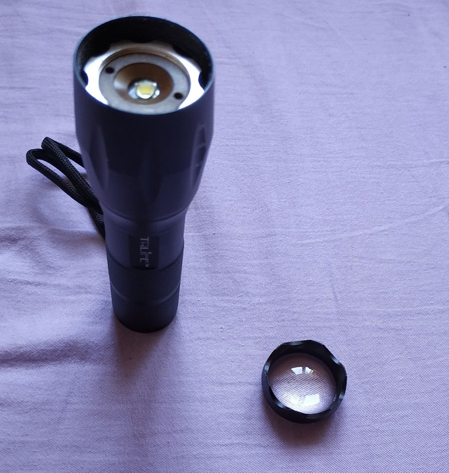

Cześć,
nie planując za bardzo nocnych podróży, nie chciałem wydawać na awaryjny sprzęt kroci. Jednak na przykładzie taty widziałem różnicę pomiędzy zwykłym oświetleniem rowerowym, a porządną latarką. Pomyślałem, że kupię coś z aliexpress. Poszukałem na grupach aliexpress co polecają i kupiłem wersję z diodą T6 z linku: https://pl.aliexpress.com/item/LED-6000-Lumen-Bicycle-Light-5-Mode-CREE-XM-L-T6-Bike-Lights-Front-Torch-Waterproof/32787665340.html?spm=a2g0s.9042311.0.0.1ec65c0fb42RUD.
Latarka przyszła, świeci co najmniej porządnie jeśli chodzi o jasność, jednak dopiero po fakcie tata uzmysłowił mi, że mogę oślepiać innych uczestników ruchu. Przeglądając te forum i internet biorę pod uwagę dwa rozwiązania:
  1. https://www.forumrowerowe.org/topic/168574-oświetlenie-convoy-s2-mod-przeciw-oślepianiu/
  2. Zamówić kolimator również na aliexpress, analogiczny jak tu: http://www.aliexpress.com/store/group/CREE-XLamp-XM-L-5050-lens/219000_251020182.html
Pierwszy nieco chałupniczy, pytanie co z trwałością takiego rozwiązania jeśli latarkę wrzucę np do plecaka? I na ile to faktycznie działa (działa czyli nie oślepia kierowców, przy zachowanie w miarę dobrego zasięgu).

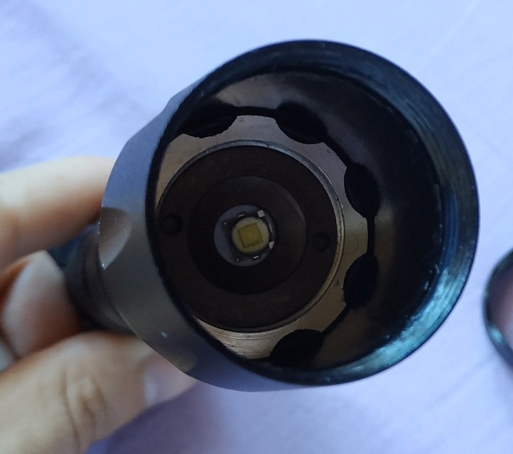

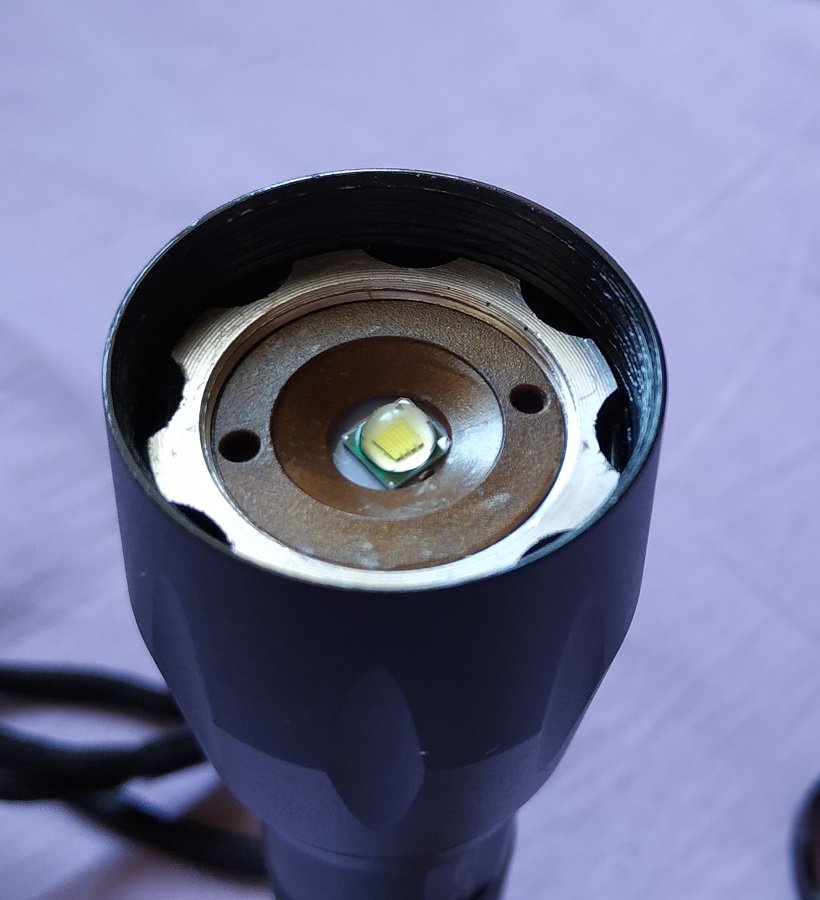

Drugie rozwiązanie byłoby lepsze, ponieważ stałe, a ponadto myślę, że lepiej rozproszy też światło na boki. Pytanie tylko czy do tego typu latarki są dostępne kolimatory? Nie wiem jak to fachowo określić, ale "gniazdo" ma wymiary ~30 mm średnicy oraz głębokość ~5-26 mm (tę głowicę można przesuwać, tym samym przybliżając/oddalając soczewkę i uzyskując mniej/bardziej skupiony strumień światła). Domyślam się, że w przypadku kolimatora wsadzonego do środka będzie trzeba zachować stałą głębokość "gniazda", tak co by ten kolimator nie latał, ale to raczej nie powinien być problem.
A może macie jakieś inne rady co do niwelacji ewentualnego efektu oślepienia?
Z góry dziękuję za pomoc i pozdrawiam ;)
Używać tryby low, ewentualnie mid, skierować lampkę max w dół (tak, żeby nie oślepiać znad przeciwka, a i widzieć coś więcej niż przednie koło w rowerze).
Ewentualnie opcje są:
-kupić nową latarkę
-założyć do tej "daszek", gdzieś mi się obiło, że ludzie takie cuda robią)
-sprawdzić ze znajomymi, czy aby na pewno oślepiasz.
Jak żadne z tych, to kupić gotowy, większy kolimator i z pomocą pilnika/papieru ściernego dorobić go pod odpowiednią średnicę.
Oślepianie jest chyba najmniejszym problemem w przypadku prezentowanej latarki. Diody nie dało się już bardziej krzywo zamocować a pod nią pewnie i tak dziura jest. Trzeba było chociaż Convoya S2+ kupić i dodatkową optykę wg upodobań.
