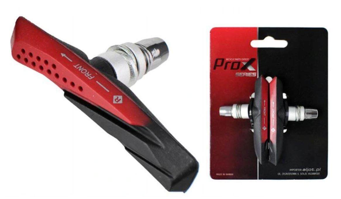

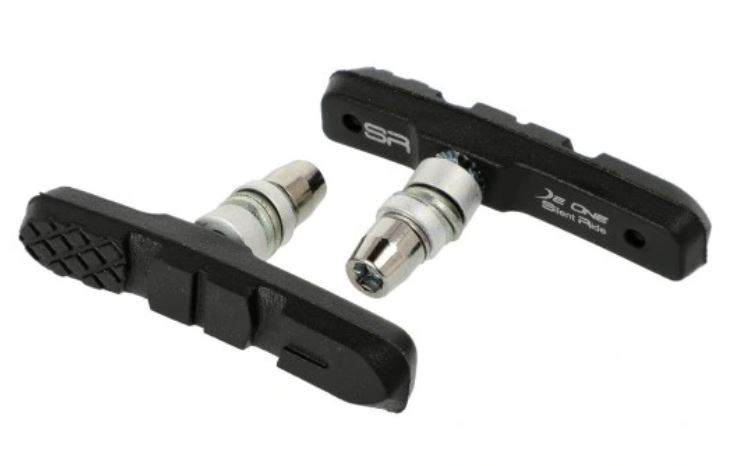

Teraz takie pytanie o klocki. Jak przeglądam obecne oferty w necie (Allegro), to widzę takie oto Deone za ok. 14 zł i Prox za ok. 10 zł i Te pierwsze pomimo, że całe czarne są 3-komponentowe. Ma ktos jakieś doświadczenia z tymi produktami? Chodzi mi o to aby nie piszczaly, bo  z przodu mam jakieś stare Meridy i pomimo wielu kombinacji z ustawieniami nie da się zlikwidować pisku
Te Proxy na Allegro mają duzo pozytywnych opinii. Teraz pytanie co do starzenia się klocków. Znalazłem w domu zapasowe Medida Green Brake, ale juz chyba maja z parę lat. Poczytałem ten wątek https://bicycles.stackexchange.com/questions/21331/does-the-age-of-brake-pads-make-any-difference

Klocki Prox wypróbowane w praktyce :) Działają skutecznie nawet w mokrych warunkach i nie piszczą :)
