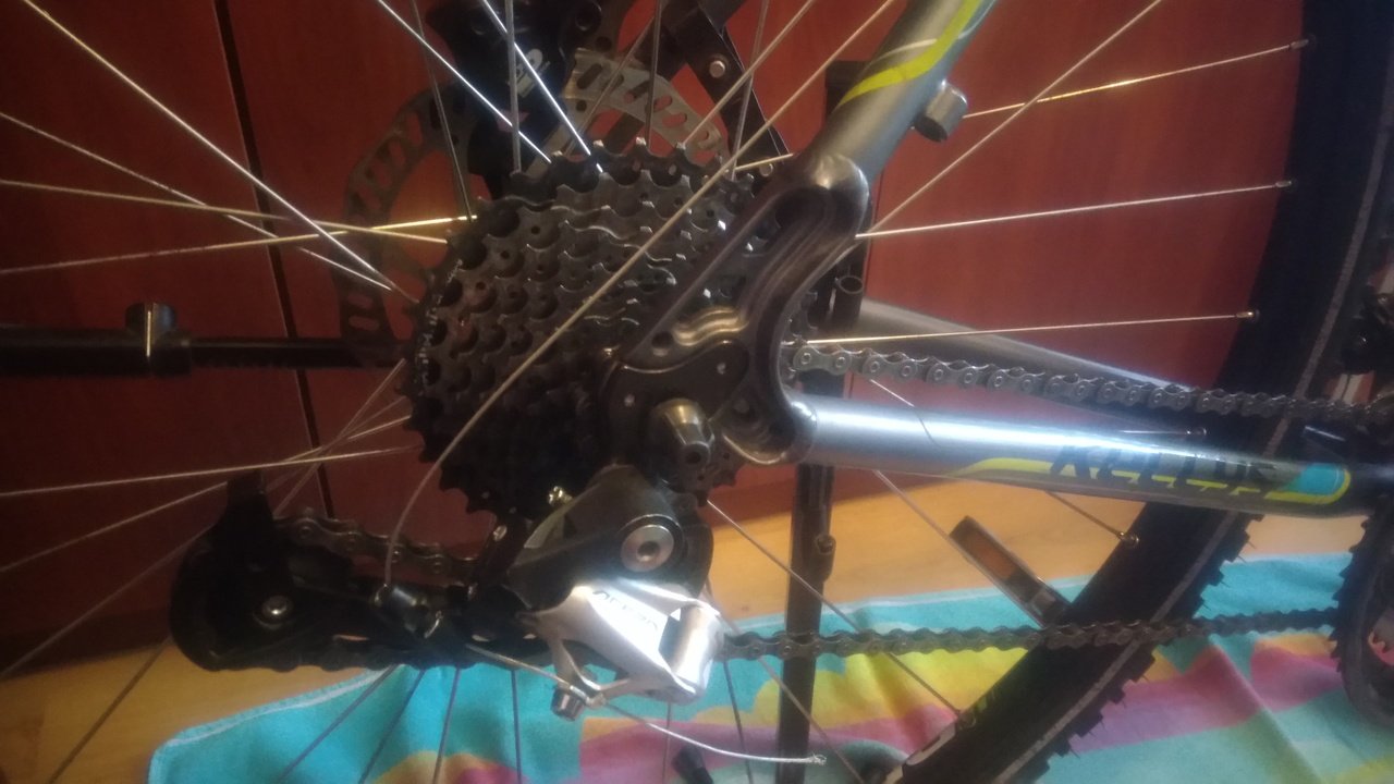

Espance Napisano 3 Czerwca 2019 Napisano 3 Czerwca 2019 Witam, mam problem z przerzutkami w rowerze Kellys. Już jakiś czas nie działały plynnie, mianowicie gdy wbijałem jakiś bieg to za ktorymś razem dopiero "łapało. Probowalem regulowac i teraz w ogole zadne przerzutki nie dzialaja. Z czym moze byc problem ?
SoloTM Napisano 3 Czerwca 2019 Napisano 3 Czerwca 2019 A gdzie masz pancerz od przerzutki ? Ostatni fragment rama-przerzutka ( na zdjęciu nie widać czy gdzieś jeszcze może czegoś brakować )
Espance Napisano 3 Czerwca 2019 Autor Napisano 3 Czerwca 2019 Zdjałem, ze tak powiem pod wplywem emocji, a linka byla tak uszczerbana, ze nawet po jej skroceniu i tak byla lekko wyszczerbana i nie dalo jej się juz wlozyc. Ma to jakies znaczenie? A z przodu tez ta rurke przesuwalem i nie widzialem, zeby cos z linką bylo nie tak. Jak przełączam przerzutki to widać, że z tylu coś lekko reaguje "przesuwa sie" ale łańcucha nie przesuwa.
seraph Napisano 3 Czerwca 2019 Napisano 3 Czerwca 2019 Teraz, Espance napisał: Ma to jakies znaczenie? Kyrie eleison Nie ma znaczenia. Szukajmy dalej Albo może ma? Możesz spróbować uciąć linkę porządnie i założyć go z powrotem i może cud się wydarzy
Espance Napisano 3 Czerwca 2019 Autor Napisano 3 Czerwca 2019 Ale on nawet jak był założony to przerzutki nie działały. Myślałem, że ten "pancerz" odpowiada bardziej za ochrone linki i żeby bród się tam nie dostawał.
seraph Napisano 3 Czerwca 2019 Napisano 3 Czerwca 2019 I dlatego jest sztywny i prowadzi linkę "na około"? Nie działały, bo były rozregulowane, a teraz się ich wyregulować nie da... Zadałeś sobie chociaż trud obejrzenia jakiegoś filmu o regulacji przerzutki, albo poczytania instrukcji?

seraph Napisano 3 Czerwca 2019 Napisano 3 Czerwca 2019 Teraz, Espance napisał: bawiłem się w dokręcanie i odkręcanie śrub L i H Wiesz z tych filmików do czego one w ogóle są? Chyba najlepszą radą będzie, żebyś schował dumę w kieszeń i udał się do serwisu... Uciąłeś linkę byle czym i jak utniesz ją jeszcze chociaż trochę to pewnie pancerz będzie zbyt długi. Jak nie miałeś czym skrócić linki to tym bardziej pancerza nie będzie miał i mnożą się problemy... Na dodatek nie wiadomo co mógł oznaczać ten "strzał". Rowery to już dawno nie składaki i inne ukrainy, które naprawiało się młotkiem. Nie wiem skąd przekonanie, że to nie może być nic trudnego

SoloTM Napisano 3 Czerwca 2019 Napisano 3 Czerwca 2019 Idź do małego serwisu, nawet niemal byle kto to zrobi ( to prosta standardowa czynność, żadna filozofia ) zapłacić powinieneś za ostatni fragment pancerza 3-4 pln max ( za każdy kolejny jeśli trzeba tyle samo ) Jeśli będzie docinany z metra to ma mieć założone stalowe ( nie aluminiowe ) końcówki pancerza lub dedykowane dla pancerzy od przerzutek, plastikowe. ( jeśli pancerz od przerzutki 4 mm bo można dać od hamulca 5 mm i wtedy końcówki stalowe ) Linka zwykła - 2,5 -3 pln max - nierdzewna 7-10 pln. Usługa max 20-30 pln. ( nie mówię o drogich markowych serwisach ) no chyba, że trafisz na ździerców lub będzie więcej do roboty - prostowanie haka przerzutki, coś jeszcze innego do roboty znajdą ( powinni zapytać co i jak robić jeśli coś innego znajdą - bo przecież przyjdziesz tylko na wymianę linki, pancerza - ostatni odcinek - jeśli reszta jest i regulację tylnej przerzutki )
