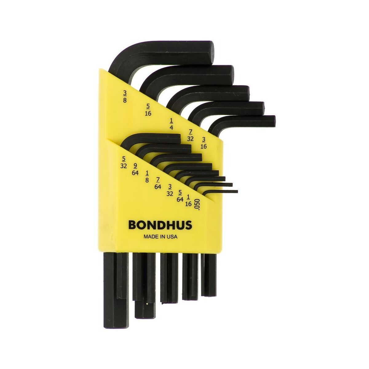

xyz2a Napisano 2 Czerwca 2019 Napisano 2 Czerwca 2019 Witam, Czy możecie mi wskazać jakim kluczykiem mogę odkręcić tylne koło z takim mocowaniem jak w temacie. Posiadam Giant Trance 3 2018 oraz klucze imbusowe bonhuds ale dostępne rozmiary nie pasują - albo nie wchodzi albo za duży luz. Pozdrawiam
Rulez Napisano 4 Czerwca 2019 Napisano 4 Czerwca 2019 Jak rozumiem są to klucze calowe, a zacisk zapewne odkręca się kluczami imbusowymi metrycznymi ...
xyz2a Napisano 5 Czerwca 2019 Autor Napisano 5 Czerwca 2019 8 godzin temu, Rulez napisał: Jak rozumiem są to klucze calowe, a zacisk zapewne odkręca się kluczami imbusowymi metrycznymi ... Z tymi kluczami działam już od kilku lat i zawsze byłem coś w stanie dopasować. A w tym przypadku kompletnie nic. To co powinienem zakupić? Jakiś link do alledrogo czy innego sklepu?
Sabarolus Napisano 5 Czerwca 2019 Napisano 5 Czerwca 2019 A co jest na tych kluczach napisane? powinny byc wymiary, 4,5,6mm itd.
TheJW Napisano 5 Czerwca 2019 Napisano 5 Czerwca 2019 Autorze, kup sobie klucze metryczne, zanim zniszczysz wszystkie śruby w rowerze... Oś zapewne wykręca się imbusem 6mm (MILIMETRÓW, jednostka w układzie metrycznym, nie calowym). Nie chcę się czepiać, bo mamy teraz dziwne czasy...ale muszę to napisać - co to za chłop, co podstawowych kluczy w domu nie ma? :D

xyz2a Napisano 5 Czerwca 2019 Autor Napisano 5 Czerwca 2019 Czyli mają być zwykłe imbusy z rozmiarem podanym w mm?
TheJW Napisano 5 Czerwca 2019 Napisano 5 Czerwca 2019 Dokładnie tak. Najlepiej kupić te lepszej jakości, żeby nie obrabiały się razem ze śrubami.
