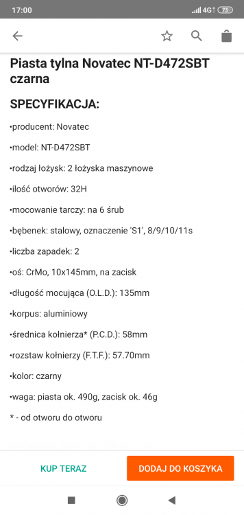

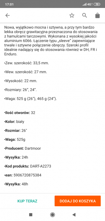

Happy420 Napisano 31 Maja 2019 Napisano 31 Maja 2019 Witam, postanowiłem wyposażyć mojego bajka w nowe koło tylne bo stare już swoje przeżyło. Zamówione zostało: Piasta NOVATEC NT-D472SBT Obręcz Dartmoor Revolt 26" 32H Jakiej długości szprychy dokupić?
TheJW Napisano 31 Maja 2019 Napisano 31 Maja 2019 Podpowiem: http://bfy.tw/Nuhy Lenistwo...lenistwo... "Wejdę na forum, niech policzą za mnie".
Happy420 Napisano 31 Maja 2019 Autor Napisano 31 Maja 2019 1 godzinę temu, TheJW napisał: Podpowiem: http://bfy.tw/Nuhy Lenistwo...lenistwo... "Wejdę na forum, niech policzą za mnie". Nie lenistwo, a niewiedza na ten temat.
