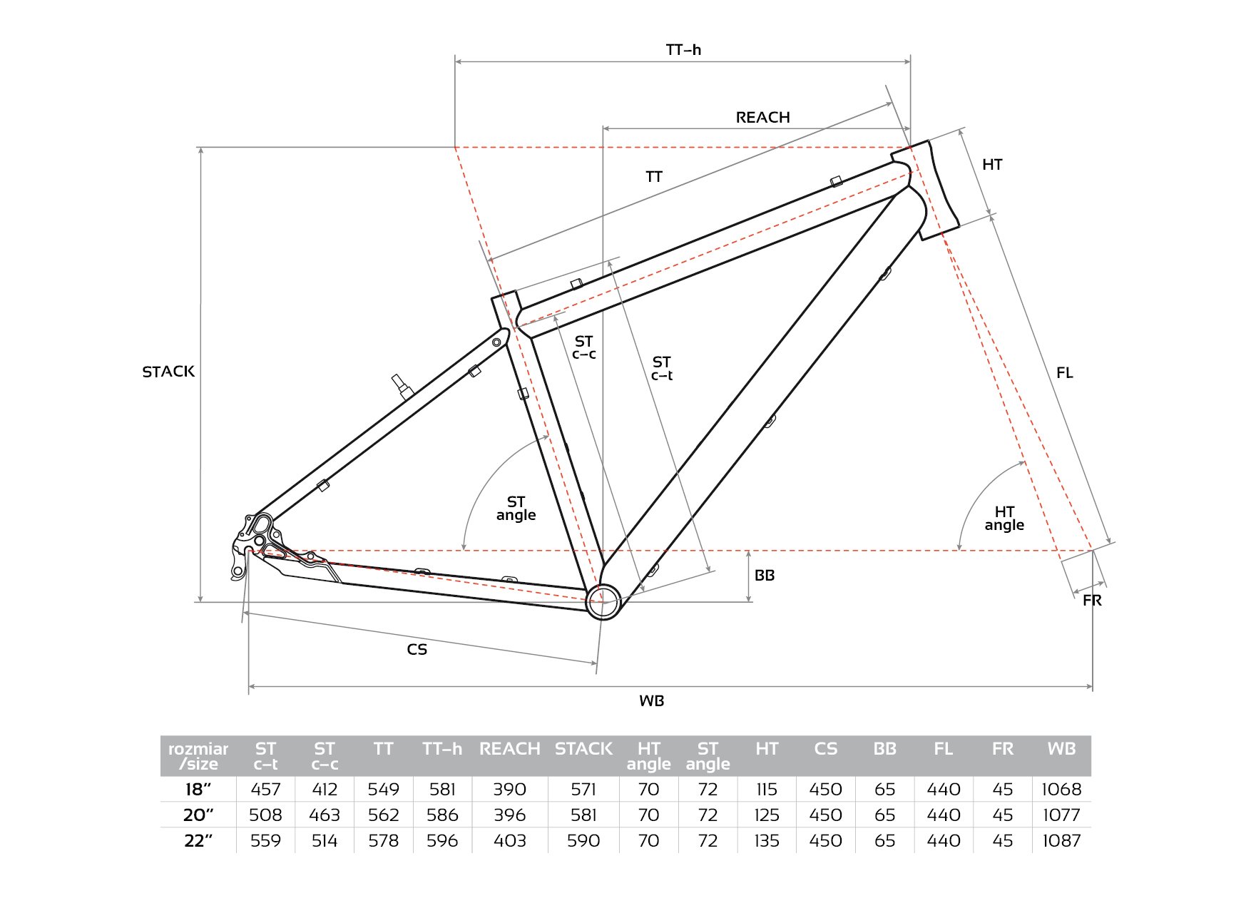

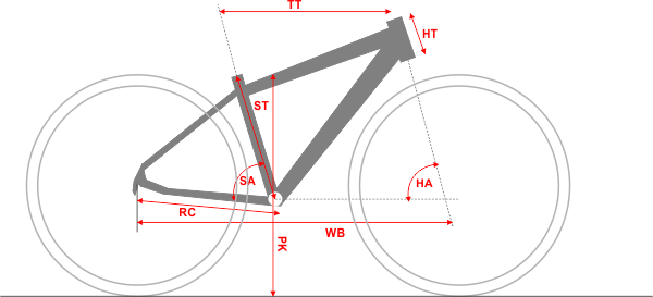

flak Napisano 31 Maja 2019 Napisano 31 Maja 2019 Proszę o informację która rama jest większa. Obecnie mam ramę jak na pierwszym zdjęciu w rozmiarze 19 i jest trochę za duża (mam 168cm wzrostu). Drugi obrazek to rama, która chciałbym kupić i w rozmiarze 18 wydaje mi się, że jest mniejsza. Proszę o informację. Koła 28, przeznaczenie turystyka długodystansowa.
TheJW Napisano 31 Maja 2019 Napisano 31 Maja 2019 A wymiary tego Unibike'a kolega poda, czy trzeba się domyślać? Accenta i tak będziesz musiał przymierzyć.
flak Napisano 3 Czerwca 2019 Autor Napisano 3 Czerwca 2019 S M L XL 17" 19" 21" 23" Rozmiar ramy 432 483 533 584 Długość rury podsiodłowej [mm] ST 551,5 568,3 581,7 595,3 Efektywna długość górnej rury [mm] TT 120 140 150 170 Długość główki ramy [mm] HT 73 73 73 73 Kąt rury podsiodłowej SA 71 71 71 71 Kąt główki ramy HA 455 455 455 455 Długość tylnego widelca [mm] RC 1077,3 1096,3 1107,6 1115,7 Baza kół [mm] WB - - - - Przekrok [mm] PK
