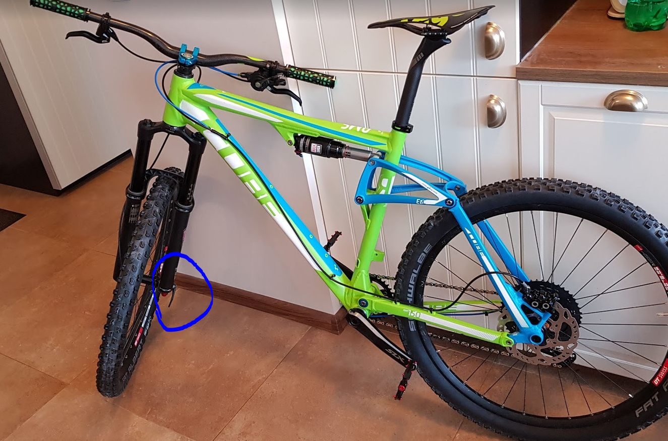

burnpiro Napisano 19 Czerwca 2019 Autor Napisano 19 Czerwca 2019 Rower złożony:https://photos.app.goo.gl/YBED2Peg9PxENoLC6 Całkowity koszt: 6407.43zł Koszt przesyłek: 167.40zł (tak mało ponieważ w większości przypadków była darmowa) Rozpiska kosztów (ceny takie ponieważ przeliczałem dokładnie po kursie): CUBE ASM 150 HPA Pro 1105.1 Manitou Monarch RT3 216x63 260 Ztto ZS44/56 Headset 74.82 sztyca 31.6x400 80.08 zacisk 34.9 9.779 suport xtr 92 48.125 Amor Pike RT3 1500 Kierownica 750mm 83.006 Stery 31.8 36.575 Brushing 107.5 Koło tył 27.5 DT 533d 421.4 Koło tył 27.5 DT 533d 331.1 Ośka 142x12 82 SLX 1x11 175 290 Chainring 34T 63.525 SLX 11-46 200 KMC X11 Black/Silver 77 XT M8000 11s GS 288 XT 11s M8000 Shifter 180.6 Magura MT5 655.43 Rotors 180mm RT81 RT70 225.74 Chwyty 29.645 Opony Fat Albert 215 Dętki 43 Całkowita waga 13.9kg (z pedałami) Oczywiście waga się pewnie zwiększy tak samo jak i cena gdy zdecyduję się kupić chowaną sztycę. I tak wiem nie wyregulowałem jeszcze przerzutki
burnpiro Napisano 19 Czerwca 2019 Autor Napisano 19 Czerwca 2019 Zamknięta na szybko ośka przy składaniu. Przy okazji na zdjęciu siodełka jest za wysoko, klamki są ustawione "na oko" i zaciski też są niewyregulowane (minimalnie trą). Powód? Bardzo chciałem dzisiaj go złożyć bo jutro jadę na 1.5 tyg więc nie chciałem zostawić wszystkiego rozwalonego na podłodze. Ale rozwiewając wątpliwości, nie mam zamiaru tak jeździć
