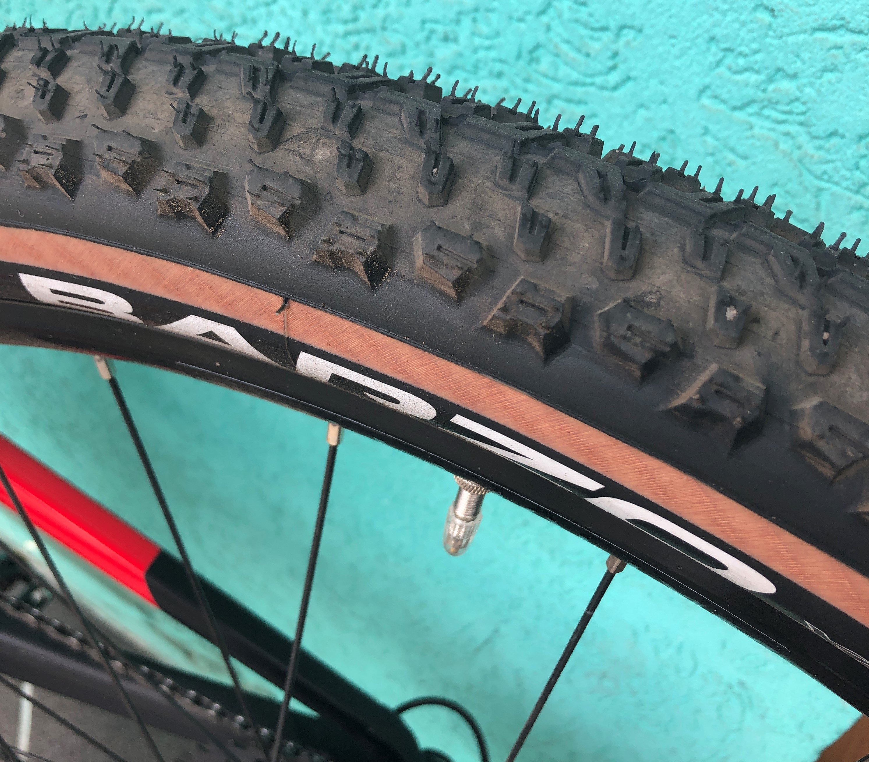

cervandes Napisano 29 Lipca 2019 Udostępnij Napisano 29 Lipca 2019 W dniu 27.07.2019 o 20:29, ostry2407 napisał: I zagadka ''Jaka opona jest na tyle'' Dobre!! To jest naprawdę dobre! A chciałeś dwa Mezcale czy chciałeś Barzo a przyjechał ten dziwoląg? Cytuj Odnośnik do komentarza Udostępnij na innych stronach More sharing options...
ostry2407 Napisano 29 Lipca 2019 Udostępnij Napisano 29 Lipca 2019 zamawiałem 2xMezcal. Tak naprawdę Barzo to Mezcal. Coś Vittori poszło nie tak na taśmie. Cytuj Odnośnik do komentarza Udostępnij na innych stronach More sharing options...
ostry2407 Napisano 29 Lipca 2019 Udostępnij Napisano 29 Lipca 2019 (edytowane) Sprawa amortyzatora się wyjaśniła. Jestem po rozmowie z Trek Polska i dokładnie wiedzieli o co chodzi jak powiedziałem że amortyzator zamontowany jest inny niż w specyfikacji i dostałem wyjaśnienie że mają problem z dostawą Reby i dlatego pakują Recona co nie zmienia faktu że rower powinien być pomniejszony o różnicę w cenie między Rebą a Reconem i mam do wyboru 2 opcje. 1. Jeśli sklep posiada na stanie Rebę to mi go zamontują 2. Za różnicę między Rebą a Reconem mogę wybrać sobie co chce ze strony Treka a oni mi to przyślą do sklepu w którym kupowałem rower. I co tu wybrać. jest sens wybierać wymianę na Rebę. Może na wiosnę lepiej Foxa wrzucić Edytowane 29 Lipca 2019 przez ostry2407 Cytuj Odnośnik do komentarza Udostępnij na innych stronach More sharing options...
Dokumosa Napisano 29 Lipca 2019 Udostępnij Napisano 29 Lipca 2019 Rebę zawsze odsprzedasz lepiej niż recona jeśli chciałbyś wymieniać na foxa. BTW: bardzo elegancko się trek zachował! Cytuj Odnośnik do komentarza Udostępnij na innych stronach More sharing options...
kipcior Napisano 29 Lipca 2019 Udostępnij Napisano 29 Lipca 2019 5 godzin temu, ostry2407 napisał: zamawiałem 2xMezcal. Tak naprawdę Barzo to Mezcal. Coś Vittori poszło nie tak na taśmie. Coś kojarzę, że wklejałeś już gdzieś zdjęcie tej opony. Przecież to jest Barzo tak jak pisze. A w takim razie lepiej by było zamienić je miejscami, bo Barzo będzie mieć lepszą trakcję, a Mezcal ciut mniejsze opory toczenia. Akurat się przesiadłem z Mezcali na Barzo i raczej już wracać nie będę. Cytuj Odnośnik do komentarza Udostępnij na innych stronach More sharing options...
ostry2407 Napisano 29 Lipca 2019 Udostępnij Napisano 29 Lipca 2019 (edytowane) 4 minuty temu, kipcior napisał: Coś kojarzę, że wklejałeś już gdzieś zdjęcie tej opony. Przecież to jest Barzo tak jak pisze. A w takim razie lepiej by było zamienić je miejscami, bo Barzo będzie mieć lepszą trakcję, a Mezcal ciut mniejsze opory toczenia. Akurat się przesiadłem z Mezcali na Barzo i raczej już wracać nie będę. Ale obydwie to Mezcal . Tylko Vittori coś nie poszło z malowaniem na taśmie produkcyjnej Edytowane 29 Lipca 2019 przez ostry2407 Cytuj Odnośnik do komentarza Udostępnij na innych stronach More sharing options...
kipcior Napisano 29 Lipca 2019 Udostępnij Napisano 29 Lipca 2019 Dobra zmyliło mnie to zdjęcie, rzeczywiście to Mezcal. Amor masz nie ten, opona z pomyłką, to ja bym się jeszcze ramie przyjrzał. Może gdzieś tam jest napisane Romet Cytuj Odnośnik do komentarza Udostępnij na innych stronach More sharing options...
ostry2407 Napisano 29 Lipca 2019 Udostępnij Napisano 29 Lipca 2019 opony kupowane w cyklomani Cytuj Odnośnik do komentarza Udostępnij na innych stronach More sharing options...
