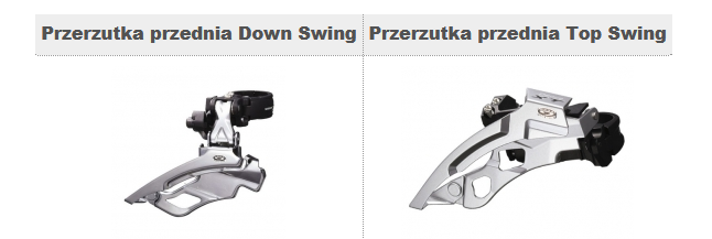

Kacperek12 Napisano 30 Maja 2019 Autor Napisano 30 Maja 2019 113 będzie za krótkie bo przerzutka jest już blisko ramy i opony a 121?
SoloTM Napisano 30 Maja 2019 Napisano 30 Maja 2019 121 za daleko. ( oś za długa ) Jaki typ przerzutki masz? Gdyby wózek był 3 mm bliżej ramy - będzie ocierał o oponę ? ( przełożenie 1x1 wrzuć i zobacz )
SoloTM Napisano 30 Maja 2019 Napisano 30 Maja 2019 No to 118 mm tylko i wyłącznie. Albo es51 + stara miska albo es25.
Kacperek12 Napisano 30 Maja 2019 Autor Napisano 30 Maja 2019 Będzie ocierać bo teraz jest już dość blisko. A 121 dlaczego nie może być? Przednia przerzutka by się oddaliła od opony?
SoloTM Napisano 30 Maja 2019 Napisano 30 Maja 2019 Cała korba i przerzutka ( co mniej ważne bo jeszcze może by poprawnie obsługiwała korbę, jej zębatki ) ale najważniejsze jest, że oddalenie korby o kolejne 3 mm ( między 118 a 121 jest 3 mm różnicy z prawej, napędowej strony. 121 mm nie jest to symetryczna oś - no, ale nie będę rozwijał ) W każdym razie nie mógłbyś przy takiej linii łańcucha 53 mm - korzystać z przełożeń np. największa z przodu, a z tyłu większa niż dwie najmniejsze, środkowa z przodu, a z tyłu z 5 najmniejszych - wyżej z tyłu łańcuch zacząłby ocierać o przednią przerzutkę - nie można tego poprawnie wyregulować. ( takich złych kombinacji byłoby więcej - generalnie łańcuch pracowałby pod złym kątem względem kasety )
