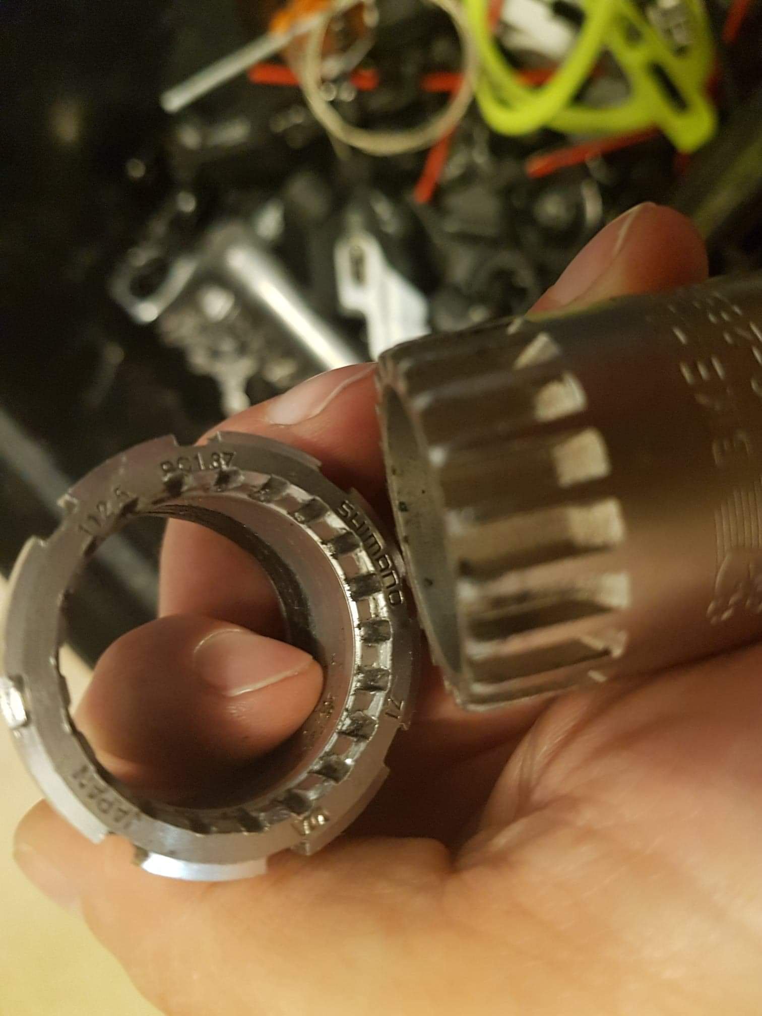

itr Napisano 29 Maja 2019 Napisano 29 Maja 2019 to nie ten, ten rasowy nie ma miski... ten tańszy ma... Ale Kacper, weź jutro ogarnij temat, zadecyduj, zamontuj, i po 1000 km napisz jak tam korba się spisuje, jeszcze co mi przyszło do głowy , to czy przypadkiem osadzenie w korbie nie jest uszkodzone dodatkowo.... wtedy okaże się że zmiana suportu to tylko połowa sukcesu..... ps 2 mam jeden rower z Okta, Durace wkład, i rzeczywiście do jego montażu trzeba było specjalny klucz, dziwny i go nie miałem, ale nie pamiętam co to było...
wkg Napisano 29 Maja 2019 Napisano 29 Maja 2019 Teraz, Rulez napisał: Leży obok ? : Tak, leży obok. Miska. Miska to nie nakrętka, nakrętka to nie miska.
Rulez Napisano 29 Maja 2019 Napisano 29 Maja 2019 Akurat w tym wypadku miska = nakrętka, gdzieś na 99,9% ...
SoloTM Napisano 29 Maja 2019 Napisano 29 Maja 2019 https://www.olx.pl/oferta/os-korbowodu-shimano-es25-octalink-73-118mm-CID767-IDpRz0x.html Taniej nie będzie - pewnie raz wkręcony i okazało się, że zła długość. Wynegocjuj wysyłkę za free, może się uda. Albo tamten es-51 bez miski.
abdesign Napisano 29 Maja 2019 Napisano 29 Maja 2019 Teraz, itr napisał: mam jeden rower z Okta, Durace wkład, i rzeczywiście do jego montażu trzeba było specjalny klucz, dziwny i go nie miałem, ale nie pamiętam co to było... Ten klucz?
SoloTM Napisano 29 Maja 2019 Napisano 29 Maja 2019 O, dobra wiadomość na przyszłość, bb-es70/71 można zwykłym do suportów przykręcić ( chociaż to miska od suportu xtr v1 - ale es70/71 ma też rowki w środku na klucz ) https://www.olx.pl/oferta/bb-es71-wklad-suportu-octalink-113-mm-mufa-73-deore-lx-CID767-IDxfJMi.html#9ee4c8074b Jednak bym zaryzykował ten, ale najpierw pomierzył czy przednia przerzutka da radę zbliżyć się do ramy o kilka mm jeszcze. ( ze 3 mm ) Już ktoś pisał gdzieś, że fc-m4000 z 113 mm octalink działa ok, tylko kwestia przedniej przerzutki zostaje - czy dla ramy 34,9 mm wystarczająco zbliży się do ramy dla linii łańcucha 47,5 mm. Oraz czy czasem opona tam nie siedzi jakaś petarda max szeroka i czy wózek nie zahaczałby o boczne klocki opony.
