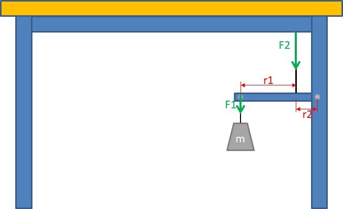

Dokumosa Napisano 28 Maja 2019 Napisano 28 Maja 2019 Prosty kalibrator gdzie nie trzeba spawać, nie trzeba wagi elektronicznej itp... Zrobiłem sobie kiedyś taki do kalbracji w domowym zaciszu chińskiego tensometru z czujnikiem zegarowym... Korzystamy przy tym z zależności, że F1=m*9,81 oraz F2/F1=r1/r2. Masa ramienia powinna być w miarę możliwości pomijalna przy masie m. U mnie był to kawałek kształtownika alu o przekroju kwadratowym i grubości ścianki 2mm. Od strony kształtownika poszedł nypel a w ramie stołu otwór na główkę szprychy (akurat SP miałem). Odważnikiem w moim wykonaniu był 15L baniak na wodę z podziałką. W zależności od różnicy r1 do r2 może być coś mniejszego lub większego. IMHO kalibrować warto w okolicach docelowego naciągu bo różnie bywa z liniowością wskazań szczególnie chińszczyzny.

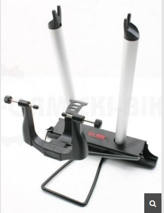

SoloTM Napisano 28 Maja 2019 Napisano 28 Maja 2019 Nie licząc drogich kół do szosy to wystarczy takie coś + odrobina wprawy : https://pl.aliexpress.com/item/FLGT-domu-mechanik-ko-o-rowerowe-stojak-do-wiercenia-do-konserwacji-k-domu-Truing-Stand-wspornik/32967310157.html?spm=a2g17.search0604.3.70.2f93cbd7FvqqM2&ws_ab_test=searchweb0_0%2Csearchweb201602_3_10065_10068_10843_319_10059_10884_317_10887_10696_321_322_453_10084_454_10083_10103_10618_10304_10307_10820_10301_10821_537_536%2Csearchweb201603_52%2CppcSwitch_0&algo_pvid=a5efdb8c-fc11-46a2-bfcc-e13c2a7190b1&algo_expid=a5efdb8c-fc11-46a2-bfcc-e13c2a7190b1-9 Czyli jakieś 140 pln.
mazowiecki Napisano 29 Maja 2019 Napisano 29 Maja 2019 Stabilnie to nie wygląda, ale jest to jakieś rozwiązanie. I MTB raczej się na tym nie zrobi, bo wygląda jakby było tylko pod oś 100 i 130 mm
SoloTM Napisano 29 Maja 2019 Napisano 29 Maja 2019 Jak dokupisz przejściówki to będzie ok. https://allegro.pl/oferta/adapter-osi-do-centrownicy-1689-1689-3-12mm-unior-8088552735 https://allegro.pl/oferta/adapter-osi-do-centrownicy-1689-1689-3-20mm-unior-8088481044 A kto sprytny to da dorobic na tokarce za ułamek ceny. / edit Faktycznie na szersze piasty to moze być lipa, trzeba inna troche drozsza kupic centrownice. A przejściówki do piast 12/15/20 mm to na ali za 15 dolcoow sa ze szpilka.
mazowiecki Napisano 30 Maja 2019 Napisano 30 Maja 2019 Te adaptery tu się nie sprawdzą, bo centrownicy się tak szeroko nie rozsunie. Ale same adaptery spoko, tylko cena jakieś 5 razy za duża za kawałek ?plastiku? Edit: na alli gdzie takie przejściówki znajdę, bo coś nie mogę wyszukać?
SoloTM Napisano 30 Maja 2019 Napisano 30 Maja 2019 Lepsza taka, ale na ali nie mogę znaleźć, a w Polsce 300 pln.
mazowiecki Napisano 30 Maja 2019 Napisano 30 Maja 2019 To już lepiej dorzucić jeszcze 100 i mieć coś solidniejszego

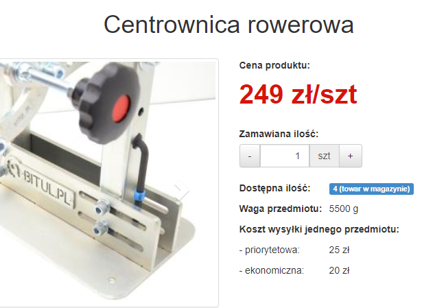

Garlock Napisano 31 Maja 2019 Napisano 31 Maja 2019 Bitul w wersji podstawowej jest za niecałe 250 PLN
SoloTM Napisano 31 Maja 2019 Napisano 31 Maja 2019 Cena ok, ale do bani jest regulacja, a właściwie wskaźnik bicia góra-dół. Powinna być podłużna blaszka na dole, albo cokolwiek nie punktowego, przynajmniej mi byłoby łatwiej.
