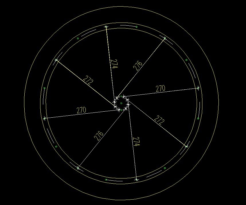

abdesign Napisano 27 Maja 2019 Napisano 27 Maja 2019 taaa... kiedyś zanim powiedziałem koledze "weź to koło i..." który poprosił mnie o zaplecenie koła na piaście 36 i obręczy 32 wysłałem mu ten rysunek...
