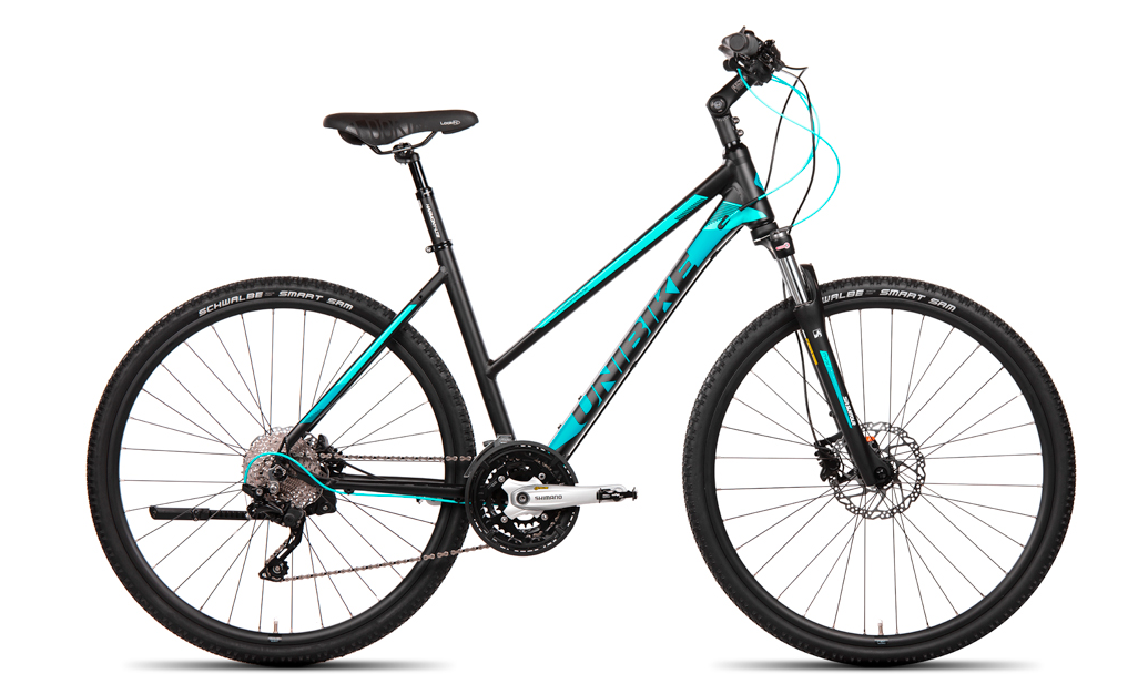

ostry2407 Napisano 24 Maja 2019 Napisano 24 Maja 2019 mam do was pytanie odnośnie wymiany opon na szersze. Obręcze 622/19c i opony zamontowane to 28x1.6. Jakie szersze opony mogę włożyć.?
dovectra Napisano 24 Maja 2019 Napisano 24 Maja 2019 11 minut temu, ostry2407 napisał: Jakie szersze opony mogę włożyć. Ile rama łyknie.
ostry2407 Napisano 24 Maja 2019 Autor Napisano 24 Maja 2019 19 minut temu, dovectra napisał: Ile rama łyknie.
m0d Napisano 24 Maja 2019 Napisano 24 Maja 2019 Super, że wrzuciłeś nam ładne zdjęcie. A teraz weź miarkę, suwmiarkę czy inną tam linijkę i zmierz sobie ile w tej ramie i widelcu masz miejsca na opony Od otrzymanego wyniku odejmij przynajmniej kilka milimetrów na luz wokół opony (na błoto, itp.) i tak znajdziesz odpowiedź na swoje pytanie.
ostry2407 Napisano 24 Maja 2019 Autor Napisano 24 Maja 2019 23 minuty temu, m0d napisał: Super, że wrzuciłeś nam ładne zdjęcie. A teraz weź miarkę, suwmiarkę czy inną tam linijkę i zmierz sobie ile w tej ramie i widelcu masz miejsca na opony Od otrzymanego wyniku odejmij przynajmniej kilka milimetrów na luz wokół opony (na błoto, itp.) i tak znajdziesz odpowiedź na swoje pytanie. akurat o to czy w ramę wejdą to się nie martwię. bardziej chodzi mi o obręcz.

seraph Napisano 24 Maja 2019 Napisano 24 Maja 2019 Jeśli nie masz jakiegoś radzieckiego telefonu to łatwiej się szuka niż pisze na forum. A odpowiedź już dostałeś - 28/29x2,0 na przód i 28x1,75 to jest bezpieczne maksimum.
seraph Napisano 24 Maja 2019 Napisano 24 Maja 2019 Tak. Średnica montażu jest ta sama (622). Jedynie od szerokości zależy czy opona jest oznaczana jako 28 lub 29.
