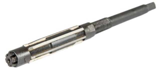

dovectra Napisano 24 Maja 2019 Napisano 24 Maja 2019 8 godzin temu, Druciarz_Akrobata napisał: aluminiową sztycą zapieczoną wewnątrz Frez ręczny, nastawny, to aluminium, więc trzeba stopniowo rozfrezować to to.
Dokumosa Napisano 24 Maja 2019 Napisano 24 Maja 2019 Jedyne wyjście to rozfrezować nastawnym a potem kalibrowanym pod wymiar sztycy. Tam już nie ma sztycy. To z ramą tworzy jedną całość
Garlock Napisano 24 Maja 2019 Napisano 24 Maja 2019 1 minutę temu, dovectra napisał: Frez ręczny, nastawny, Gwoli ścisłości to nie frez a rozwiertak nastawny

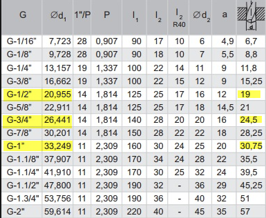

Garlock Napisano 24 Maja 2019 Napisano 24 Maja 2019 Teraz, pankierownik napisał: można spróbować nagwintować sztycę wewnątrz a potem wkręcić w nią nagwintowaną stalową rurkę. Tę rurkę zaklepać na końcu w kwadrat i wsadzić w porządne imadło a potem kręcić ramą Słabo to widzę. Ciężko będzie dobrać gwintownik, który natnie gwint-nie znamy średnicy sztycy (poniżej tabelka rurowych) Może cos z metrycznych by podeszło. https://integratools.pl/dobor-wiertla-do-gwintu/ Choć w tym szaleństwie może być metoda. Jak okaże się, że tak dobierzemy gwintownik że średnica gwintu jest prawie równa zewnętrznej sztycy, to gwintując zamienimy rurkę w ładną cienką spiralę (sam gwint). A to może być łatwiej wydłubać. 3 minuty temu, pankierownik napisał: można spróbować przeciąć najpierw od góry 2 bruzdy naprzeciw siebie a potem zaklepać nieco te 2 połówki płaskim śrubokrętem do osi podsiodłówki i spróbować wtedy w nich nawiercić otworki naprzeciw siebie przez które można przełożyć np stalową linkę albo wygięty pręt i próbować wyszarpać. IMHO nie ma szansy. Jak kręcąc kluczem poprzedni właściciel ukręcił sztyce, to żadne linki czy druty nic nie pomogą. Urwie się to od razu (te kawałki sztycy z utworkami).

Mod Team michuuu Napisano 24 Maja 2019 Mod Team Napisano 24 Maja 2019 1 godzinę temu, siejak1 napisał: Cieniutki/wąski brzeszczot i jazda ze sztycą po całości w środku. 10cm? Nie widzę szans powodzenia tym bardziej, że "cieniutki/wąski" jak piszesz będzie się wyginał, odginał, 7 minut temu, abdesign napisał: Wiertarka i kamień szlifierski Zdecydowanie nie. Między innymi z powodu długości tkwiącej sztycy. Że nie wspomnę o jakości otworu po takim zabiegu. 2 godziny temu, Garlock napisał: Gwoli ścisłości to nie frez a rozwiertak nastawny To jest odpowiednie narzędzie. Rozwiercać można z niewielkimi naddatkami. Nie potrzeba wtedy dużej siły do kręcenia. A i jakość otworu będzie zadowalająca. Ze względu na zakres takiego rozwiertaka podejrzewam, że będą potrzebne dwa.
