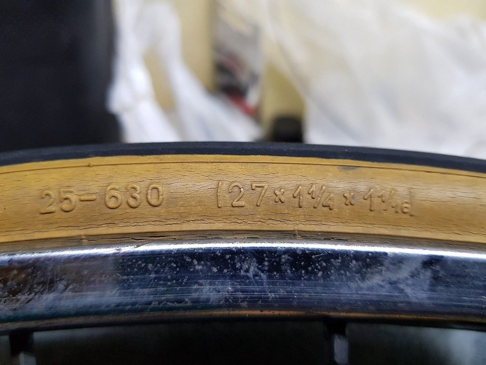

provayder Napisano 22 Maja 2019 Napisano 22 Maja 2019 Witam Postanowiłem przywrócić do życia swój stary rower szosowy - chyba jakiś model Rometa, choć do końca nie wiem, bo ramę malowałem a naklejki Rometa dostałem. Na razie nie chcę jakoś mocno inwestować w ten rower, po prostu przesmarować co się da, wyregulować hamulce i przerzutki i jeździć. Problemem są opony i dętki. Nie spodziewałem się cudów, w końcu rower przeleżał w piwnicy ponad 25 lat. Dętki są na 100% do wymiany, poza tym potrzebny byłby zapas w razie kapcia na trasie. Opony spękane, ale mógłbym zaryzykować. I tu dochodzimy do właściwego problemu a mianowicie jaki jest właściwy rozmiar. Na oponie jest rozmiar 25-630 (27 x 1 1/4 x 1 1/16). Jak szukam opony wg rozmiaru 25-630 to w większości mam opony opisane jako 27 x 1. Wydaje mi się, że powinno być ok, ale... Pytanie jaki rozmiar dętki wybrać??? W znanym markecie sportowym są dętki 700 x 23-32 które wg ETRTO mają rozmiar 23/32-622, ewentualnie jest dwupak 700 x 18-25 ale tu nie podali rozmiaru wg ETRTO. Czy takie będą dobre???? Na allegro znalazłem dętki o tych samych rozmiarach i mają opis rozmiaru ETRTO jako 23-622 -> 32-630 lub 18/25-622/630.
SoloTM Napisano 22 Maja 2019 Napisano 22 Maja 2019 Opony 27 x 1 1/4 np : https://allegro.pl/oferta/opona-cyt-27-x-1-25-630-rower-miejski-szosowy-7518797783 https://allegro.pl/oferta/opona-concess-27x1-1-4-p148-czarna-28-630-7998172599 https://allegro.pl/oferta/opona-rowerowa-27-x-1-1-4-kenda-k-35-miejski-7556227181?bi_s=ads&bi_m=listing%3Adesktop%3Aqueryandcategory&bi_c=ZjUzNDM1NGUtZDRlYy00ZjhiLTlkODItNDkyZDA4NGJmYzY1AA&bi_t=ape&referrer=proxy&emission_unit_id=41525cc6-337e-4a49-9cd4-32df8c3a433d Ważny jest ten rozmiar 630 bo to co przed będzie mówiło o szerokości opony ( 25 jest troszkę węższa ) Dętki do kół 28 czyli najlepiej 700 x 18-25 ( bo szersze 700 x 23-32 będzie trudniej włożyć )
provayder Napisano 24 Maja 2019 Autor Napisano 24 Maja 2019 Rozebrałem wczoraj jedno koło i ciekawostka, dętka ma rozmiar 32-597, 37-590 (26 x 1 1/4 ). Jest jeszcze trochę mało czytelny stempel z rozmiarem 26 x 1 3/8 x 1 1/4. Teraz nie wiem czy szukać takich jak oryginalne, czy wziąć jednak te 700?
SoloTM Napisano 24 Maja 2019 Napisano 24 Maja 2019 Wybierz 700. Ktoś z braku laku dał dętkę od 26x 1 3/8 ( to jest większy rozmiar od zwykłej 26, która ma 559, bliżej mu do 28 czyli 622 ( czy niemal 27 1 1/4 - 630 ) niż do klasycznego 26 - a dętkę zawsze można łatwiej nieco naciągnąć niż robić zakładkę - gdy za długa )
