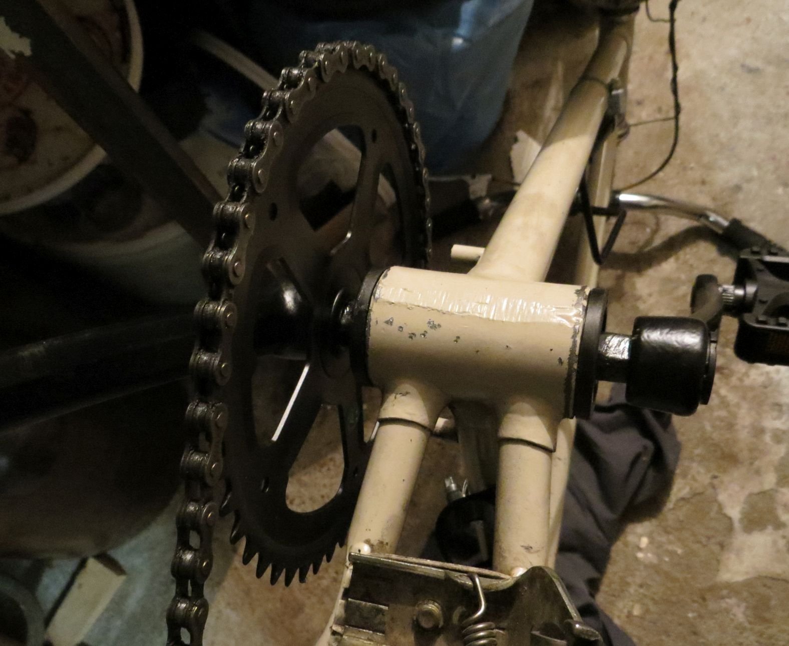

Gość Napisano 22 Maja 2019 Napisano 22 Maja 2019 Suport i korba zamontowane oraz przetestowane. Krótko - operacja udana. Koszt 109zł. Z usunięciem starego suportu i korby nie było jakiegoś większego problemu. Nawet wybicie misek to kilka puknięć młotkiem i dłutkiem. Następnie wyszorowałem mufę odtłuszczaczem co by mi się nowy suport nie "ślizgał". Nie miałem potrzeby używania niczego mocniejszego - nigdzie nie znalazłem rdzy. Nowy supot zacząłem od strony prawej i tu miałem pierwsze obawy. Okazało się, że trzeba było użyć siły (chciałem początkowo kombinować ze ściskami ciesielskimi) i przez kilkanaście minut delikatnie stukałem go gumowym młotkiem aż dobił do końca - trzeba uważać, żeby nie za mocno walić i suport wszedł równo. Po przymiarce strony lewej obyło się bez poprawek suport siedział symetrycznie (co niemiecka inżynieria rury to jednak niemiecka) i znowu oklepywanie tulei z tworzywa sztucznego. Całość sieci sztywno i ciężko mi ręcznie uzyskać jakiekolwiek luz. Oczywiście inna sprawa czy nie złapie to luzów po przejechaniu kilometrów. Jak coś to dam o tym znać. Po 15 min wszystko siedziało na swoim miejscu. Montaż korb to już standard więc nie ma się co rozpisywać. I teraz moje pierwsze lekkie rozczarowanie. Oś suportu jest jednak lekko za długa (w starym było 140mm!) i korby mają trochę odstępu od mufy. Linia łańcucha trochę przesunięta jednak nie zauważyłem, żeby wpływało to na pracę napędu. Na pewno w przyszłości celowałbym w inny suport albo "głębsze korby. Daję link ze zdjęciami całej wymiany: https://imgur.com/a/ayJSgce

Gość Napisano 23 Maja 2019 Napisano 23 Maja 2019 Jeśli mufa trzyma wymiary i jest dobrze wykończona w środku - w moim przypadku gładka bez zadziorów, myślę, że każdy stary rower da się tak upgrejdować. Zobaczę jak się będzie zachowywał suport i tak sobie wczoraj pomyślałem, że jeśli złapie luzy to można by posmarować go pastą montażową? Co do koryby niestety nie miałem możliwości dopasować go na miejscu - zresztą wybór niestety takich części nie jest zbyt rewelacyjny. Zaletą jednobiegowca na szczęście jest jego prostota i to, że nie muszę przejmować się czy przerzutka będzie przerzucać

Gość Napisano 8 Czerwca 2019 Napisano 8 Czerwca 2019 Update po 200km i codziennym komiucie do roboty. Zalałem (tak mi się wydaje) prawą miskę suportu olejem łańcuchowym, po czym lekko mi się poluzowała miska. Jako, że jestem uczulony na wszystkie luzy delikatnie ją wybiłem (faktycznie była trochę zatłuszczona. Dokładnie wyczyściłem i przy okazji sprawdziłem stan łożysk (te są ok). Tym razem w kastoramie kupiłem małą flaszkę kleju anaerobowego - poczytałem w sieci, że producenci suportów do BMXów polecają właśnie złapanie go na tego rodzaju klej - i delikatnie wysmarowałem prawą miskę i tym razem docisnąłem ją mocno za pomocą ścisku ciesielskiego. Po przejechaniu około 50km nie ma nawet przerwy, żeby wcisnąć żyletkę.
