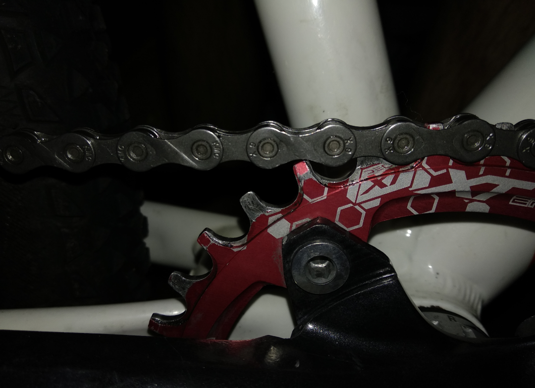

zgodny Napisano 18 Maja 2019 Napisano 18 Maja 2019 Witajcie Zmieniłem dziś łańcuch z HG53 bo zauważyłem , że już się rozciągnął w zeszłym roku założyłem go do nowego napedu i przejechałem raptem 1500 km, postanowiłem kupić łańcuch kmc x9, kaseta i i korba NW w dobrym stanie, po założeniu łańcucha trzeszczy na korbie cały czas, nic nie przeskakuje, leży w zębach idealnie. Czy ten dźwięk ustanie ? Łańcuch musi się ułożyć w NW ?
dorota57 Napisano 18 Maja 2019 Napisano 18 Maja 2019 Zauważyłeś że się łańcuch rozciągną, czy zmierzyłeś? Jeżeli nowy łańcuch trzeszczy, nie może się wpasować w zębatki kasety lub wolnobiegu.
zgodny Napisano 18 Maja 2019 Autor Napisano 18 Maja 2019 Teraz, dorota57 napisał: Zauważyłeś że się łańcuch rozciągną, czy zmierzyłeś? Jeżeli nowy łańcuch trzeszczy, nie może się wpasować w zębatki kasety lub wolnobiegu. Tak zmierzyłem, Mówię o korbie, z zębatka narrow wide. Na kasecie leży idealnie łańcuch
zgodny Napisano 18 Maja 2019 Autor Napisano 18 Maja 2019 Teraz, dorota57 napisał: Ten nowy łańcuch jest OK. Oryginalnie zapakowany, wymiary wszystko ok Tak leży na zębatce
dorota57 Napisano 18 Maja 2019 Napisano 18 Maja 2019 Może się mylę? Zębatka do wymiany. Może ktoś jeszcze popatrzy i oceni stan zębatki.
