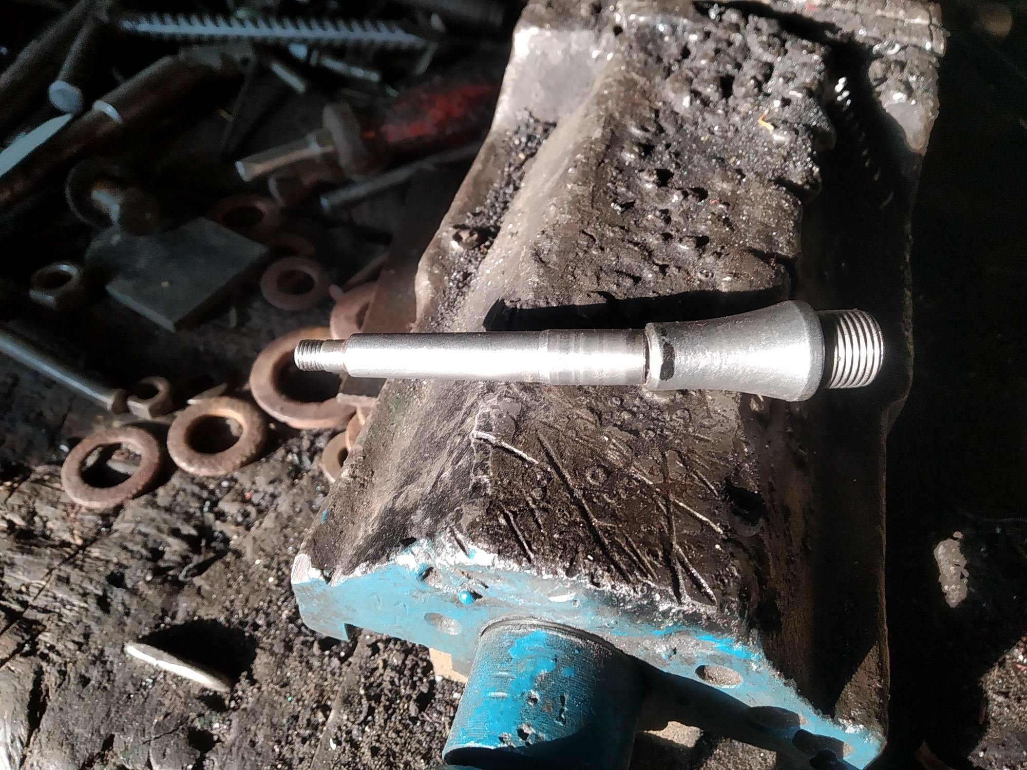

Kacperek12d Napisano 18 Września 2019 Napisano 18 Września 2019 Ośki poszły się je*@ć. Wygieły się tam gdzie najgrubsze przy samej korbie. Pogieły się ośki stalowe. Sic. Muszę wytoczyć nowe.

Kacperek12d Napisano 26 Września 2019 Napisano 26 Września 2019 Tutaj była za duża siła czy za długie ramie a może i to i to???? Chińczyk płakał jak odlewał.
Kacperek12d Napisano 27 Września 2019 Napisano 27 Września 2019 Rockbros to najgorsze gówno z gówna jakie tylko gówno istnieje no już gorszego gówna nie ma. Wyjąłem pogiętą ośkę i zastałem taki widok.
Dokumosa Napisano 27 Września 2019 Napisano 27 Września 2019 Czyli stal dobra tylko tokarz nic nie wyszło .
cervandes Napisano 27 Września 2019 Napisano 27 Września 2019 Powiedzcie mi zatem gdzie ta wielbiona przez Janusza wyższość technologiczna CHRL nad resztą świata? Na każdym kroku widzimy najpodlejszą tandetę, głupiej osi w pedale nie potrafią wytoczyć aby była równie trwała jak te "renomowane". Jaka cena - taka jakość, syf na każdym kroku.
