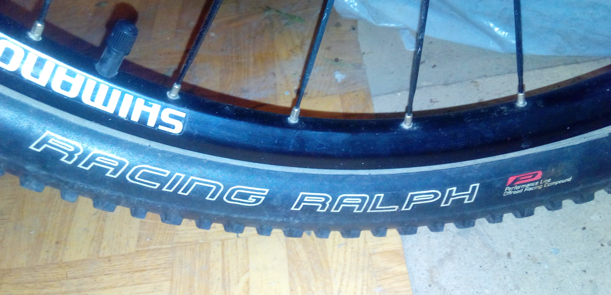

Janu_sz Napisano 15 Maja 2019 Napisano 15 Maja 2019 Akurat na RaRa zrobiłęm ponad 1500 km, aktualnie na komplecie Race King i Xking ponad 2k km i czuje, że są lżejsze. A żeby było śmieszniej to RaRa to były jakieś Performance kupione w Austrii w przecenie z 50 na 30 euro, ktoś może rozszyfruje co to ( zwijane, innej fotki nie mam, bo opony poszły w kosz dawno ) a Conti to najtańsze druciaki ( po 50 zł/ sztuka )
abdesign Napisano 15 Maja 2019 Napisano 15 Maja 2019 Widzisz... dlatego wychodząc z ciasnoty własnej, którą w sumie lubię nie polecam autorowi opon na których jeżdżę, tylko właśnie druciane conti (swoją drogą aktualnie RaRa mam jedną sztukę - tył - na 4 komplety opon mtb) Bo... RaRa nie są do pakowania po 4 bary i wsadzania na nie zbyt wielu kilogramów czy testowania asfaltu. Czemu miałyby odpowiadać wszystkim i wszędzie? Ja nie bije nawet 2 barów, a żeby waga pokazała 120kg, to musiałbym rower DH i worek cementu na plecach mieć. To są opony dla mnie a nie dla Ciebie czy autora wątku. To nie przytyk one po prostu "łapią" na niskim ciśnieniu średni teren, nawet ciut mokry przy dużej prędkości idealnie, inaczej to opona bez sensu. Swoją drogą to Ty z tego co kojarzę jesteś 26cio calowy to RaRa addix LS to jakieś 480gram. To gdzie ona do drucianej conti rk 600 gram? Jeździ Ci się lepiej na RK bo pod Twoją wagę/ulubione ciśnienie/umiejętności/teren czy co tam jeszcze lepiej podchodzą. No i co najważniejsze wymyślono je jako "uniwersalne". Wiesz są miejsca na których szybciej pojadziesz na maxxisach DH niż na fourius fredach... ?
