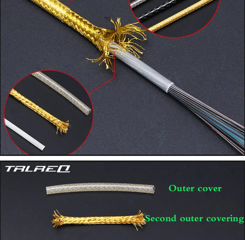

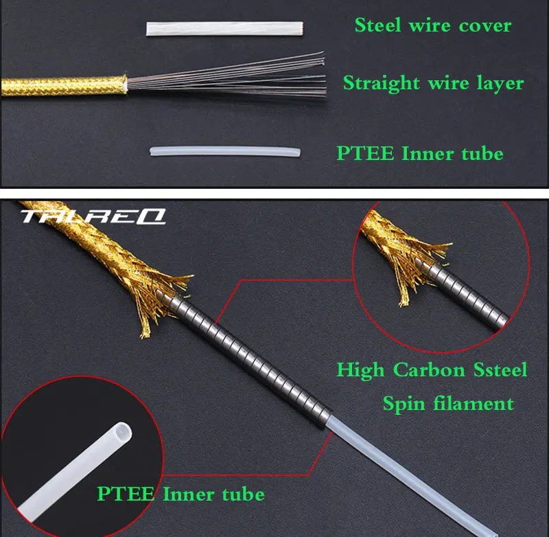

SoloTM Napisano 13 Maja 2019 Napisano 13 Maja 2019 Te moje z ali sa w dwóch wersjach. Przerzutkowa i hamulcowa, obie po 5 mm średnicy. Do wyboru masz. Tylko czarne są najfajniejsze. Rurka z teflonem, na to metalowy oplot ( 2 wersje ) potem znowu rurka pcv i na to oplot z mocnych nici ( trudno je obcinaczkami nawet uciąć, najwiekszy opor z całego pancerza stawiają, szczególnie jak obcinarki tępe ) a na koniec pcv otulina czarna. To z bardzo dobrych v brejków robi ciut lepsze. ( mam i wiem ) tu masz na fotkach lepiej pokazane bebechy i opis : ( choc poprzedni link jest taniej i dostępne czarne ) https://pl.aliexpress.com/item/TRLREQ-3m-MTB-Road-Bike-Brake-Shift-Wire-Tube-5mm-Weaving-Line-Pipe-Bicycle-Variable-Speed/32812729705.html?spm=a2g17.10010108.1000014.4.6e921db7Z7ksFm&pvid=f7a08ff8-c56e-4654-a793-0c2186032a83&gps-id=pcDetailBottomMoreOtherSeller&scm=1007.13338.128357.000000000000000&scm-url=1007.13338.128357.000000000000000&scm_id=1007.13338.128357.000000000000000 /edit w porównaniu do shimanowskich M-system jest lepiej. tu zdjęcie z bebechami ( na zdjęciu wersja niby przerzutkowa, jest jeszcze z oplotem zawijanym spiralnie )
